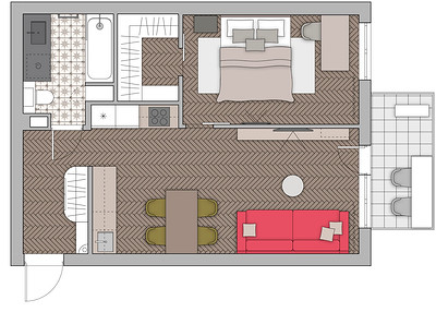

Перепланировка
Планировка от застройщика оказалась слишком мудреной. Внутри квартиры предполагалось перемещаться по круговому маршруту: из спальни через гардеробную и кладовую очутиться в ванной комнате, оттуда выйти в прихожую, пройти в кухню-гостиную и снова попасть в спальню. Шесть дверных проемов на 54 кв. м затрудняли создание эргономичной обстановки. Первым делом дизайнер избавилась от кладовой, увеличив площадь и ванной комнаты, и гардеробной. В ванной комнате с единственным входом из прихожей получилось установить полноразмерную ванну, что стало дополнительным преимуществом для квартиры в аренду. Ведь обычно в съемном жилье делают душевые зоны. Там же нашлось место и для хозяйственного шкафа для хранения габаритных предметов.
Перегородку, предназначенную закрыть торцы кухонного гарнитура и шкафа в прихожей, убрали. В прихожую заказали шкаф с радиусными, то есть скругленными, углами, так что самое проходное место в квартире стало шире. Кухня — с отделкой правых торцов. Согласно новой планировке в спальню ведет единственная дверь из кухни-гостиной. Также единственная дверь предназначена для прохода из спальни в гардеробную.

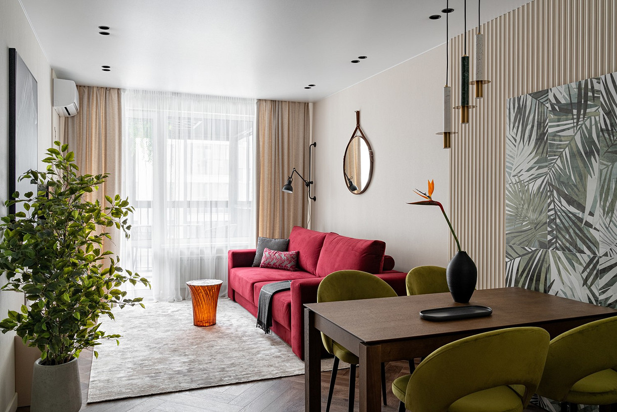

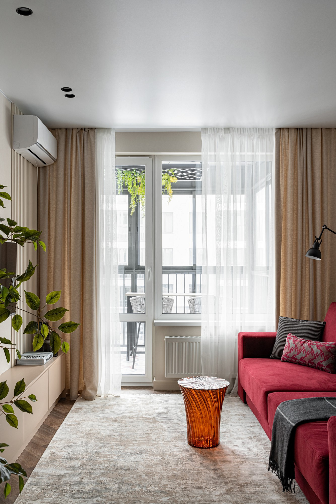

Потолок выбрали натяжной, чтобы максимально сохранить высоту и зонально разместить потолочные светильники. Заказчица ограничила бюджет, и, чтобы сэкономить на отделке в жилых комнатах, дизайнер использовала однотонные обои, имитирующие покраску стен. Вместе с 3D-панелями и выразительными панно получилось очень эффектно. А чтобы квартира как можно дольше сохраняла товарный вид, корпусную мебель и двери заказали из МДФ со стойким эмалевым покрытием.
На пол положили кварцвинил — антивандальный материал. Эта плитка с замковым соединением проста в укладке, а за счет использования подложки пол кажется таким же нейтрально теплым, как деревянный.

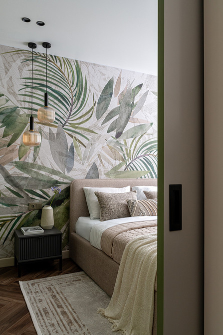

В отделке кухни-гостиной использовали 3D-панели, выкрашенные в цвет однотонных обоев. В спальне панно с крупными листьями прекрасно сочетается с комнатными растениями и мелким геометрическим рисунком нейтрального бежевого цвета, который дизайнер использовала в текстильном оформлении кровати. Рабочее пространство в спальне тоже выделили стеновой 3D-панелью.

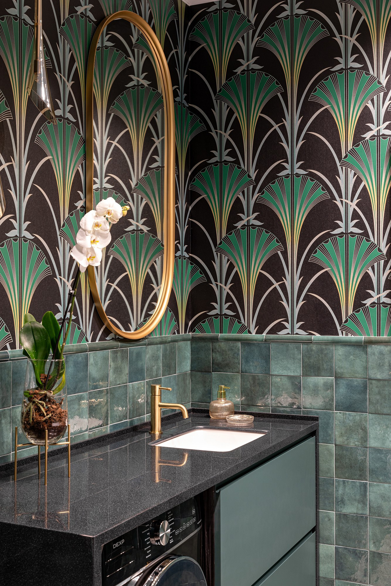

Ванную комнату сделали с вау-эффектом за счет сочетания изумрудной и черной отделки с позолоченными аксессуарами. На стенах дорогая керамическая плитка соседствует с бюджетными флизелиновыми обоями, которые дополнительно защитили специальным лаком, чтобы исключить любые проблемы с их эксплуатацией во влажном помещении. Подобные приемы помогли уложиться в бюджет ремонта.

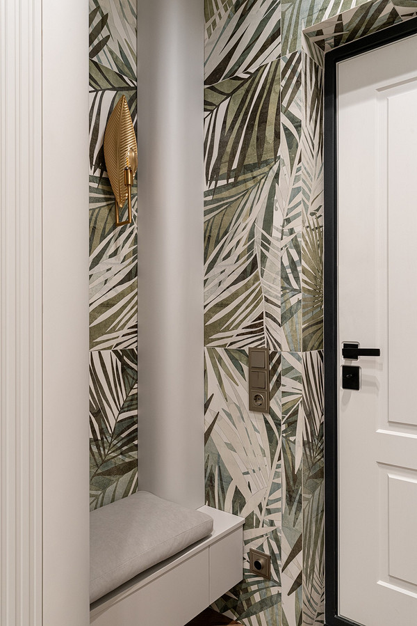

В прихожей выступ стояка канализации слева от входной двери закрыли радиусным коробом из МДФ белого цвета. Мягкое сиденье при входе сделали с отсеком для хранения, а снизу — с местом для обуви.
