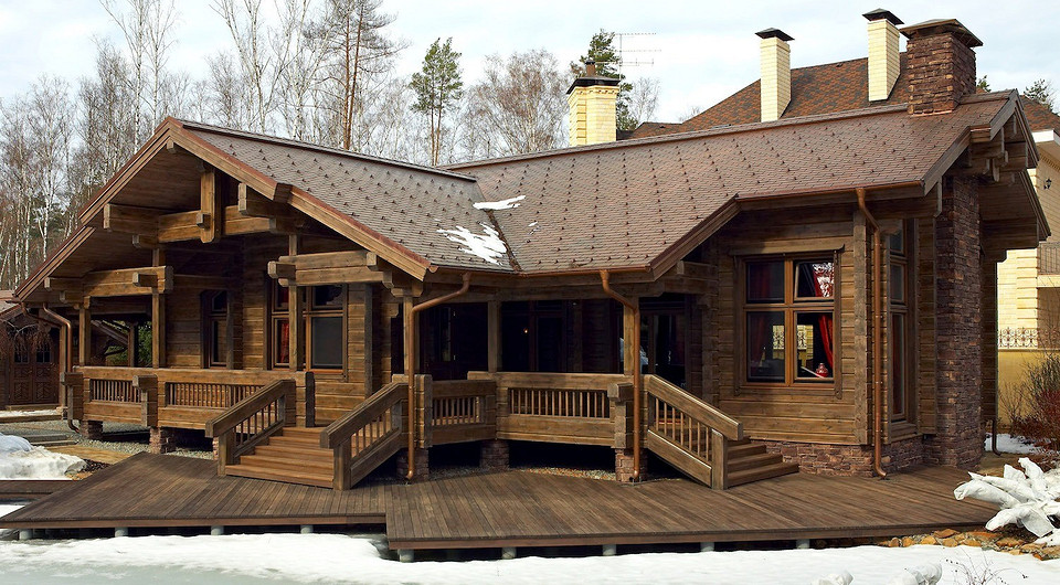

1 Неправильно выбрано соотношение шага стропил и угла наклона скатов
При проектировании крыши нужно учитывать собственную массу конструкции и снеговые нагрузки для конкретного региона, определяемые по методике СП 20.13330.2016 (Раздел 10). При этом в средней полосе России нежелательно принимать уклон скатов менее 35 °. Если расчёт сделан неправильно, после особенно снежной зимы могут прогнуться либо сами стропила, либо обрешётка.
Чем круче скаты, тем меньше удельная снеговая нагрузка
2 Недостаточное сечение стропил и непродуманная конструкция стропильных ферм
Экономия материала при устройстве крыши никогда не оправдывает себя. Минимальное сечение стропильных ног составляет 50×150 мм; нужно покупать сухие высокосортные доски с минимальным количеством сучков. При длине ската более 3,5 м, как правило, требуется усиление подкосами или стойками. Стропильную ферму нужно собирать с использованием надёжного современного крепежа из горячеоцинкованной стали.

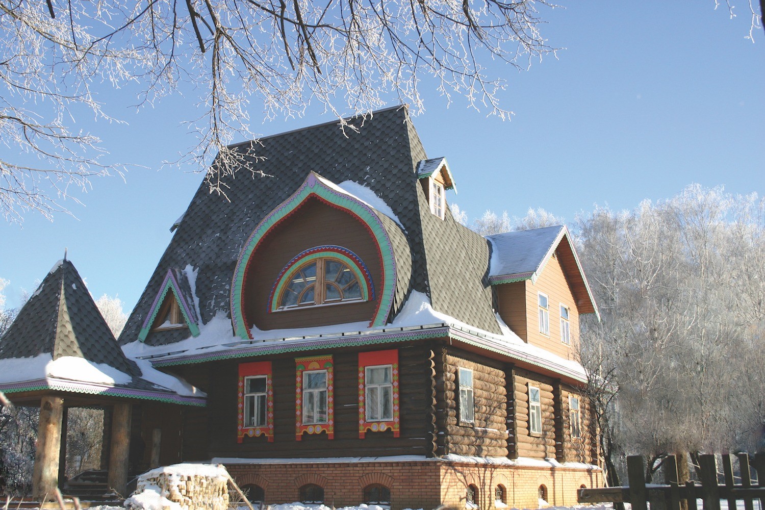

3 Слишком сложная форма крыши
Во внутренних изломах скатов (ендовах) и примыканиях к надстройкам-люкарнам всегда скапливается немало снега. При этом такие узлы довольно сложно гидроизолировать, и весной здесь нередко обнаруживаются протечки. Если нет возможности подрядить на работы монтажников высокой квалификации (с сертификатами от ведущих производителей кровельных материалов), целесообразно отказаться от сложных архитектурных решений.

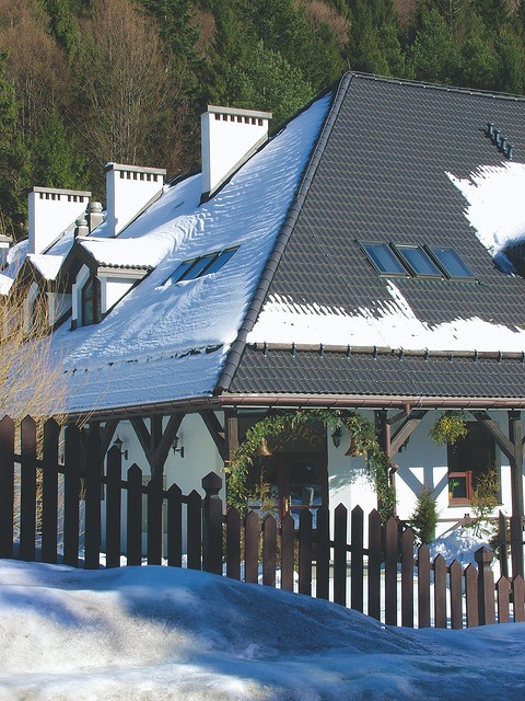

5 Снегозадержатели неудачной конструкции
Снегозадержатели не должны мешать сходу снега. «Правильные» изделия (трубчатые модели) работают наподобие волнорезов, рассекая снежный пласт, в результате он падает вниз постепенно, небольшими фрагментами. Решетчатые или сплошные барьеры часто становятся причиной образования сугробов в нижней части скатов крыши, в результате чего здесь происходит деформация кровли.
6 Неправильно расположенные снегозадержатели
Эти элементы кровельной безопасности следует монтировать над мансардными окнами и/или значительно (не мене чем не 1,5 м) ниже. В противном случае окна будет регулярно заваливать снегом.
