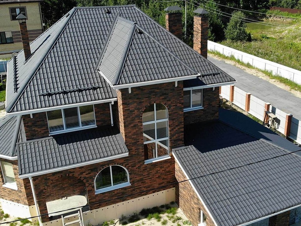

Покрытие, о котором пойдет речь, имеет несколько особенностей. Шаг обрешетки под металлочерепицу монтеррей по вертикали должен быть меньше, чем у ее аналогов. Это связано с большим весом деталей. Данный параметр отличается у разных моделей. Есть и специальные облегченные листы. Их толщина меньше, поэтому, чтобы избежать прогиба, каркас делают более массивный, располагая рейки ближе друг к другу. Еще одно отличие — характерный рисунок стандартных сборных элементов. Даже опытному строителю перед началом работ следует обязательно ознакомиться с инструкцией и изучить все необходимые параметры. Лучше пригласить профессиональных строителей, но справиться можно и своими силами. Рассказываем об этом.

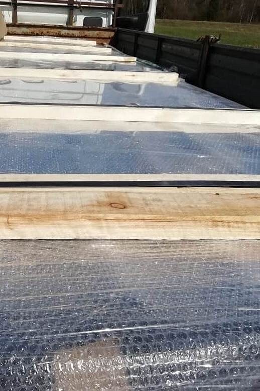

Необходимо заранее позаботиться о способе перевозки материала на объект. Легковой транспорт для этих целей не подходит. Потребуется грузовой фургон с вместительным кузовом. В руководстве от производителя часто указывается, что кузов должен быть рассчитан на верхнюю погрузку и длиннее деталей минимум на 20 см. Изделия необходимо закрепить в начале, в середине и в конце — иначе они будут перемещаться относительно друг друга.
Делайте разгрузку с фото. При наличии брака может понадобиться фотоотчет.
В разгрузке должны принимать участие минимум два человека. Грузчики набираются из расчета: один человек на два погонных метра.
Для хранения материала лучше выбрать защищенную от ветра и дождя ровную площадку. Штабель не должен мешать. Желательно заранее продумать, где расположить материал. Упаковку рекомендуется снять — в ней комплект может храниться не больше месяца. Делать это нужно при температуре от +10°С до +30°С. Упакованный комплект рекомендуется спрятать от солнечных лучей в тень, иначе на полимерном слое останутся следы пленки. Распакованная пачка хранится до полугода. При этом зазор между сборными элементами не должен быть меньше 5 см.

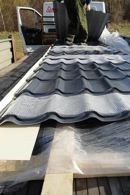

Снимая верхний лист со штабеля, нижний край нужно немного сдвинуть в сторону. Переносят листы в вертикальном положении, чтобы не допустить перегибов. Брать следует не за край, который может погнуться, а за «ступеньку». При сильном ветре потребуются дополнительные меры предосторожности.
Один из самых ответственных моментов — транспортировка на крышу. Удобнее использовать для этого подъемный кран. Если позволяет высота стен, можно закрепить две доски от земли до края крыши, расположив их под углом, и затаскивать детали по ним, обвязав их мягкими стропами. Передвигаясь по уложенному покрытию ни в коем случае нельзя наступать на гребни. Использовать рекомендуется обувь с мягкой подошвой.

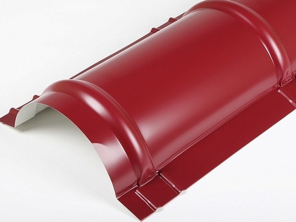

Конек ставится на обрешетку. Горизонтальный брусок в этом месте должен быть поднят над остальными на высоту гребня. Он послужит опорой для кромки. Полукруглый конек используется для скатов 25 до 40 градусов. В других случаях для плавного перехода применяются элементы с соответствующими углами. Деталь крепится шурупами в верхний гребень уложенных листов. Отверстия расположены через одну волну. Эластичные прокладки при этом не используются. Плоский конек крепится с нахлестом от 10 см, полукруглый — по прямой кромке на краях. Его торцы закрываются заглушками.
