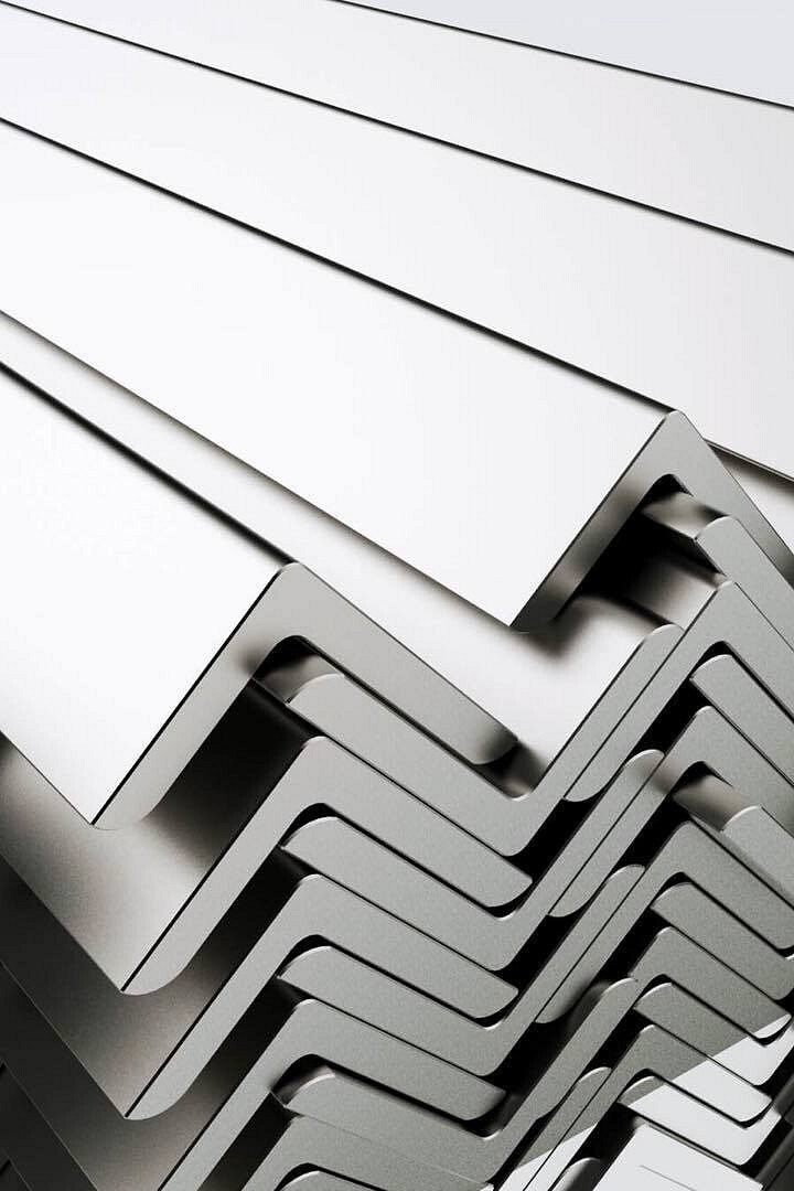

- Стальные прочные уголки шириной 4-5 см. Толщина профиля — 2-3 мм.

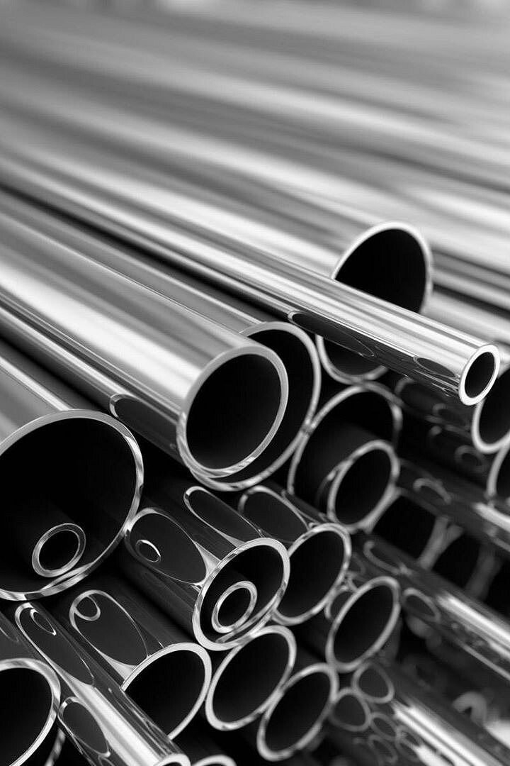

- Оцинкованные либо окрашенные трубы с толщиной стенок 3-5 мм. Их длина в среднем составляет 3 м, но при большой нагрузке лучше использовать метровые трубы. Средний диаметр — 2,5-3,5 см.

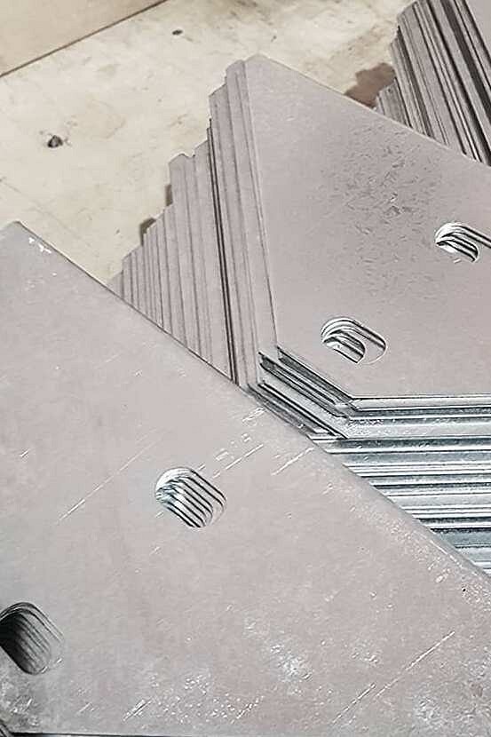

С помощью болгарки уголок распиливают на четыре части по 50 см. Из пластины нарезают одинаковые вытянутые треугольники. В них высверливают отверстия, равные диаметру трубы. Один из углов — прямой. Длинным катетом треугольник приваривают к уголку. Он должен быть немного короче полки, на которую его крепят. Чтобы проложить второй ярус, сверху проделывают еще одно такое же отверстие.
Все неровности срезаются болгаркой и шлифуются. Поверхность грунтуется и покрывается несколькими слоями краски в тон облицовке.

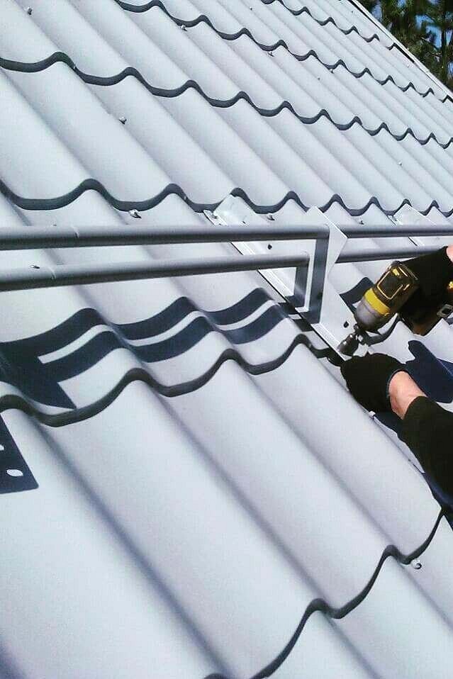

В основании следует проделать отверстия перед монтажом — проводить эти работы на кровле довольно сложно. В кровельном покрытии проделываются аналогичные отверстия по разметке, сделанной по готовым деталям. Если в процессе сверления металлических пластин была допущена погрешность, ее необходимо воспроизвести и на основании, чтобы отверстия совпали. Элементы размещают перпендикулярно коньку.
В качестве крепления используют саморезы нужной длины. Они вкручивают в несущие балки через обрешетку. Лучше всего подходят специальные саморезы для профнастила. Они полностью герметизируют отверстие, не позволяя влаге затекать внутрь и предохраняя материал от коррозии. Эффект достигается благодаря эластичной неопреновой прокладке. При сжатии она плотно заполняет все щели на стыке.
