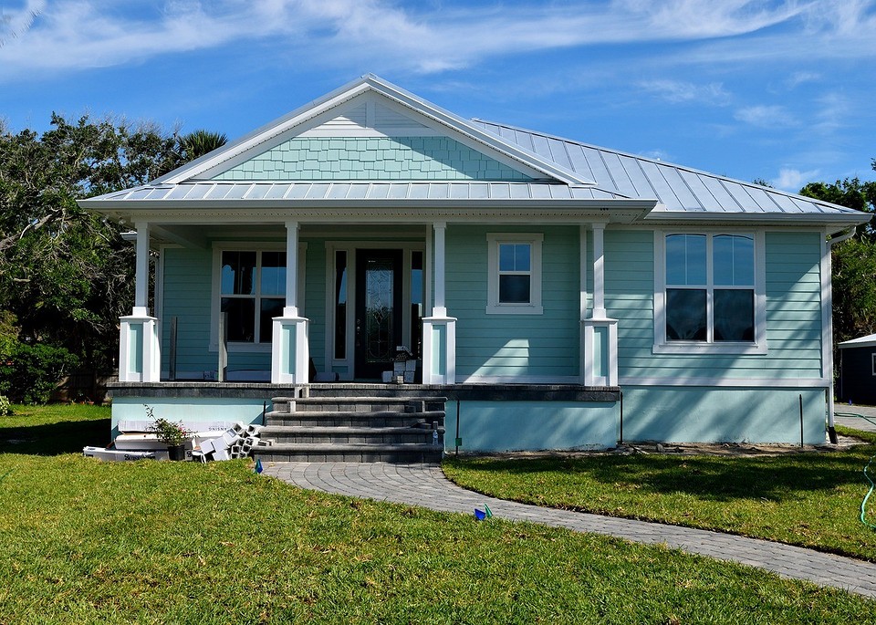

4. Фальцевая кровля
Собирается из листов металла, соединенных при помощи специальных защелок-фальцев. Может быть медной, алюминиевой или стальной. Свойства несколько различаются в зависимости от типа металла. Первый и второй вариант — самые дорогие. Они не подвержены коррозии, а потому долговечные. Служат десятки лет. Покрытые защитным полимером стальные пластины менее долговечны, но быстрее всего приходит в негодность оцинкованная сталь. Для защиты от коррозии ее приходится красить. Фальцевые кровли кладут на скаты с уклоном не менее 14˚.
Плюсы
  • Высокая прочность и надежность.
  • Полная влагостойкость, протечки исключены.
  • Экологичность.
  • Пожаробезопасность.
Минусы
  • Сложный монтаж с использованием специальных приспособлений для защелкивания фальца.
  • Низкая шумо- и теплоизоляция.
  • Возможность накапливания статического электричества.

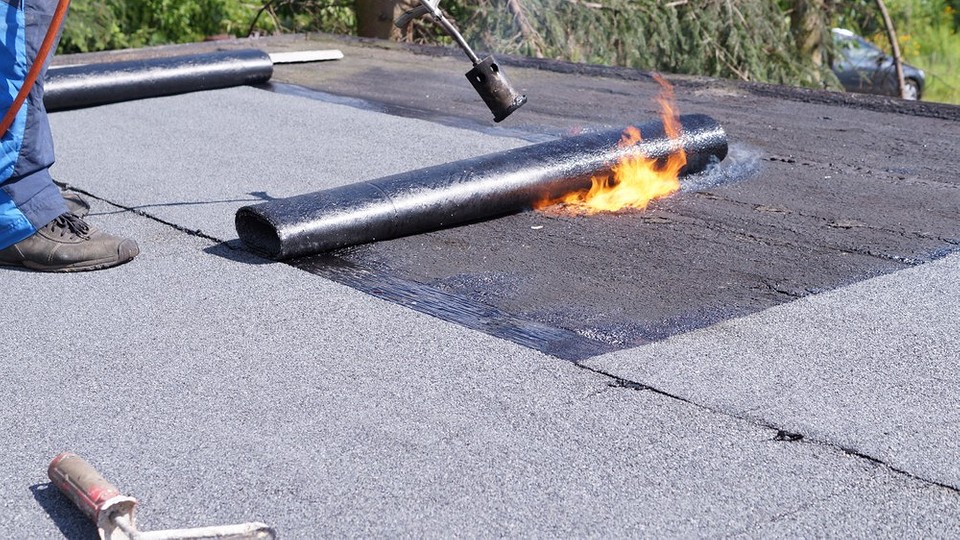

2. Рулонные материалы
Большая группа полимерно-битумных покрытий. Их основа — стеклоткань, полиэстер или стеклохолст. Она пропитывается модифицированным битумом, сверху наносят полимер и сланцевую или песчаную посыпку. Изначально по подобной технологии выпускался рубероид на картонной основе. Сейчас его практически не используют. Рулонные покрытия типа стеклоизола, рубемаста или гидроизола укладывают на основание внахлест и наплавляют с помощью горелки. Ими можно покрывать даже плоские крыши. Допустимый угол наклона от 0˚ до 45˚. Срок эксплуатации — около 50 лет.
Плюсы
  • Хорошая шумоизоляция.
  • Водонепроницаемость.
  • Стойкость к отрицательным температурам.
  • Небольшой вес.
  • Низкая цена.
Минусы
  • Особые условия хранения.
  • Укладка при помощи специального приспособления.

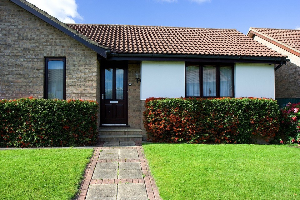

2. Цементно-песчаная черепица
В качестве сырья берут смесь цементного порошка и песка, что удешевляет продукт. Это близкий аналог глиняной черепицы с похожими характеристиками и почти не отличимый внешне. Его используют для отделки кровельных конструкций любой конфигурации с наклоном от 20˚ до 60˚. Если скат более крутой, укладка возможна, но нужна дополнительная гидроизоляция. Цементно-песчаная отделка прослужит порядка 50 лет и даже больше.
Плюсы
  • Морозостойкость.
  • Стойкость к атмосферным воздействиям.
  • Прочность.
  • Хорошая шумо- и теплоизоляция.
Минусы
  • Толщина не меньше 10 мм, керамика тоньше.
  • Значительный вес, требуется усиление системы стропил.
Цена цементно-песчаной кровли ниже, чем у керамической, но все равно высокая.

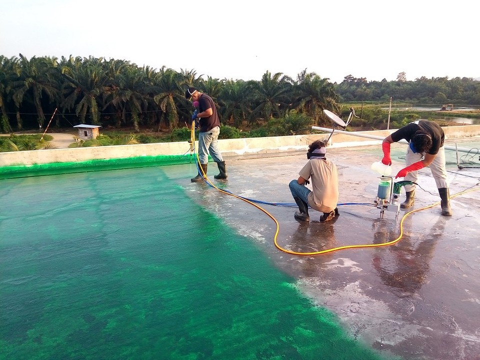

Наливная кровля
Общее название группы бесшовных покрытий, которые монтируют путем нанесения полужидких или жидких мастик. Армирующей базой для них может быть стеклохолст или стеклоткань, основой — бетонные плиты, деревянные или металлические настилы, цементная стяжка, т.п. Мастики наливаются и распределяются по основе. Есть материалы, которые не наливаются, а распыляются. Для этого требуется специальное оборудование
Плюсы
  • Полная водонепроницаемость, устойчивость к любым неблагоприятным воздействиям.
  • Возможность накрыть поверхность с самым сложным рельефом. При этом нет необходимости сложного раскроя и нет отходов от подрезки.
  • Высокая ремонтопригодность.
  • Малый вес.
  • Высокая скорость монтажа, особенно для напыляемых разновидностей.
Минусы
  • Сложности при отделке скатов с уклоном больше 25˚. Для них используются только специальные мастики.
