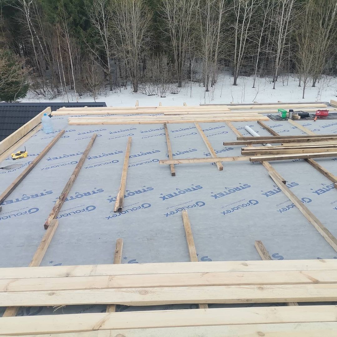

2. Монтаж гидроизоляции
Гидроизолирующая мембрана укладывается с внешней стороны крыши поверх стропил. Перед тем как ее постелить, вдоль карнизов устанавливают капельники. После этого кладут мембрану. Ее раскраивают на полосы, которые укладываются от карниза к коньку. Гидроизоляцию закрепляют к стропильным опорам степлером.
Полосы кладут внахлест, величина перехлеста — 100-150 мм. Стыки желательно проклеить скотчем. Натягивать пленку нельзя, она должна крепиться с небольшим провисанием. «Излишек» мембраны между соседними стропилами не может быть больше 35 мм. На фронтонах изоляция должна свисать на 150 мм. В нижней части мембрану приклеивают к капельникам. Для этого используют прочный двусторонний скотч или строительный герметик
ShutterStock

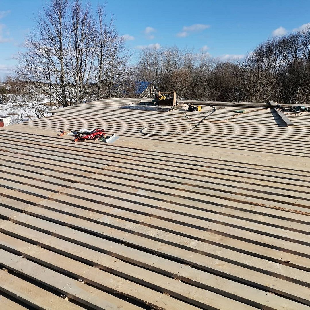

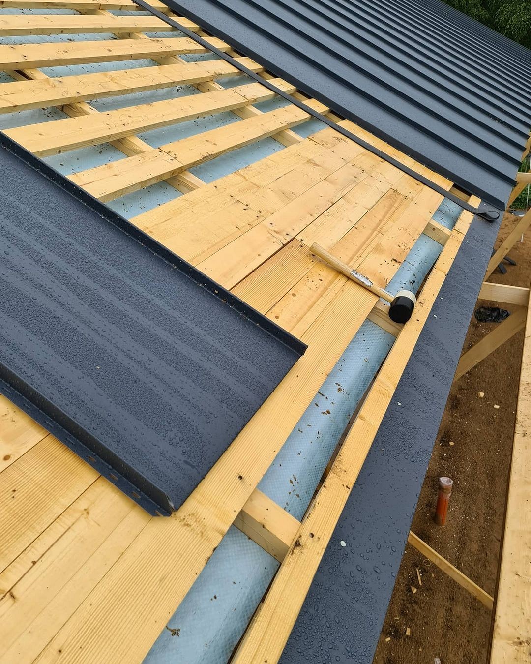

3. Установка обрешетки
Поверх гидроизоляции монтируют контробрешетку. Ее собирают из деревянных брусков 50х50 мм. Их кладут вдоль стропильных опор и закрепляют саморезами. Перпендикулярно элементам контробрешетки укладывается обрешетка. Для нее берут дощечки толщиной 30-35 мм. Шаг ее установки выбирается в зависимости от уклона крыши. По окончании работ в нижней части собранной конструкции стамеской делают пазы под крюки для удерживания водостока. Крюки ставят на место. После этого ставится на место карнизная планка.
4. Установка картин

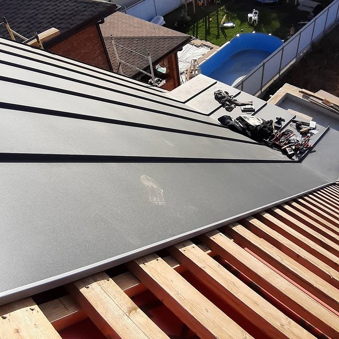

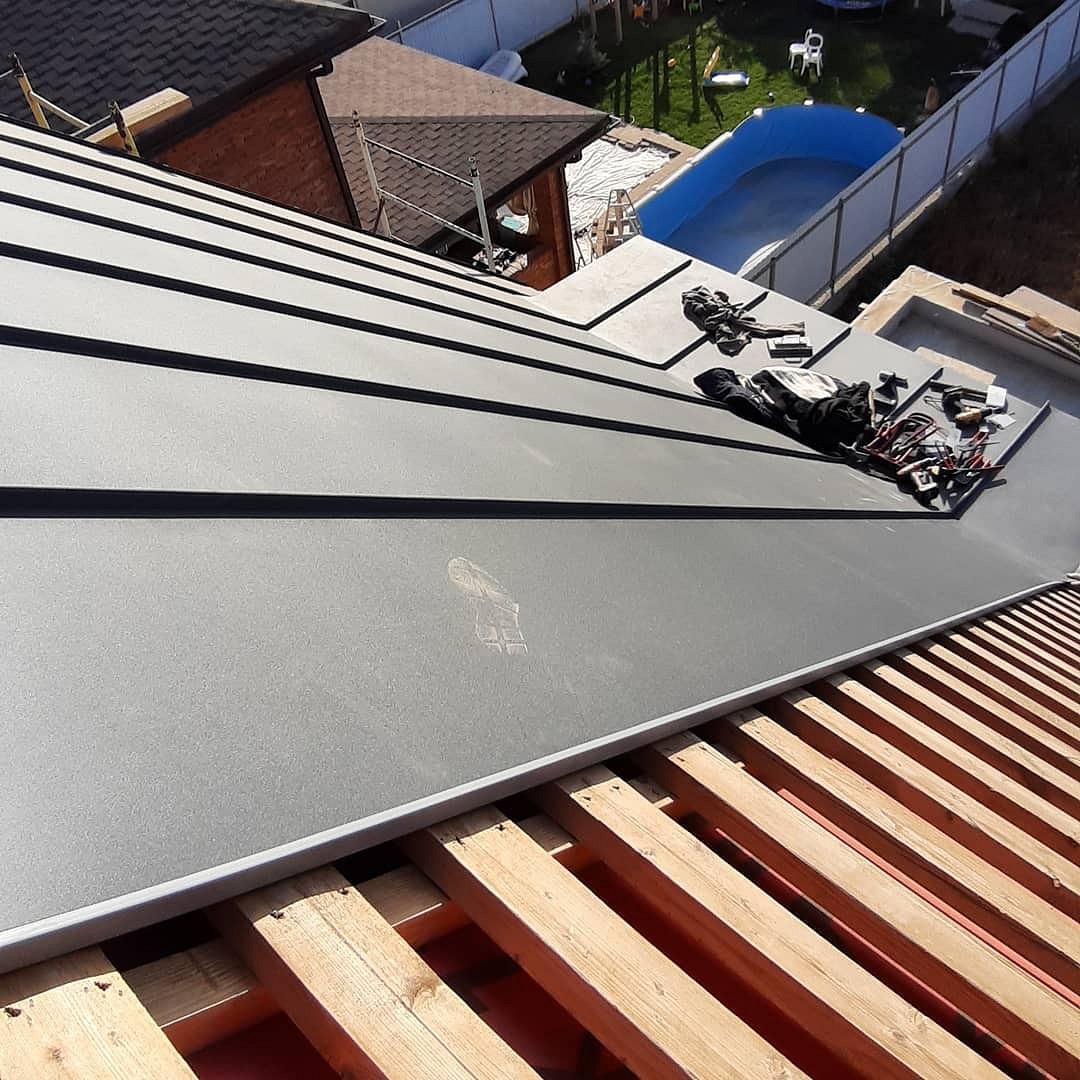

Монтаж начинают со стартовой панели. Она отличается от других тем, что может с двух сторон закрепляться к основанию. Ее укладывают с торца крыши строго перпендикулярно карнизу. Перекос недопустим. Он испортит вид всей крыши, ведь остальные элементы кладутся параллельно первому. Лист укладывают и закрепляют к обрешеточным брускам. Способ крепления выбирается в зависимости от типа фальца.
У листов клик-фальца сбоку расположена гвоздевая полка с перфорацией. Их крепят саморезами, размещая крепеж точно в центре овального отверстия. Иначе панель будет деформироваться от теплового расширения.
Панели под одинарный и двойной фальц закрепляют кляммерами. Крепеж должен точно повторять форму бортика листа. Он прижимает его к основе, но при этом дает ей возможность немного сдвигаться при тепловом расширении.
У закрепленного листа загибают нижний край. Делают это так. Края у замков надрезаются ножницами по металлу на глубину 2,5 см. Край подгибается под углом 20-30°, подгиб выполняется специальным инструментом. Выступающие металлические элементы у замков обрезаются. Рядом с первой картиной укладывается вторая. Если проводится крепление клик-фальц, их защелкивают.
Для обустройства соединений под завальцовку второй лист кладут внахлест так, чтобы загнутый край перекрывал гвоздевую полку первого, закрепляют на обрешеточные бруски. Затем проводится обжим фальцевого соединения вместе со скрытыми кляммерами. Сначала рамкой для горизонтальных замков выполняется начальный обжим. После этого окончательно закрывают соединение рамкой под двойной фальц. Аналогично укладываются все оставшиеся картины. Последнюю панель подрезают так, чтобы она не свешивалась на фасадную поверхность. Край листа подгибают и закрепляют на обрешетку кляммерами.

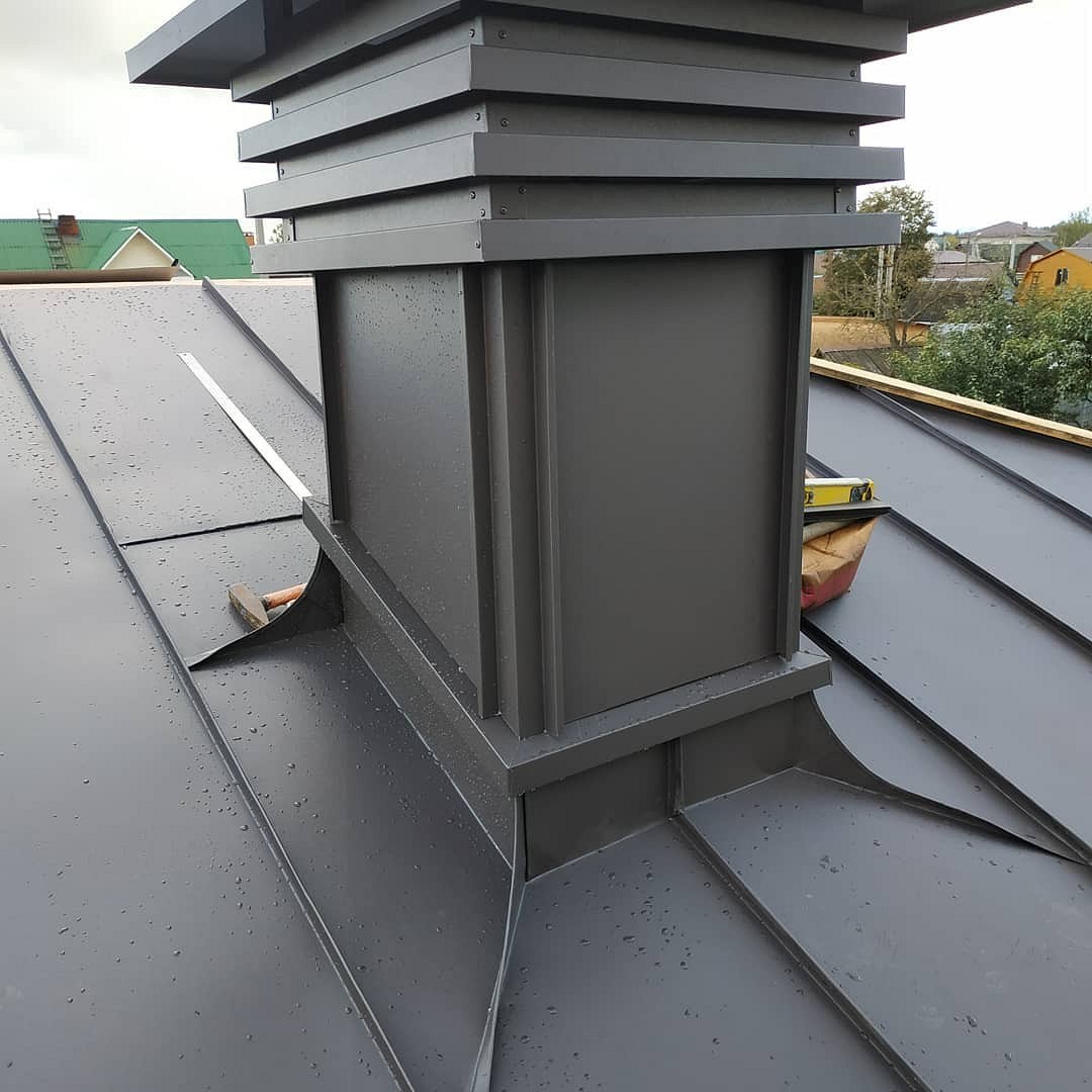

Для обустройства ендовы используются специальные доборные элементы. Планку ендовы закрепляют на крепежном элементе, участки крепления герметизируют. Обрезают по шаблону картины, примыкающие к ендове. Обязательно оставляют припуск 2,5 см. Монтируют ендову в зацеп с карнизной и крепежной планками.
Для труб и вентшахт выполняются обходы. Для этого из панелей вырезаются боковые фартуки. Они одним краем должны прилегать к стенке дымохода, другим закрепляться к лежащей рядом картине. Плоскость между ними накрывается планками примыкания. На верхней выполняется зацеп. На него укладывается картина, подходящая к трубе сверху. Нижняя планка крепится в зацеп к подходящей снизу фальцевой панели. Все примыкания обязательно промазываются кровельным герметиком.
