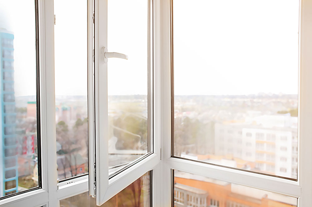

Как правило, освоение лоджии начинается с монтажа светопрозрачной конструкции. На этом этапе необходимо чётко определиться с тем, будет помещение летним или всесезонным. Для летней комнаты оптимально подойдёт холодное балконное остекление, для зимней потребуются окна с энергосберегающими стеклопакетами.
В условиях города лоджию, даже неутеплённую и используемую как кладовку, крайне желательно застеклить, чтобы защитить от пыли, снега и косого дождя или тлеющего окурка с верхнего этажа.

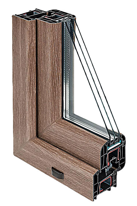

Окна из кашированных профилей привнесут в интерьер лоджии загородный колорит. Фото: Rehau

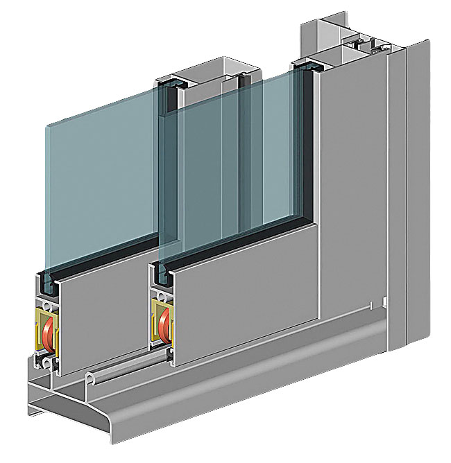

Какой вариант холодного остекления предпочесть? Успешно прошли проверку временем раздвижные конструкции из пустотелых алюминиевых профилей с интегрированными щёточными уплотнителями (от 6 тыс. руб. за 1 м2). Такие рамы прочны, не ржавеют, не выгорают на солнце, просты в уходе. Роликовый механизм и защёлки исправно работают на протяжении как минимум 10 лет, створки легко снимаются для мытья и чиcтки уплотнителей. При этом можно заказать дополнительную створку с москитной сеткой. Теперь о минусах. На внутренних поверхностях и стёкол, и профилей в холодное время года может выпадать конденсат, зимой защёлки иногда примерзают.

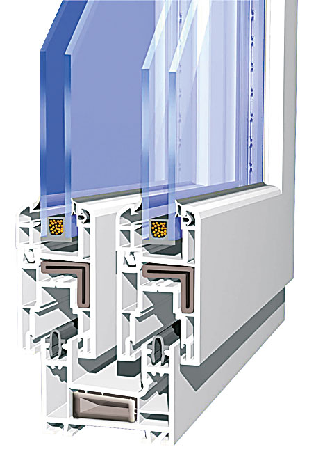

Пластиковые раздвижные окна для лоджий (система Veka Sunline и её аналоги) по устройству напоминают алюминиевые, но позволяют смонтировать однокамерные стеклопакеты. Такие системы теплее алюминиевых и промерзают лишь в сильные холода. Но пластиковые балконные конструкции на 20–30 % дороже и при этом уступают по прочности и долговечности.
Каким требованиям должны соответствовать окна отапливаемой лоджии? Тем же, что и квартирные окна. Например, на широтах Москвы, согласно строительным нормативам, сопротивление теплопередаче окна (Rо) должно быть не менее 0,49 м2 • °С/Вт. Тогда, при условии грамотного утепления стен, пола и потолка, вы сможете с помощью электроконвектора или масляного радиатора умеренной мощности (1–1,5 кВт) поддерживать в помещении комфортную температуру даже в двадцатиградусный мороз. Окна следует оснастить поворотно-откидной фурнитурой с функцией микропроветривания, чтобы обеспечить вентиляцию и лоджии, и прилегающей комнаты. (Решить проблему вентиляции можно также с помощью клапана, встроенного в парапет.)

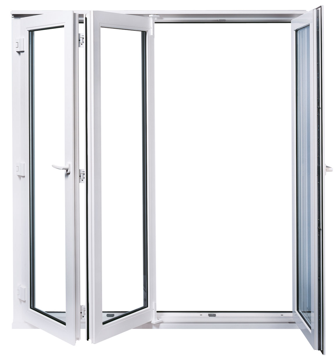

Системы-гармошки эффектно выглядят и позволяют полностью открыть проём. Фото: Roto
