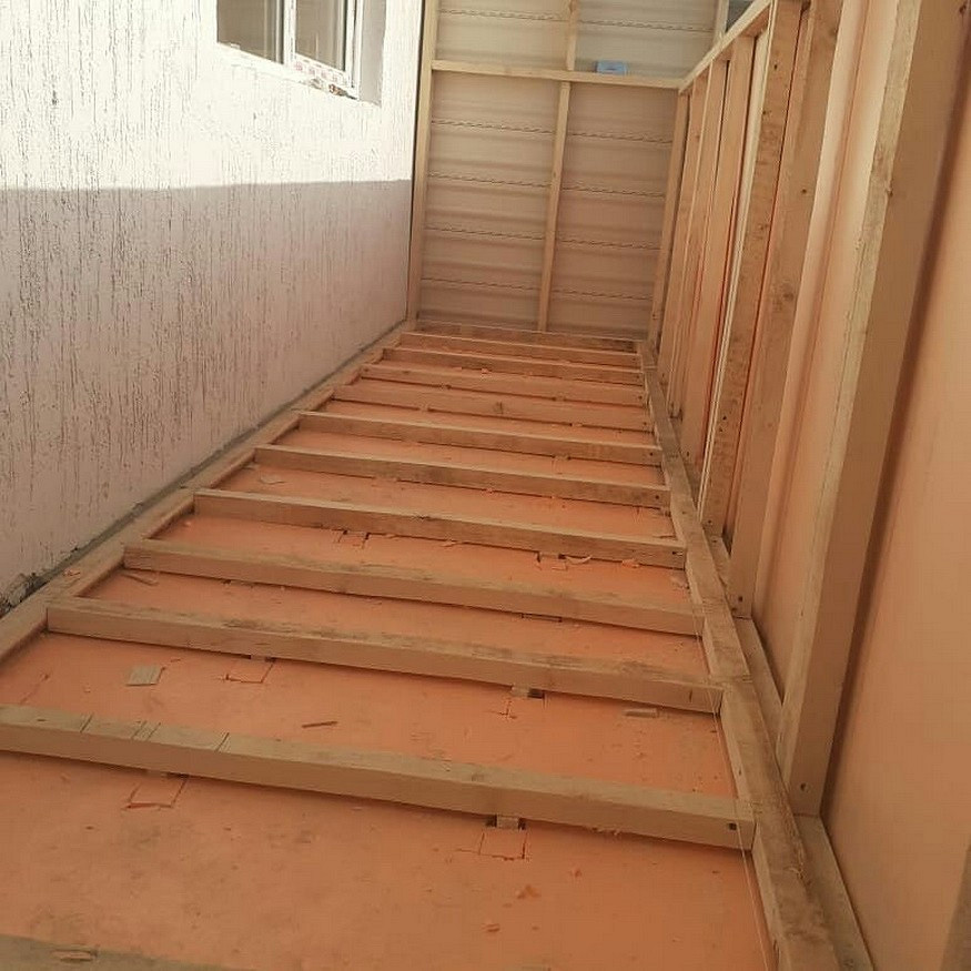

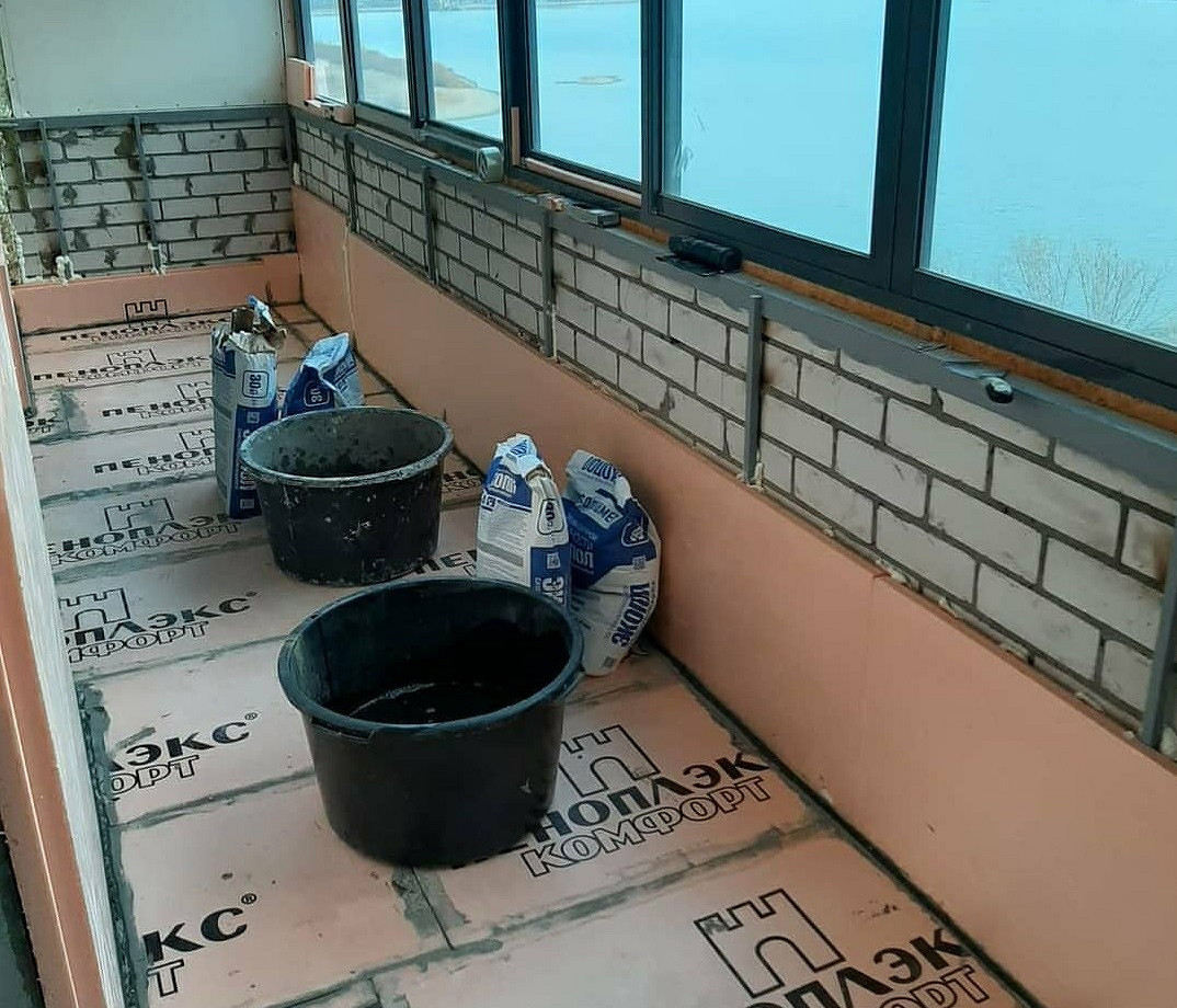

Шаг 2. Утепление пола
Технология утепления пола на балконе предполагает укладку гидроизоляции. Это необходимо, чтобы сырость от плиты не поднималась в теплоизоляционный слой. В качестве гидроизоляционного покрытия подойдет полиэтилен или пенофол. Последний не только защитит от влаги, но и поможет сохранить тепло. Его кладут металлизированной стороной наверх. Полосы гидроизоляции укладывают с небольшим нахлестом. Стыки проклеивают скотчем.
Можно одновременно уложить гидроизоляцию на пол и на стены, так будет удобнее работать дальше. На следующем этапе выставляют лаги. Это основа для напольного покрытия. Их делают из просушенного дерева. Перед монтажом детали обрабатывают антисептиком. Расстояние между лагами выбирают в зависимости от ширины утеплителя. Оно должно быть на 1-1,5 см меньше, чтобы теплоизолятор плотно прилегал к деревянным элементам.
Высоту лаг выбирают в пределах 10-15 см. Этого будет достаточно для защиты от холода. Для закрепления брусков используют дюбели или монтажную пену. Ею же заделывают щели между стенкой и лагами. Дают запененным участкам отвердеть, затем острым ножом убирают излишки. Утеплитель раскраивают и закладывают в полости между брусками. Он должен лежать плотно, без зазоров. Каждая такая щель станет «мостиком холода».
Если утепляющий материал закладывается в несколько слоев, обязательно смещают швы, чтобы они не находились один над другим. Это улучшает теплоизоляцию. На изоляционный слой укладывают пароизоляцию, это защитит пол от появления конденсата. Затем кладут поверх лаг «черновое» покрытие из древесных плит или досок. На них впоследствии будет уложена финишная отделка.

Шаг 4. Утепление стен
Гидроизоляция на стены уложена одновременно с напольной, поэтому можно сразу приступать к изготовлению обрешетки. Ее собирают из деревянных брусков, высота которых должна быть равна высоте выбранного теплоизолятора. Расстояние между элементами выбирают равным ширине утеплителя, минус 1-1,5 см. Вставляют выкроенные пластины между брусками, запенивают зазоры и стыки. Поверх утепляющего слоя укладывают пароизоляционную мембрану. Делают небольшие нахлесты между полосами, проклеивают швы скотчем.
