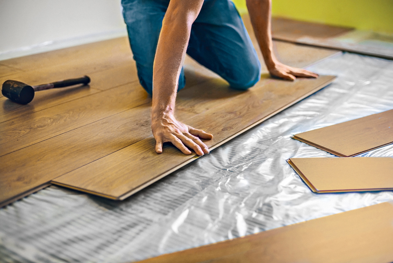

Укладка пленочного теплого пола под ламинат и другие твердые основания производится именно так. Только для мягких материалов типа ковролина и ему подобных необходима дополнительная подложка из деревянных плит: ДВП либо фанеры. Если нужно, можно уложить финишную облицовку своими руками. Это не очень сложно, если выполнять все рекомендации производителя. По окончании монтажа дают полностью высохнуть клею, если он применялся. После этого греющий пол полностью готов к работе.
