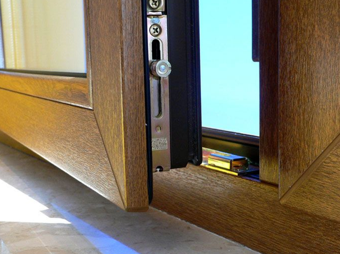

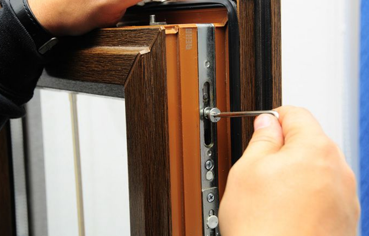

3 Перевести окна в зимний режим
Практически на всех современных пластиковых окнах есть зимний режим. Для этого механизм на окне, который прижимает створку к раме. Всего у него есть три режима прижима: летний, обычный и зимний. При установке мастер, скорее всего, установит вам летний режим и производители обычно советуют первые два года не менять его. Дело в том, что пока уплотнитель не потерял эластичность и вы не чувствуете сквозняков, создавать дополнительную нагрузку не имеет смысла.
Есть простой способ проверить, нужно ли вам переключать режим на зимний или вовсе менять уплотнитель: сжать листок бумаги между створкой и рамой, закрыть окно и попробовать его вытянуть. Если это удалось сделать, не повредив листок, пора отрегулировать силу прижима. Но сделать это нужно поздней осенью, а весной перевести окно в летний режим.

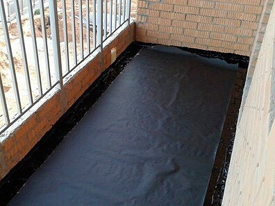

4 Проверить и обновить гидроизоляцию
Внимательно осмотрите стены, потолки и пол. Если вы нашли где-то следы от потеков воды, нужно срочно обновлять гидроизоляцию. Попавшая с улицы влага пропитывает утеплители, может привести к трещинам и появлению грибка. Кирпичный или деревянный балкон можно обработать в несколько слоев краской на основе битума. Можно также использовать штукатурку. Для бетонной основы используют проникающий защитный раствор. Также можно прибегнуть к оклеечному методу, закупив гидроизолятор в рулонах. Из полимеров — полиэтилена, винипласта. Из битума — рубероид.
Самый надежный способ — залить пол холодной или горячей мастикой. Холодная заливается на металлическую сетку и затем выравнивается скребком, а для горячей нужно предварительно прогреть строительным феном бетонное основание и затем залить несколько слоев мастики.
