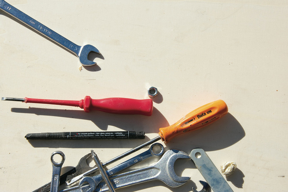

Минимальный набор необходимых вещей для работы:
  • шуруповерт, ключи или шестигранник — в зависимости от крепежа в комплекте;
  • рулетка;
  • лазерный уровень — можно заменить угольником и отвесом;
  • плотный картон или фанера — небольшие квадраты, которые можно подложить под стойки.

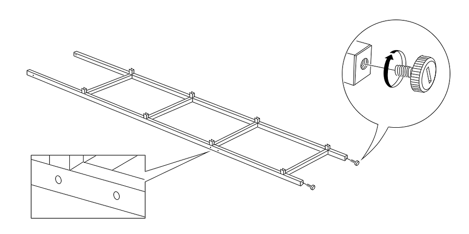

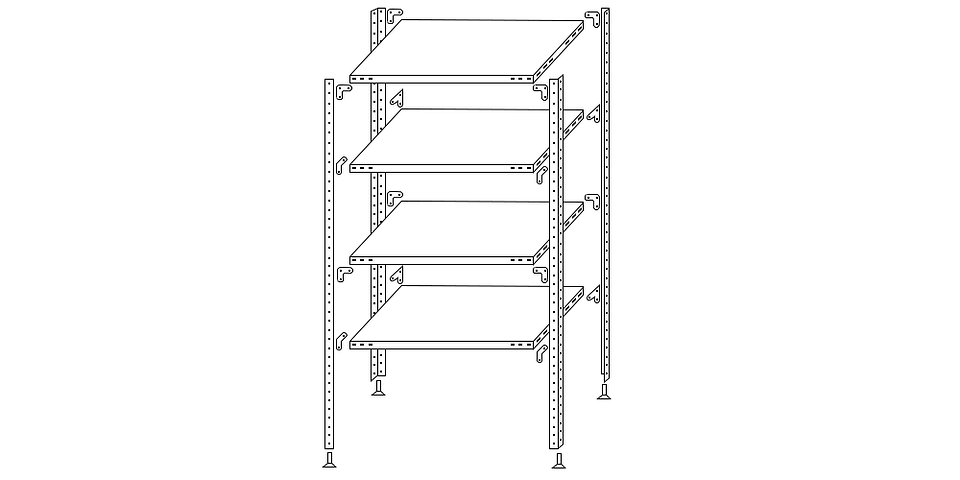

Каркас любого металлического стеллажа состоит из 4-х перфорированных стоек. В их отверстия вставляют болты, которыми крепят полки, корзины, подвесы и соединительные элементы. В легкой бытовой мебели стойки удерживают вместе полки, сверху и снизу закрепленные уголками усиления. Инструкция, как собирать металлический стеллаж для склада, может включать пункт о поперечных планках. Это тонкие пластины, которыми соединяют переднюю и заднюю стойки. Схема сборки зависит от конструкции. Для каркаса с поперечными пластинами инструкция следующая.
  • Возьмите 2 стойки. Если они пронумерованы на схеме, возьмите переднюю и заднюю, параллельные друг другу.
  • Отметьте на стойках сверху отверстия, через которые будете крепить верхнюю полку.
  • Возьмите верхнюю поперечную пластину и закрепите ее так, чтобы верхний край проходил под полкой.
  • Для крепления используйте болты с гайками из комплекта. Отверстия в пластине уже должны быть просверлены.
  • Возьмите нижнюю поперечную пластину. Она тоже должна идти под полкой. Но между нижней полкой и полом должно быть расстояние. Оно всегда указано в инструкции. Обычно производитель требует не меньше 15 см. Отметьте место полки и зафиксируйте пластину под ней.
  • Оставшиеся пластины разместите на примерно одинаковом расстоянии друг от друга, под полками.
Раму без поперечных пластин собирают немного по-другому.

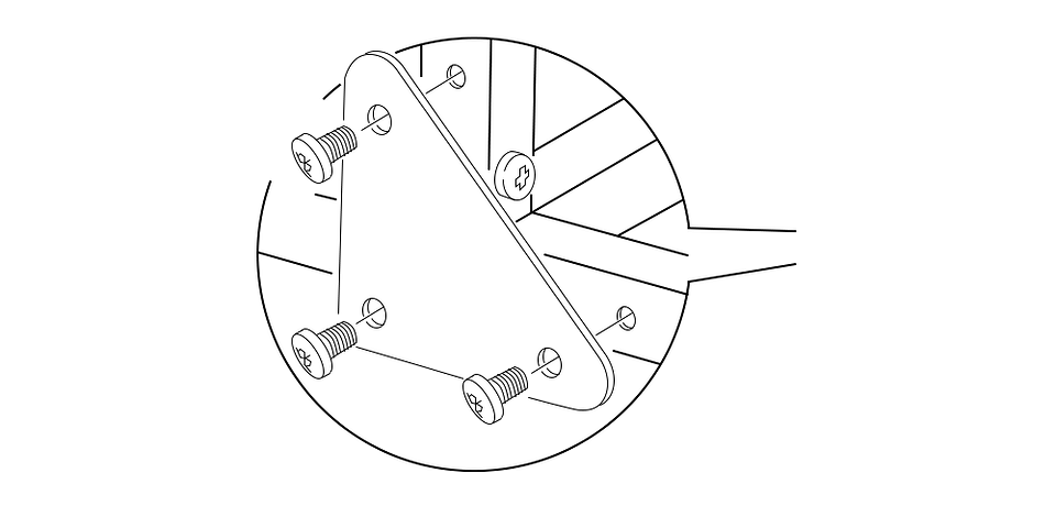

  • Возьмите все 4 стойки, 8 уголков усиления, нижнюю полку и крышку — самую верхнюю полку, которая находится вровень с краем стоек.
  • Отметьте на всех стойках отверстия под верхнюю полку. Ее ставят в самом верхнем или во втором снизу ряду отверстий. Это обеспечивает устойчивость конструкции.
  • Возьмите 4 металлических уголка и соедините полку со всеми стойками через них.
  • Проверьте уровнем или угольником горизонтали и вертикали.
  • Возьмите нижнюю полку и крепеж для нее. Найдите в инструкции минимальное расстояние между полом и нижней полкой. Отметьте на всех стойках отверстия под нее, через уголки закрепите болтами и гайками. Проверьте уровнем или угольником.
Остальные полки обычно крепят просто на болты и гайки. Если планируете ставить на них что-то очень тяжелое, добавьте дополнительные уголки усиления.
Полки можно закрепить сразу или после фиксации мебели на стене. Их можно переставлять с разным шагом и менять на корзины, кронштейны, подвесы. Сборно-разборную конструкцию с перфорированными стойками можно постоянно переделывать, чтобы она вмещала предметы нужной высоты.
