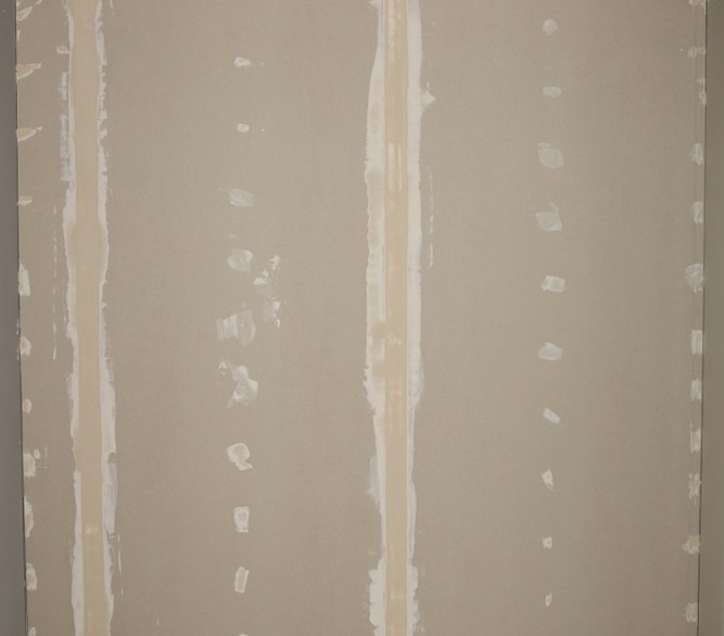

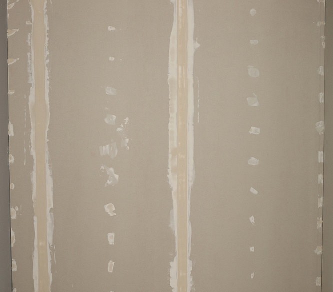

![Отличия ГКЛ от ГВЛ: что лучше?](/uploads/599f4eebf0d17.jpg)
Фото: КНАУФ. Лицевая и тыльная стороны гипсоволокнистого КНАУФ-суперлиста обработаны эффективным гидрофобизатором, отшлифованы и обработаны пропиткой против меления
Листы гипсокартона экологичны, не имеют запаха, не содержат и не выделяют вредных для здоровья человека веществ. Как все материалы на основе гипса, они обладают способностью дышать, то есть поглощать избыточную влагу из воздуха и выделять её в окружающую среду при снижении влажности. Гипс негорюч, огнестоек и содержит около 18 % кристаллизационной воды (при толщине листа 12,5 мм — это около 2 л/м²). Поэтому строительные конструкции из ГКЛ имеют высокую огнестойкость. При пожаре они долго сохраняют целостность и изолирующую способность, замедляя распространение огня.

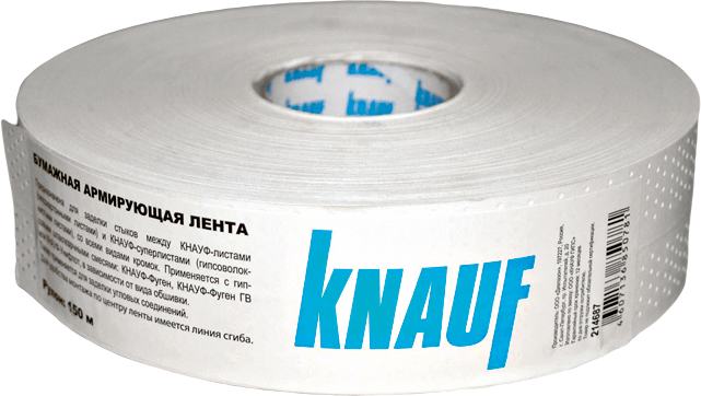

![Отличия ГКЛ от ГВЛ: что лучше?](/uploads/599f4f535b894.jpg)
Фото: КНАУФ. Бумажная перфорированная лента КНАУФ (0,05 × 50 м) предназначена для армирования стыков ГКЛ и ГВЛ разных видов (150 руб./шт.)

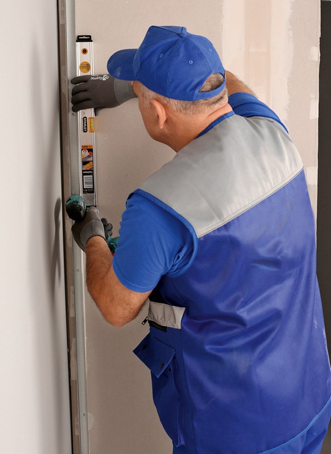

![Отличия ГКЛ от ГВЛ: что лучше?](/uploads/599f4b7704c48.jpg)

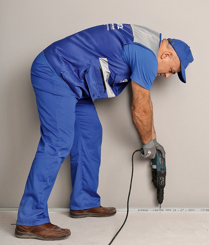

Фото: «Сен-Гобен». Монтаж ГКЛ и ГВЛ ведут при температуре не ниже 10 °С
(в зимнее время при включённом отоплении), в условиях сухо-го и нормального влажностного режима, когда все мокрые процессы закончены, до устройства чистых полов

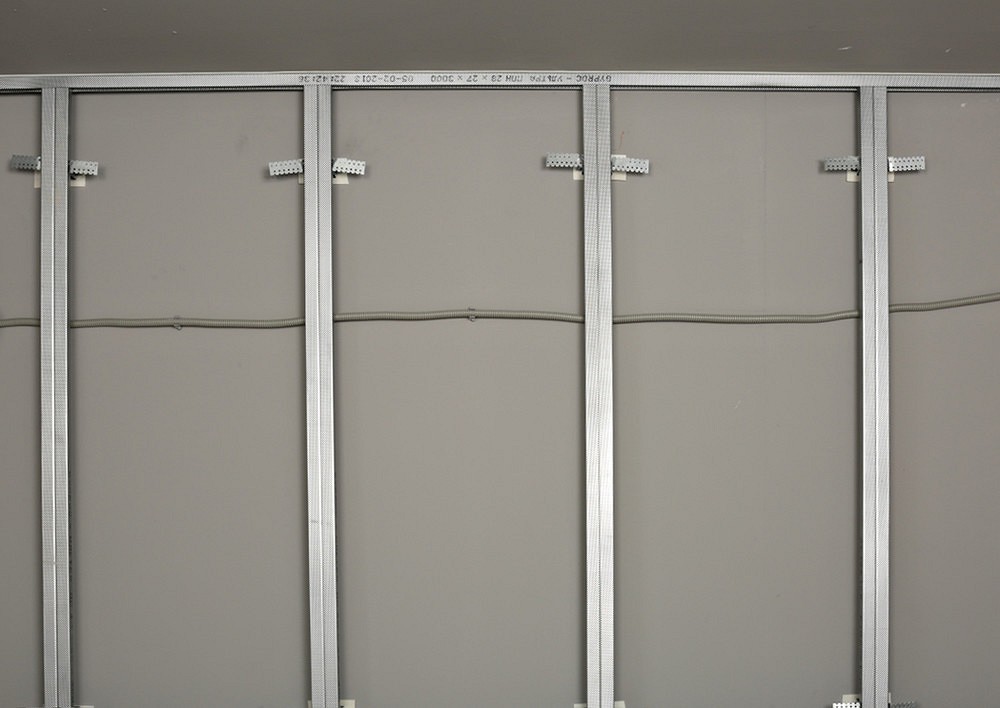

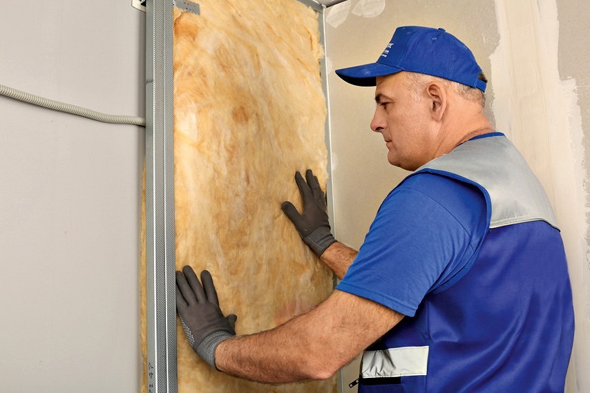

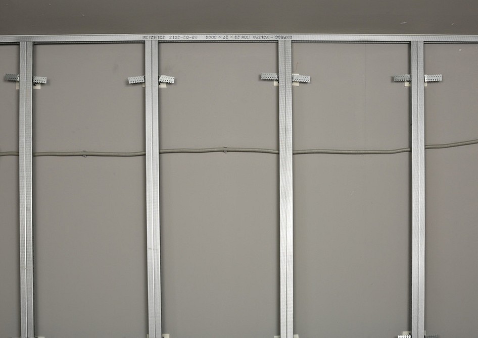

Фото: ShutterStock/Fotodom.ru. Перед монтажом листов в полости каркаса размещают проводку и другие коммуникации. Этот процесс намного проще и быстрее, чем трудоёмкое штробление стен

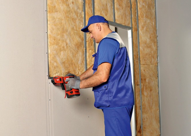

Нередко у мастеров, которые привыкли работать с гипсокартоном, при переходе на гипсоволокнистые листы возрастает количество испорченного материала. Дело в том, что гипсокартон прощает довольно небрежное отношение при транспортировке и монтаже в основном благодаря картонной облицовке. Тогда как гипсоволокнистые листы — материал более твёрдый. Облицовки и перегородки из него выдерживают повышенную механическую нагрузку, на них можно навешивать более тяжёлые предметы, однако обращаться с гипсоволокнистыми листами при транспортировке и монтаже следует аккуратнее и бережнее.
На объекте гипсоволокнистые листы и гипсокартон необходимо хранить только в горизонтальном положении (плашмя) на ровной поверхности.
Основные принципы работы с гипсоволокнистыми листами идентичны работе с гипсокартоном. Для монтажа используют те же металлические профили: стоечные и направляющие. Но для крепления гипсоволокнистых листов к каркасам существуют специальные самонарезающие прокалывающие или высверливающие винты с двуходовой резьбой и зенкующей головкой. Профессионалы об этом знают. А вот мастера-любители могут по ошибке взять обычные саморезы для гипсокартона. Однако утопить их в твёрдом теле листа не получится. Шляпки будут выступать. И чтобы они не проглядывали через финишный слой краски или обоев, поверхность нужно будет выравнивать довольно толстым слоем шпаклёвки. Тратить время и деньги на дополнительную работу не придётся, если приобрести предназначенные для ГВЛ шурупы со специальной резьбой и уменьшенной шляпкой.
