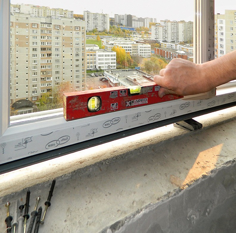

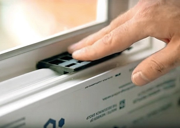

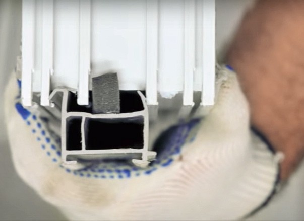

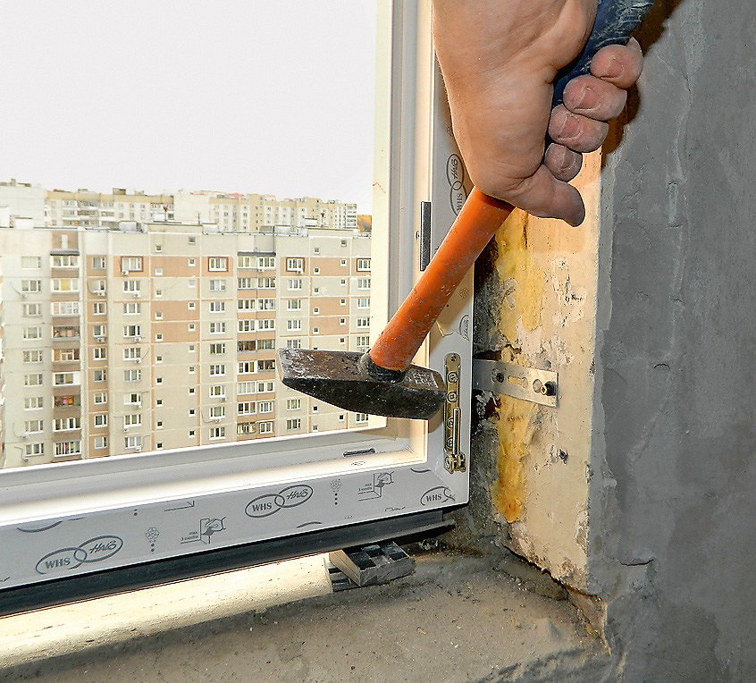

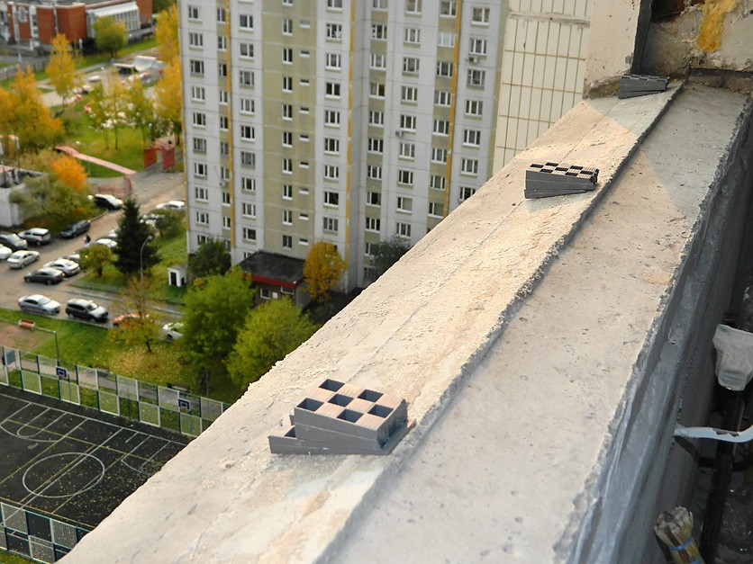

Оконную коробку устанавливают и выравнивают в проёме, опирая её на регулируемые пластиковые клинья, которые располагают с шагом около 40 см. Эти элементы в дальнейшем остаются на своих местах, препятствуя провисанию нижнего профиля коробки (монтажная пена не должна воспринимать силовые нагрузки, так как легко сминается и со временем частично разрушается под воздействием перепадов температуры).

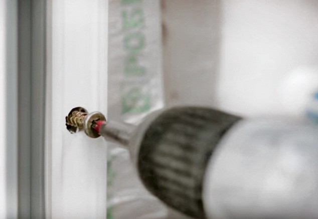

В домах с однослойными стенами оконные коробки крепят с помощью рамных дюбелей или монтажных пластин, а в современных зданиях из трёхслойных панелей — только с помощью монтажных пластин, позволяющих сместить узлы крепления от слоя утеплителя внутрь, к бетонной части стены. Шаг узлов крепления нормируется ГОСТ 30971-2002. Согласно тому же документу, минимальная глубина посадки дюбелей в бетон и кирпич составляет 40 мм, а расстояние от края строительной ограждающей конструкции при установке дюбелей должно быть не менее двукратной глубины анкеровки (во избежание скола стены).

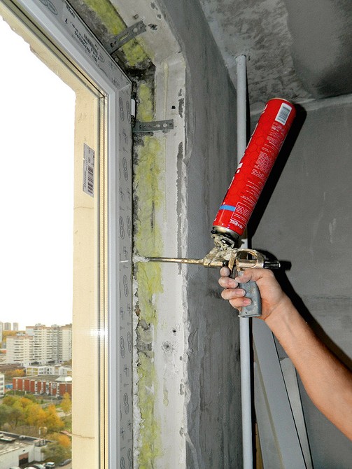

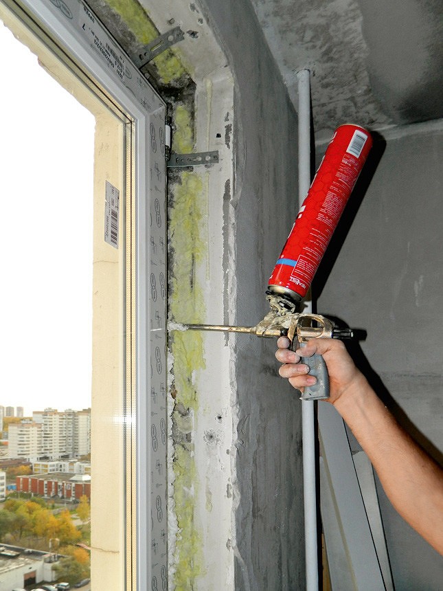

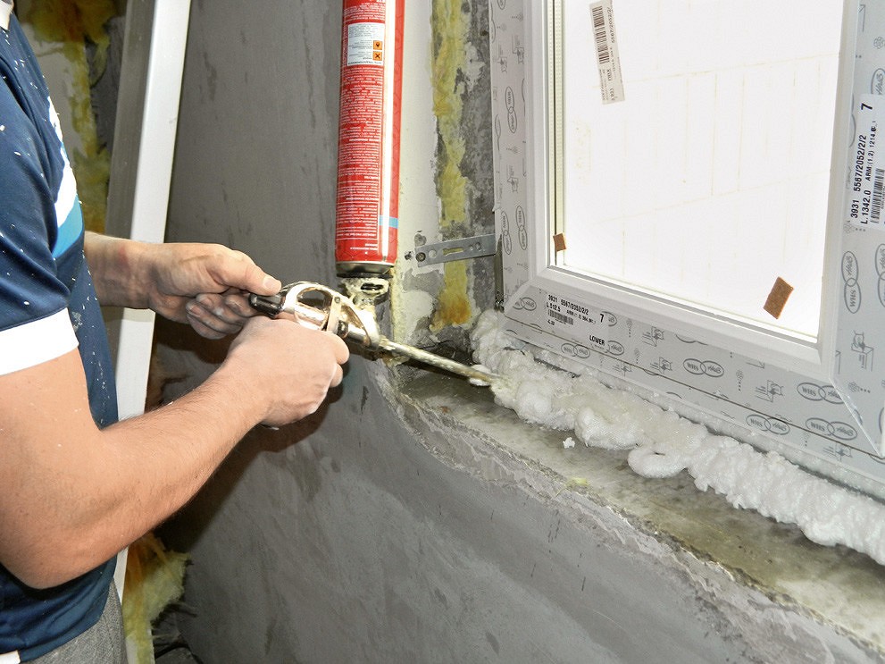

Полиуретановая пена должна иметь низкий коэффициент вторичного расширения (маркировка Low Expansion на баллоне), чтобы не деформировать оконные рамы. Фото: PENOPLEX
Как правило, до заполнения зазора утеплителем (полиуретановой пеной) выполняют наружную гидроизоляцию, устанавливая между рамой и оконной четвертью ПСУЛ — предварительно сжатую уплотнительную ленту. Эта лента обладает водоотталкивающими свойствами, но способна пропускать пар, благодаря чему внутри шва не накапливается влага.
В качестве утеплителя монтажники должны применять только пену. Заполненный шов необходимо защитить от влаги — как атмосферной, так и содержащейся в комнатном воздухе. Внутренняя пароизоляция шва считается дополнительной услугой. Если вы доплатите около 30 % от стоимости монтажа, то мастера, не дожидаясь полной полимеризации пены, уплотнят её, а затем герметизируют шов фольгированной лентой. Однако есть риск, что пена, продолжив расширение, отклеит ленту. На практике пароизоляцию шва лучше поручить бригаде отделочников, которые спустя двое-трое суток срежут излишки утеплителя, защитят шов лентой (марок «Изоспан», «Робитекс» и др.) или слоем пароизолирующего акрилатного герметика (например, из линеек материалов «Стиз» фирмы «САЗИ»), а затем приступят к отделке откосов.

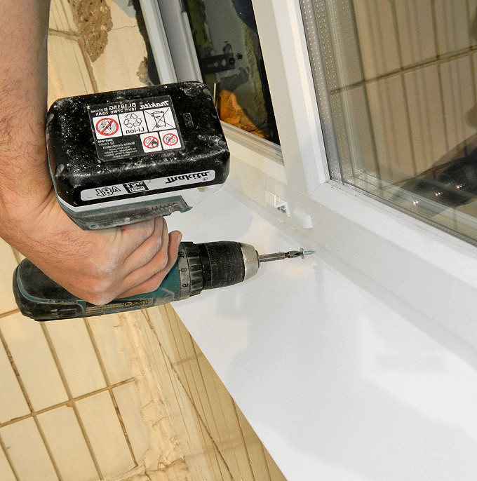

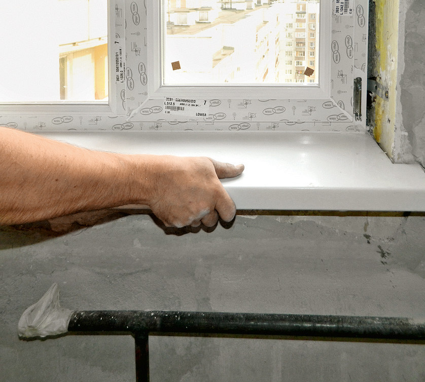

Лёгкий пластиковый подоконник обычно устанавливают под раму. Изделия из дерева и ДСП крепят «жидкими гвоздями» или полиуретановой пеной. Если на стену опирается менее ⅔ ширины доски, не обойтись без металлических кронштейнов.
