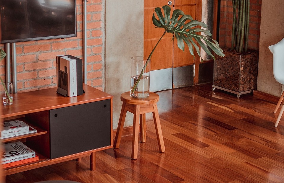

Почему скрипит старый паркет
У паркета масса достоинств перед другими покрытиями: ламинатом, линолеумом. За них и приходится расплачиваться лишним шумом в доме. Деревянные плашки, которыми мостят поверхность, не имеют в составе никаких химических соединений, а значит, сильно страдают от времени. Частицы отцепляются от скрепляющего их бетонного основания и начинают менять форму. В результате, когда вы наступаете, детали трутся друг об друга, и появляется скрип. Если же покрытие новое, то, скорее всего, речь идет о неправильном микроклимате в помещении: избыточной влажности и сухом воздухе. С одной стороны, дерево сохнет, с другой — размокает. Все это приводит к деформации и неприятным звукам.
Другие причины возникновения скрипа
- Механические повреждения покрытия.
- Расшатывание крепежей.
- Несоблюдение техники укладки.
