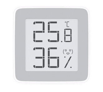

В общем-то, она одна — вода. Это может быть затопление от соседей, пролитая жидкость или неправильная укладка пола, когда не установлен гидрозатвор. Как вариант, воздух в помещении может быть слишком влажным, особенно это актуально для покрытия, уложенного вблизи ванной комнаты. Дерево впитало лишнюю жидкость из воздуха и паркет вздулся. Нормальная влажность воздуха должна быть в пределах 40-50%, проверить это можно с помощью специального прибора — гигрометра.
