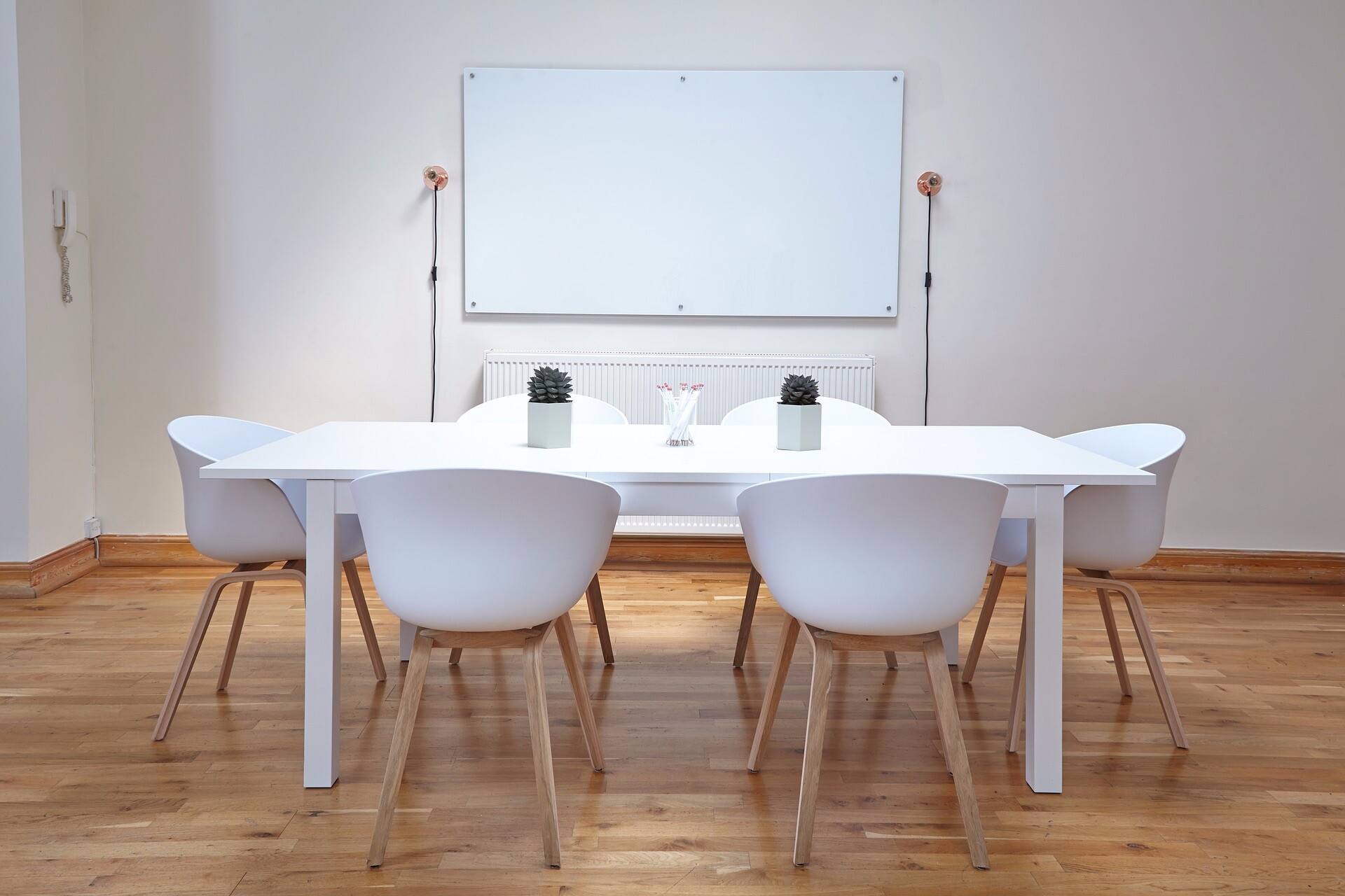

Штучный
Небольшие плашки из древесины твердых пород. Размеры могут варьироваться, обычно это 45х500 мм. Толщина планок тоже разная: от 15 до 22 мм. Раскладку штучных изделий выбирают разную: плетенка, всевозможные елочки, разбежки, т.п.
