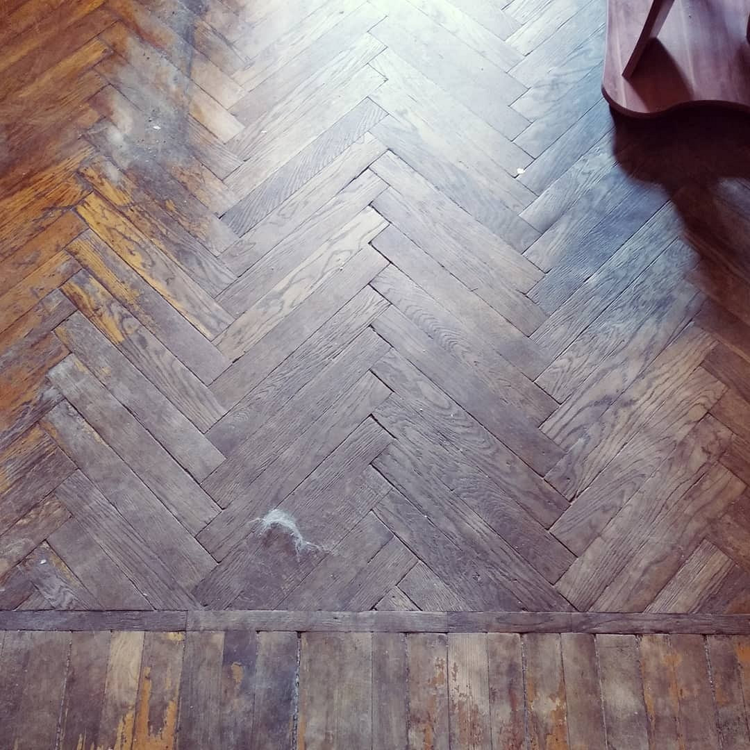

  • Реставрация старой поверхности. Ее выполняют на сильно исцарапанном, покрытом пятнами и затоптанном паркете, когда лак потускнел и облупился.

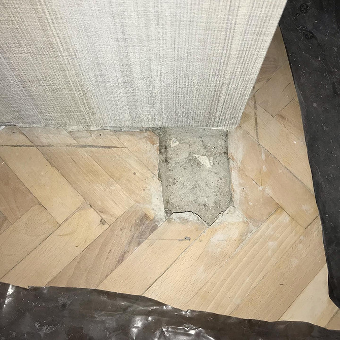

Провалы и повреждения паркетных элементов
Испорченную плашку вынимают. Углубление, в котором она была уложена, тщательно зачищают. Укладывают новый элемент, фиксируют его на клей или гвоздиками.
