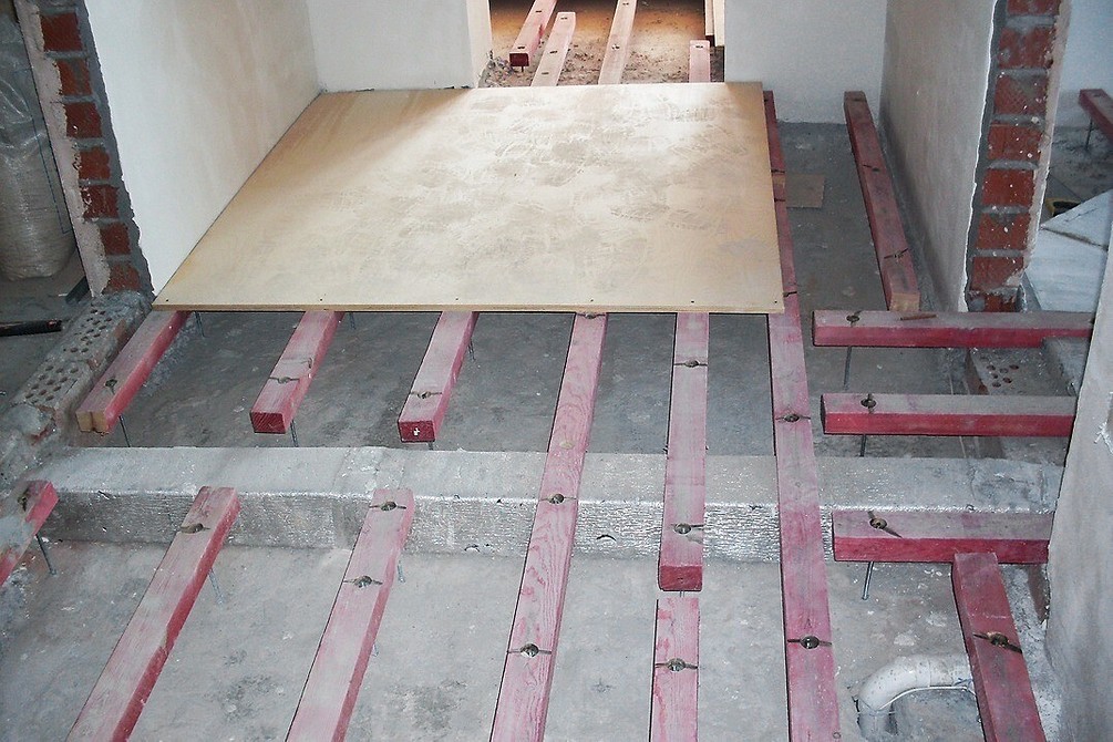

На лагах
Плюсы:
- устройство чернового пола на лагах используют, если нужно настелить в комнатах штучный паркет или доску. Основание из брусков и фанеры реагирует на изменение температуры и влажности так же, как и деревянное покрытие, что уменьшает напряжения в конструкции, сводит к минимуму риск вспучивания, отрыва досок и планок;
- конструкция позволяет без существенного увеличения нагрузки на основу и при минимальном расходе материалов нивелировать перепады уровня величиной до 10 см;
- такое основание можно устроить быстрее, чем мокрую стяжку, и на него допускается сразу укладывать покрытие.
Минусы:
- минимальная толщина основания — 50 мм, и в квартире с потолками 250 — 265 мм потеря высоты помещений не оправдает себя;
- конструкция боится воды, и в случае потопа её, скорее всего, придётся разбирать, сушить и менять часть деталей;
- лаговое основание считается менее надёжным, чем, например, бетонное, хоть его и проще ремонтировать.
Выбирайте лаги из пиломатериалов камерной сушки: идеально прямые, без следов коробления и размерных отклонений. Дефектов на таких брусках обычно немного, и всё же сучки и трещины иногда встречаются. Если монтажники не будут обращать на них внимание и отбраковывать некоторые изделия, велика вероятность, что со временем пол начнёт скрипеть. Иногда материал оказывается недосушенным и начинает слегка коробиться в процессе монтажа. Нельзя исключать возможность коробления и позже — например, после включения отопления.
Надёжность зависит также от технологии монтажа. Для выравнивания и крепления лаг к плитам применяют узлы разных типов.
Подкладки и дюбели пригодны в том случае, если лаги необходимо поднять над плитой максимум на 40 мм. При этом наиболее практичные подкладки — это текстолитовые пластины разной толщины или двойные пластиковые клинья: они долговечны и с их помощью можно легко и быстро выставить лаги на одном уровне. Подойдут и обрезки водостойкой фанеры, но работать с ними менее удобно.
А вот деревянные щепки, обрезки ДВП или гипсокартона для подкладок не подойдут — они могут треснуть и сдвинуться с места, расплющиться под нагрузкой.
Правила устройства покрытия на лагах:
- Перед началом работ зазоры между плитами необходимо тщательно заделать фиброцементной шпаклёвкой. Когда она высохнет, поверхность основания крайне желательно загрунтовать проникающей полимерной грунтовкой, чтобы снизить вероятность проникновения влажного воздуха из нижнего помещения.
- Лаги и элементы, применяемые для их выравнивания, необходимо надёжно зафиксировать. Однако размеры и количество крепёжных отверстий желательно свести к минимуму.
- Прогиб лаги под нагрузкой 150 кгс на участке между опорами не должен превышать 2 мм. То есть при увеличении шага опор (на практике он обычно составляет от 80 до 120 см) требуется увеличивать и сечение лаг.
- Узлы крепления и выравнивания должны быть не менее долговечны, чем сами лаги.
- Неровности на стыках листов фанеры следует выровнять шлифмашиной.
Лаги должны быть сухими и антисептированными. Влажность — не более 12 %, иначе их скручивает. До стен их не доводят на 20-30 мм, зазор заполняют минеральной ватой. На плиту обрешётка должна опираться всей нижней поверхностью. Поэтому под них кладут полоски мягкой ДСП, которые также служат звукоизолятором.
Все тепло- и звукоизолирующие сухие засыпки надо прокаливать, чтобы выжечь органические включения. Между заполнением и деревянной обшивкой поверх обрешётки должно оставаться свободное пространство высотой не менее 20 мм для вентилирования дерева. Это пространство не следует соединять с воздушными полостями в стенах. В углах комнат полезно проделать отдушины, закрыв их решеткой.
