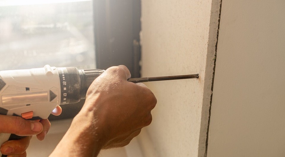

Монтаж гипсокартонных откосов на пластиковые окна
На листы переносятся размер и форма верхней и боковой поверхности. Для резки используются нож либо пила с мелкими зубцами. Торцы шпаклюют, чтобы защитить их от влаги. На центральную часть гипсокартона укладывают шпаклевку и плотно прикладывают к месту установки. Чтобы усилить давление, вставляют горизонтальные и вертикальные распорки. Их снимают через сутки.
ShutterStock
Края укрепляют малярными перфорированными уголками. Их покрывают шпаклевочным слоем и разравнивают его. Через сутки поверхность обрабатывается наждачной бумагой.
