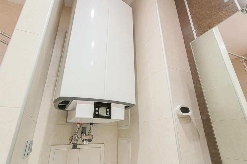

Подключать оборудование к водопроводу нужно после установки. Но качество его работы во многом зависит от выбранного места. Здесь тоже действуют свои правила безопасности.
  • Лучше поставить два небольших бойлера в санузле и на кухне, чем один огромный — в котельной.
  • Чем короче подводка от трубы до бака, тем меньше риск утечек, остывания горячей воды на выходе. Старайтесь монтировать бойлер как можно ближе к выходу из водопровода и сантехнике.
  • Для длинной подводки используйте не гибкий шланг, а стальные, медные или пластиковые трубы, выдерживающие температуру до 95 градусов Цельсия.
  • Выбирая место для монтажа, проверьте, чтобы подводку ничто не сдавливало и не пережимало. Через перегородки гибкие шланги проводить запрещено.
Настенный бойлер и подводка к нему портят интерьер. Но прятать их за глухой перегородкой не советуют. Накидные гайки, пресс-фитинги на пластиковых трубах нужно регулярно подтягивать, фильтры — менять. Бак — хотя бы раз в год чистить от накипи. Если хотите скрыть оборудование, поставьте его в шкаф или короб, который легко разобрать.

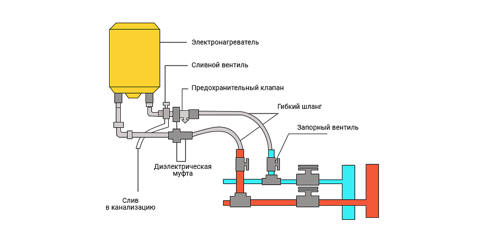

Вначале нарисуйте схему на бумаге, рассчитайте размер труб или гибкой подводки для соединения, составьте список фитингов.

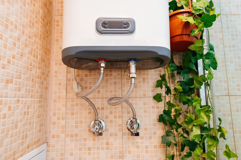

Подключение к холодной воде

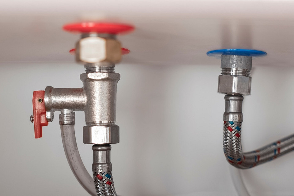

  1. Найдите на корпусе выход, отмеченный синим цветом. Поставьте в него латунный тройник, предварительно обмотав его резьбу ФУМ-лентой или льняной нитью. Обматывайте ей резьбу любых других металлических деталей.
  2. В боковой вывод тройника установите запорный кран с вентилем, позволяющим сливать, а не только перекрывать воду.
  3. Установите в нижний выход диэлектрическую муфту. Она не даст току разрушать металлические детали. Муфту можно поставить и после предохранительного клапана, но обязательно до гибкой подводки.
  4. В нижний выход или в отверстие муфты поставьте предохранительный клапан. Не ошибитесь с его расположением. Стрелка на корпусе клапана должна смотреть на бак, отверстие под тонкий сливной шланг — вниз. Если стрелки нет, посмотрите в инструкции, какая сторона должна смотреть вверх.
  5. Подсоедините гибкий шланг с помощью накидной гайки. Под нее положите резиновую прокладку. Затягивайте соединение плавно и осторожно. Лучше подтянуть при проверке, чем сорвать резьбу лишними усилиями.
  6. Второй конец гибкой подводки с помощью накидной гайки зафиксируйте на угловом кране или другом выходе из трубы в системе ХВС. Не забудьте о прокладке, ФУМ-ленте.
В схему подключения водонагревателя к водопроводу также нужно включить фильтры. Минимальная защита — косые грязевики, которые ставят на выходе из труб ХВС. Их советуют дополнить ионообменными фильтрами, которые смягчают воду и защищают нагреватель от накипи. Ионообменные системы ставят сразу перед гибкой подводкой со стороны бойлера. Они резьбовые, поэтому для монтажа дополнительные фитинги не нужны. Могут потребоваться лишь переходники на наружную/внутреннюю резьбу или другой диаметр.
Производитель бойлера может указать в инструкции максимально допустимую жесткость воды. Если вы хотите, чтобы оборудование работало дольше, закажите анализ водопроводной воды и обсудите со специалистом схему очистки. Возможно, он посоветует добавить дополнительные элементы для фильтрации примесей или умягчения.
Подключение к горячей воде
Схема почти та же, что с ХВС, но элементов меньше.
  • На красный выход из бака монтируют запорный шаровой кран.
  • Под него — диэлектрическую муфту.
  • Под нее — гибкую подводку.
  • Второй конец шланга крепят на трубу ГВС. Между ними должен стоять угловой или прямой запорный кран.
  • ФУМ-лента на резьбу и прокладки под накидные гайки обязательны и здесь.
Слив

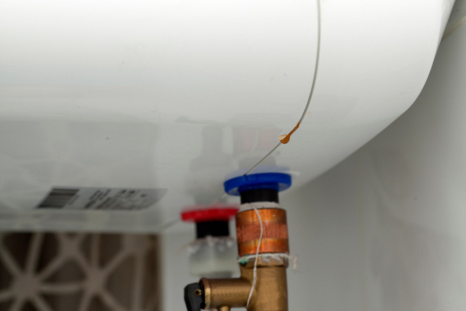

Бойлер периодически сливает немного воды, чтобы бак не лопнул от перепадов давления. В зависимости от напора в системе — от 0,5 литров за сутки или неделю. Выход в предохранительном клапане предназначен для слива этой воды. На отверстие нужно надеть мягкую дренажную трубку, аккуратно обработать прозрачным герметиком место соединения. Второй конец трубки можно вывести в сливной бачок унитаза или отверстие раковины, пустое ведро, если вы готовы регулярно выливать его. Даже если бойлер висит над ванной, выведите сливной шланг в канализацию. От капель воды на акриле или эмали останутся некрасивые пятна.
Если водонагреватель сливает через клапан больше литра в сутки, сильно шумит при сбросе жидкости, включите в схему подключения со стороны трубы ХВС регулятор давления, или редуктор. Он защитит дорогую технику от гидроударов. Но при слабом напоре замедлит наполнение бака.
