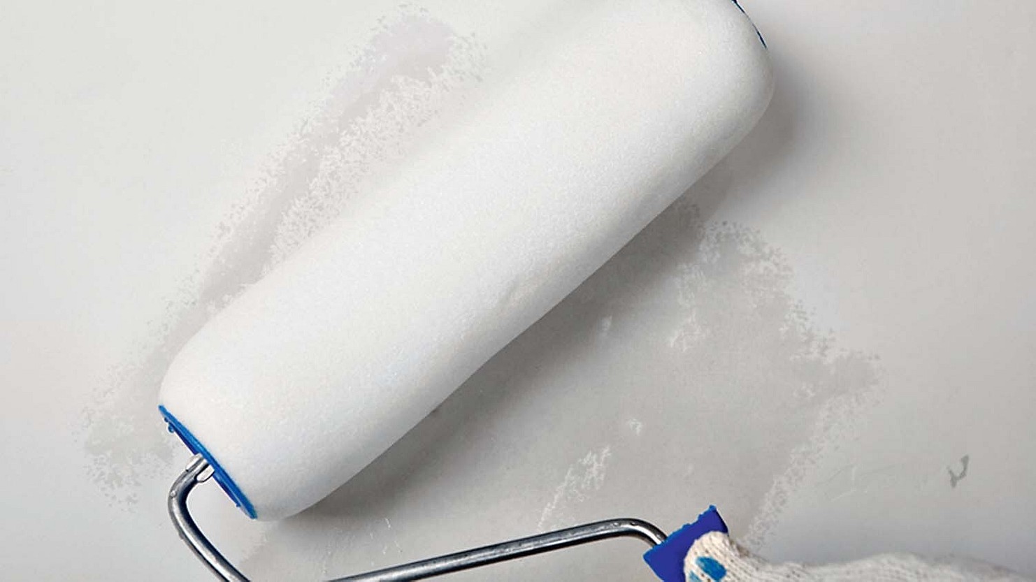

Полимерные шпаклёвки предназначены для высококачественной финишной отделки поверхностей, заполнения небольших трещин, выравнивания углублений или для нивелирования неровностей ультратонким слоем, как говорят отделочники, «на сдир». Наносят шпаклёвку на слой гипсовой, цементной штукатурки или прямо по гладким основаниям (бетон, ГКЛ, ГВЛ) после грунтования поверхности соответствующим составом. Для монолитных бетонов применяют грунт, создающий шероховатость и увеличивающий площадь контакта основания со шпаклёвкой, а для штукатурки, ГКЛ, ГВЛ — уменьшающий впитываемость.

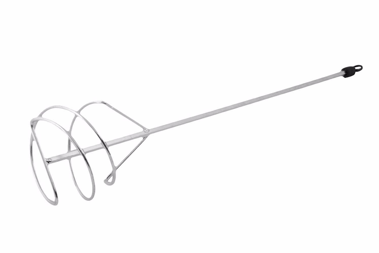

Для приготовления раствора из сухой смеси содержимое упаковки высыпают в ёмкость с водой в указанных производителем пропорциях и размешивают строительным миксером до получения однородной массы. В этом случае получение качественной шпаклёвки во многом зависит от квалификации и добросовестности мастера.

Однако они экономят усилия и на этапе приготовления смеси. Восстановить их однородную консистенцию и рабочие свойства состава после хранения несложно. Его просто перемешивают строительным миксером на малых оборотах. Эластичная пастообразная масса легко распределяется по основанию тонким и ровным слоем. Она одновременно нивелирует неровности и устраняет мельчайшие дефекты поверхности, что и необходимо для последующего окрашивания и наклеивания обоев.

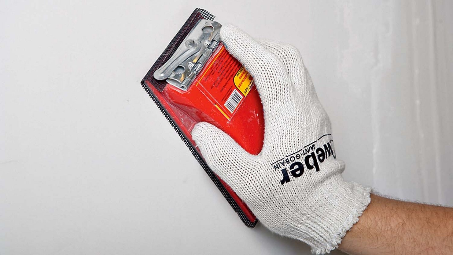

Обязательный этап подготовки поверхности — шлифование высохшей шпаклёвки. Для этого обычно используют шлифовальную шкурку с зернистостью Р100-Р120, а для окончательной шлифовки — Р180-Р240. Помните, что нельзя шлифовать невысохшую поверхность. Это приведёт к потере её качества.

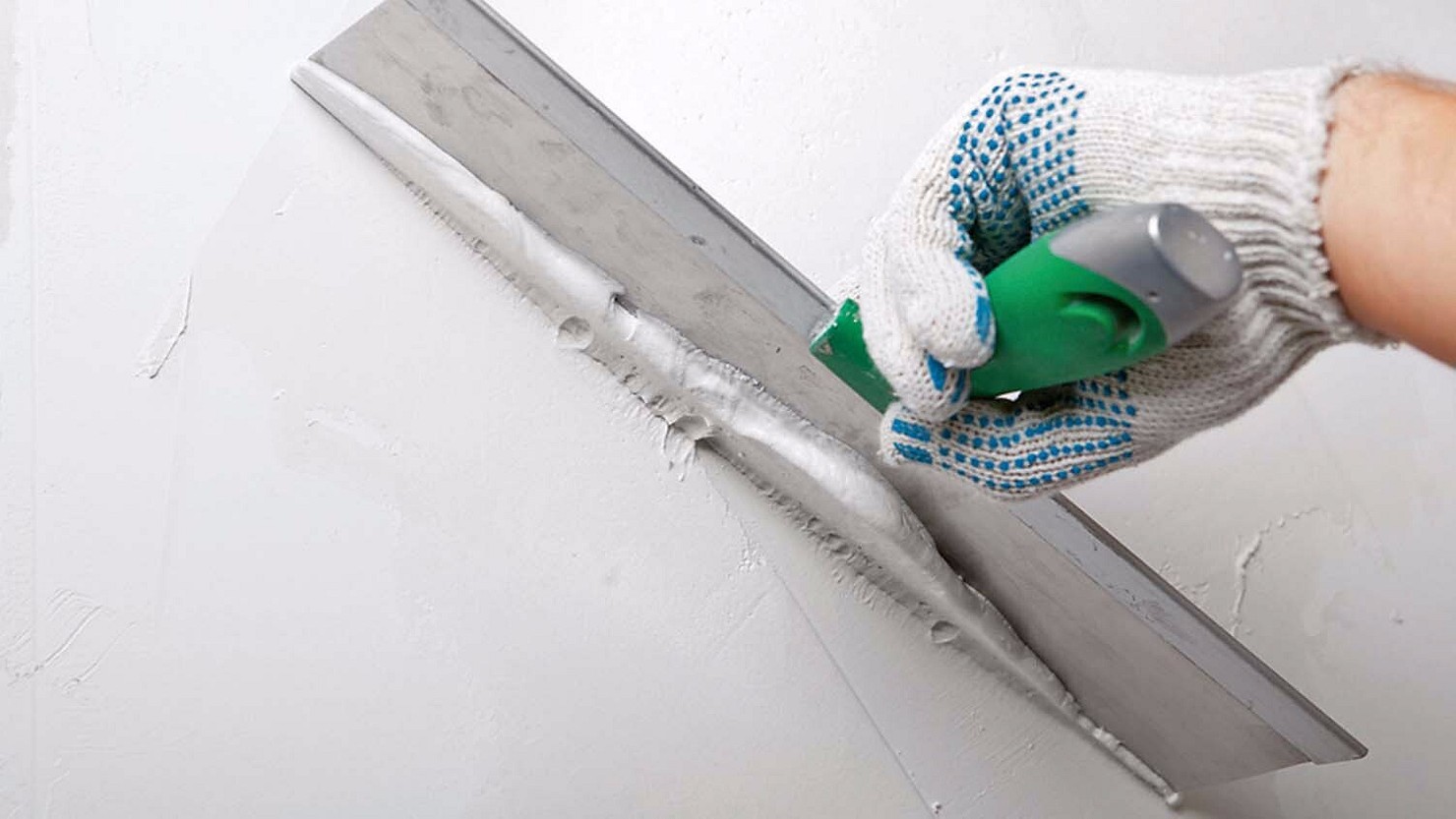

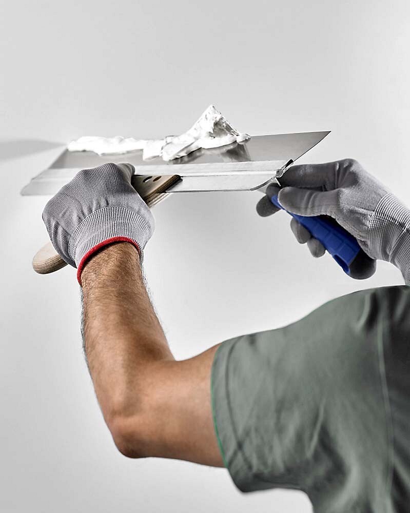

- Готовую к употреблению финишную шпаклёвку наносят с помощью стального шпателя (для частичного выравнивания используют маленький стальной шпатель шириной 30 см).
- Высохшую поверхность обрабатывают мелкозернистой шлифовальной шкуркой и обеспыливают перед нанесением следующего слоя шпаклёвки или грунта.

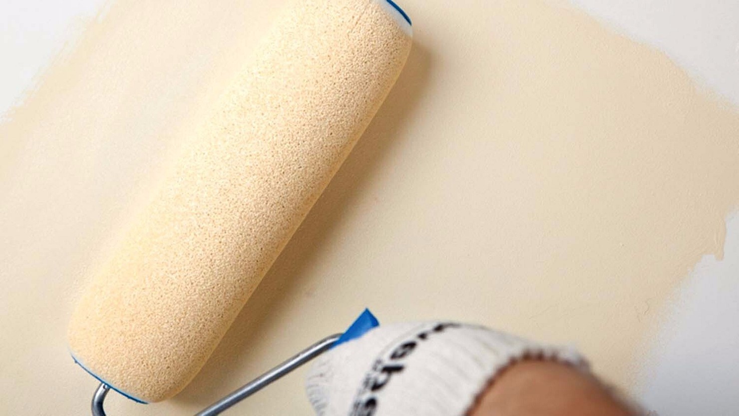

- При многослойном выравнивании каждый последующий слой наносят на полностью высохший предыдущий. Выровненную чистую и сухую поверхность покрывают грунтом, после чего окрашивают или оклеивают обоями.

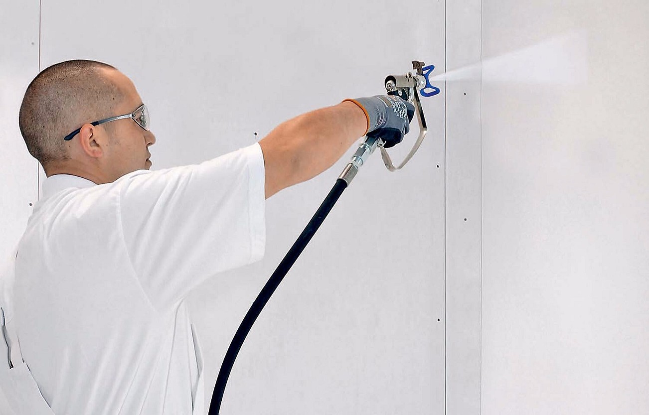

При больших объёмах отделочных работ проще и быстрее нанести готовую шпаклёвку не шпателем, а безвоздушным или картушным распылителем. Скорость обработки поверхности механизированным способом в 8-10 раз быстрее, чем вручную. Таким образом можно выравнивать стены высотой до 3,5 м без обустройства строительных лесов. Вначале шпаклёвкой покрывают углы, после чего всю поверхность. Распыляют раствор плавными движениями пистолета по горизонтали, двигаясь сверху вниз. В результате он ложится тонким и ровным слоем. При необходимости его можно выровнять шпателем вручную.
