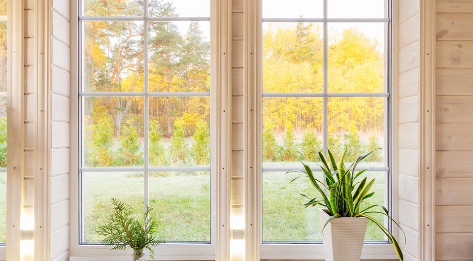

Монтаж окна всегда сопровождается полной или частичной отделкой откосов. Вне зависимости от материала остекления откосы можно оформить панелями из натурального дерева. Разберем, как правильно закрепить деревянные откосы на окна.
