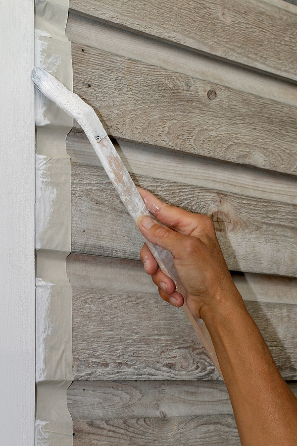

Покраска
Окрасить ровные и относительно гладкие стены не составит сложностей даже для новичка.
Прежде чем покрасить старый деревянный дом, подготовьте все необходимое: краску и лоток для нее, валик либо кисть, ненужную ветошь, о которую можно вытереть руки, и перчатки. Если в инструкции рекомендовано, используйте респиратор и защитные очки. Оклейте окна и другие детали, которые не подлежат окрашиванию, малярной лентой. Теперь можно приступать к работе.
- Красящий состав тщательно перемешайте в течение нескольких минут.
- Заполните лоток на треть, а емкость с краской плотно закройте.
- Прокрасьте оконные рамы, дверные проемы и сложные места (углы между стенами и крышей, узкие пространства и т.д.).

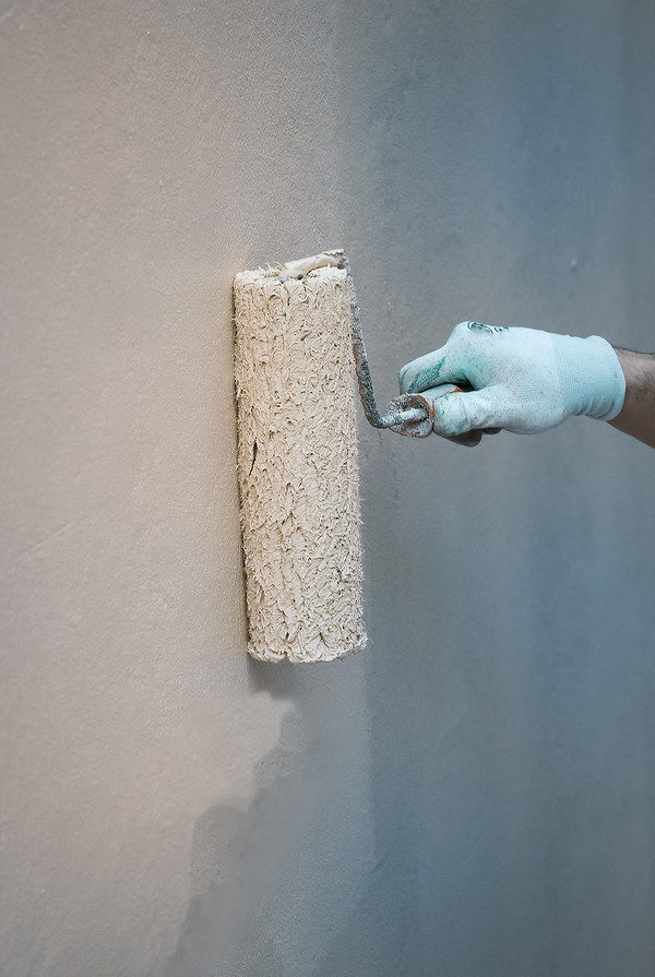

- Валиком или кистью наносите красящий состав на стены, начиная от верхнего угла. Доски обычно красят вдоль волокон древесины, штукатурку — вертикально.
- После полного высыхания первого слоя наносится второй. Для более качественного прокрашивания оштукатуренных стен его можно нанести в перпендикулярном направлении (если первый слой красили вертикально, то второй — горизонтально).
- Когда поверхность высохнет, ее можно дополнительно покрыть лаком для защиты.
