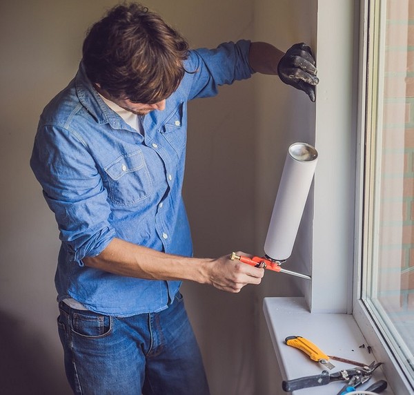

  • Начните с горизонтальной планки. Нанесите на каждую сторону капли клея по всей длине, через каждые 2-3 см.
  • Возьмите чистую сухую салфетку в каждую руку.
  • Начните прикладывать элемент к углу от левого края. Сразу же с силой прижимайте к основанию, вытирайте салфеткой выступающие капли клея.
  • После приклеивания закрепите профиль с помощью клейкой ленты, еще раз убедитесь, что убрали весь выступивший за края клей.
  • Повторите процедуру с вертикальными планками. Их начинают приклеивать от места стыка с горизонталью.
  • Снять ленту можно через 12-24 часа. Посмотрите, какое время застывания клея указано на упаковке, умножьте на 2. При отклеивании не дергайте, придерживайте уголок рукой. Гладкий пластик очень сложно приклеить намертво.
