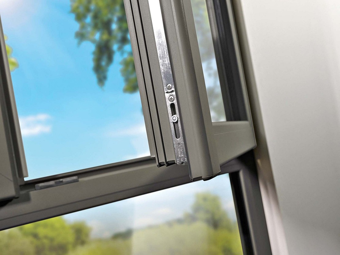

Фурнитура
Элементы, отвечающие за функционирование оконной системы: закрывание/открывание, перевод в режим проветривания и обратно. Хорошая фурнитура выполнена из стали-нержавейки, качественно отделана. Она обеспечивает долговечность и надежность ПВХ-окон, делает удобной их эксплуатацию.
