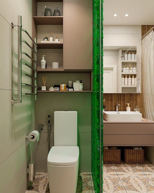

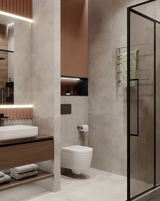

Разделить ванную и туалет
Перегородка между ванной и туалетом часто встречается в совмещенных санузлах, где в одном пространстве объединены несколько гигиенических зон. Такой разделитель не только визуально разграничивает помещение, но и позволяет создать определенную приватность, а значит ванной могут пользоваться несколько человек одновременно. Чем больше уединения нужно в той или иной зоне, тем более основательной должна быть конструкция. Это может быть простенок из гипсокартона, рейки, обычное стекло или, например, стеклоблоки.
Если вы хотите получить хотя бы минимальную изоляцию, нужно, чтобы перегородка ванная-туалет была сплошной, от стены до стены, — в этом случае подойдет стеклянный экран с раздвижной дверью. Но в типовых санузлах их используют нечасто, поскольку места обычно и так мало. В галерее ниже — примеры дизайна ванной с душевой, где перегородка разделяет две зоны.

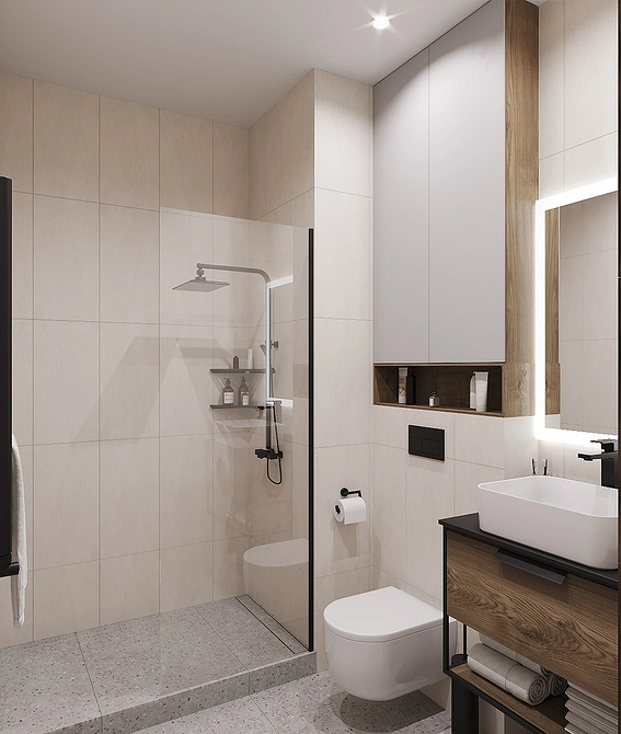

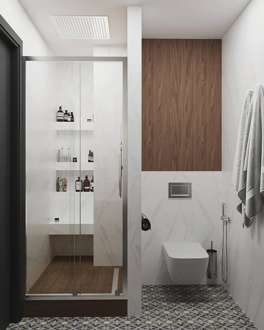

Оформить душевую
Сейчас актуален дизайн ванной комнаты с душевой перегородкой, а не просто кабиной. Такая конструкция смотрится эстетичнее и визуально занимает меньше места.
Конструкция может быть на одном уровне с полом или чуть выше, на основании-поддоне. Второй вариант более распространен, так как не требует сложной системы слива с наклоном. Размер самодельной кабины зависит от того, кто ей пользуется. Так, например, высокому широкоплечему мужчине может быть недостаточно места, которого хватит миниатюрной девушке.
Также важны габариты самого помещения: зона душа может занимать все пространство от стены до стены или только часть. В первом случае вам понадобится только стеклянный экран спереди, во втором — еще и боковые стенки. Они могут быть уже предусмотрены планировкой или возводиться специально под кабину.

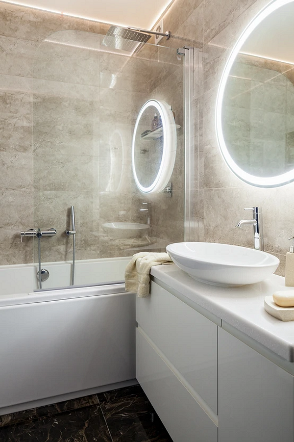

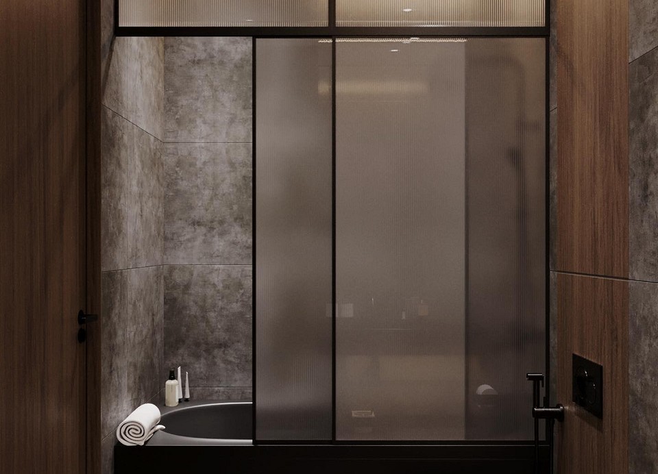

Защитить от брызг
Если вместо душа у вас установлена чаша, нужно что-то, чтобы защитить пол и рядом стоящую мебель от брызг.
Кто-то ограничивается обычной шторкой, но это не всегда выглядит эстетично, поэтому дизайнеры все чаще заменяют мягкую занавеску экраном. Такая ширма смотрится стильно и лаконично, подходит под любой стиль интерьера визуально не перегружает пространство. Как правило, используют экраны из гладкого или рифленого стекла (иногда для большей приватности выбирают матовую поверхность), реже в качестве более дешевой альтернативы берут прозрачный пластик.

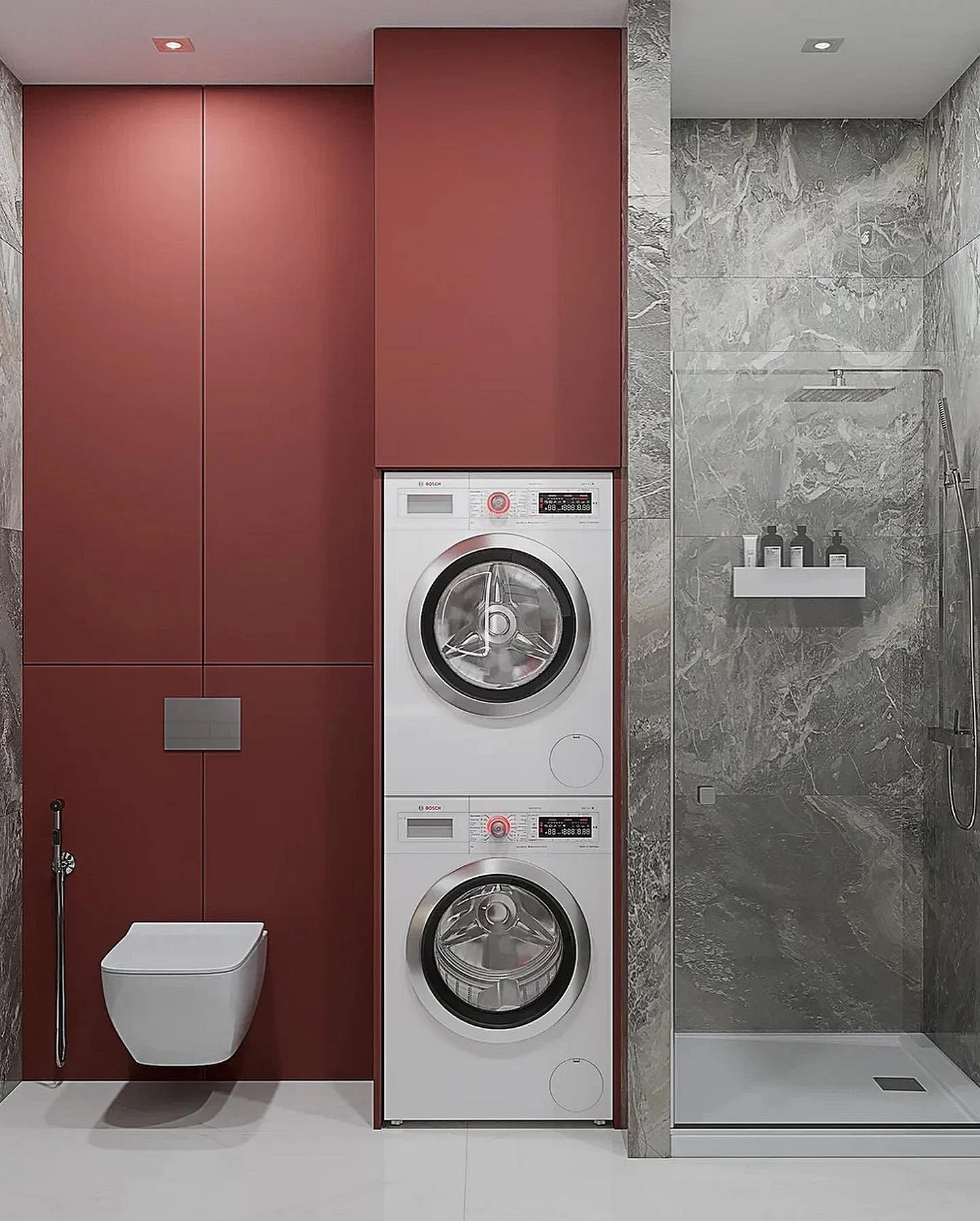

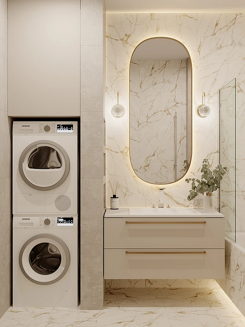

Сформировать нишу
Иногда ниши в квартире — данность, которая досталась от застройщика или неудачной перепланировки предыдущих владельцев (если жилье вторичное).
Но нередко углубление в стене делают специально, чтобы, например, встроить туда колонну из стиральной и сушильной машин, организовать мини-постирочную или сделать систему хранения. Порой это очень удобный вариант, который идеально вписывается в пространство. В таких случаях уместен глухой простенок, обычно из гипсокартона. Также используют влагостойкие пазогребневые плиты (ПГП) или кирпич с бетонным основанием. Получаются прочные монолитные конструкции, но нужно понимать, что они визуально утяжеляют пространство, поэтому лучше, чтобы они минимально выдавались вперед. Для этого их, как правило, делают под размер встраиваемых в нишу предметов. В маленьких санузлах такой разделитель может по совместительству стать стенкой душевого короба.

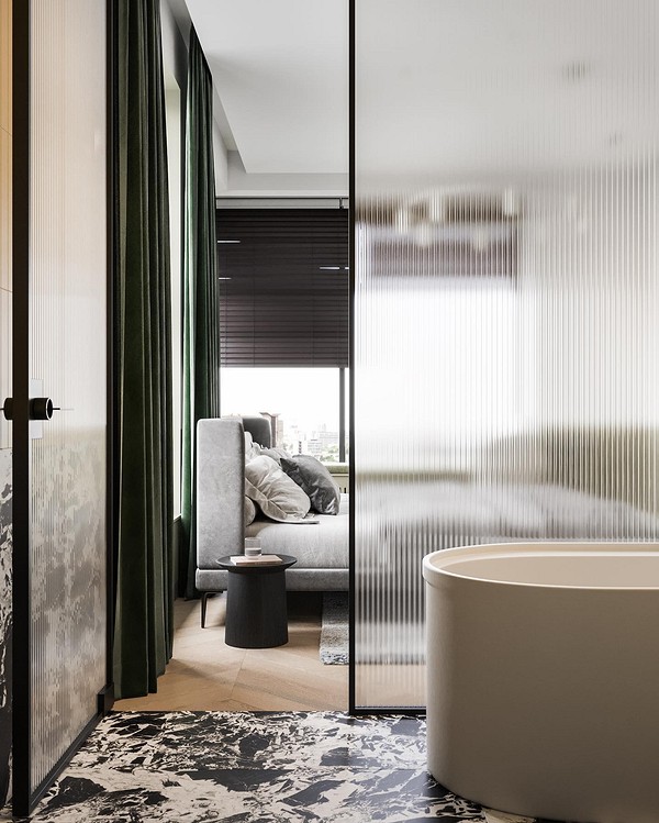

Отделить санузел от спальни
Сегодня становятся все более популярны интерьеры en suite — то есть как в люксовых отелях, когда ванная и спальня представляют собой, по сути, одно помещение.
Конечно, такое планировочное решение подойдет далеко не всем. В основном совмещение жилой и спа-зоны выбирают те, кто живет один, молодые пары или хозяева квартир, которые сдают в краткосрочную аренду. Подобный дизайн смотрится очень эффектно, а также позволяет создать ощущение открытого пространства, что особенно актуально в малогабаритных квартирах.
Перегородка в данном случае разделяет не зоны внутри сантехнического узла, а становится заменой полноценной стены между комнатами. Но поскольку основная цель — добиться максимального визуального единства, вместо глухих простенков почти всегда используют раздвижные стеклянные экраны. Они могут быть полностью прозрачными, тонированными или, например, из рифленого матового стекла — в зависимости от уровня приватности, который требуется.

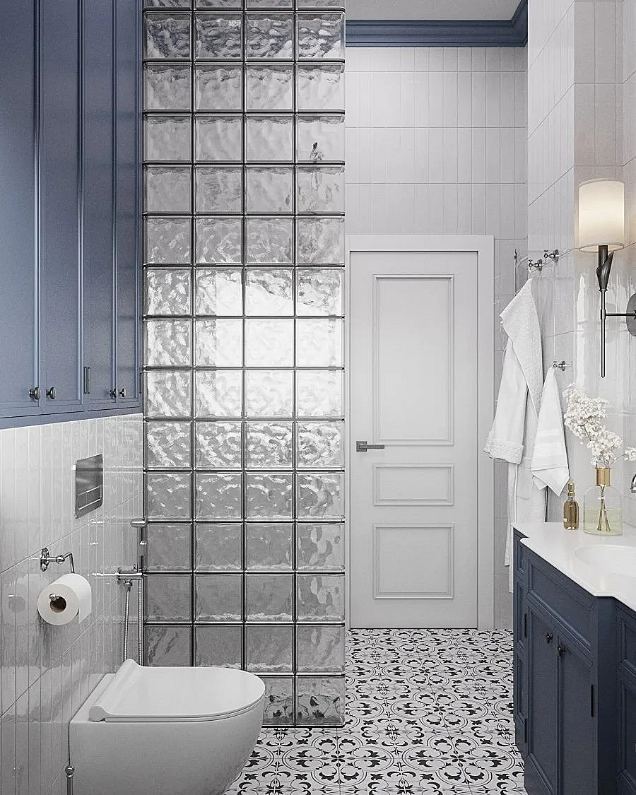

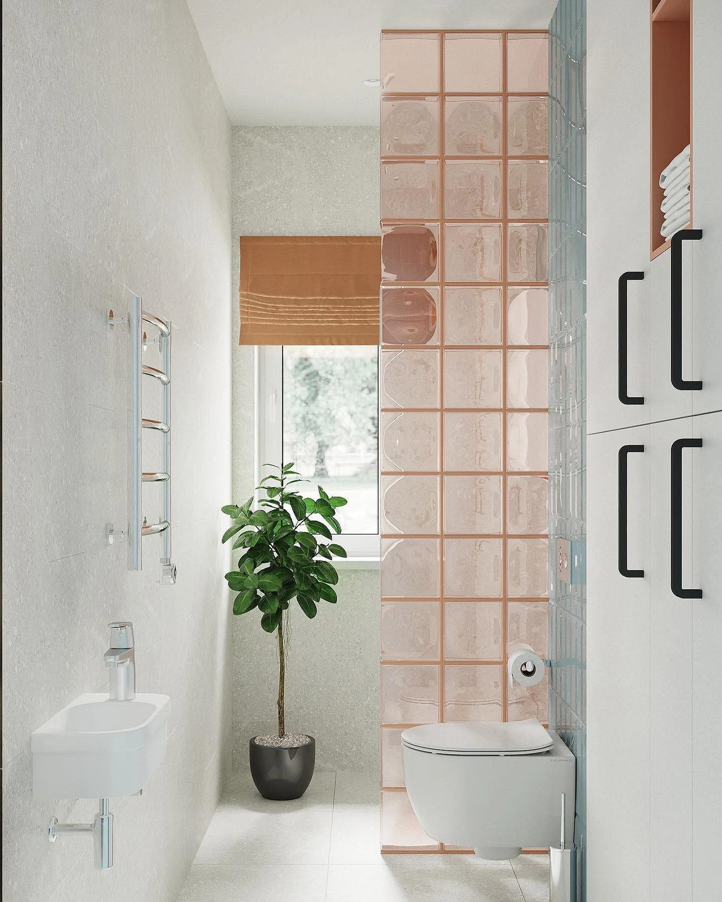

Стеклоблоки
Помимо обычного стекла, для зонирования санузла часто используют производный от него материал — стеклоблоки.
Многим они знакомы по воспоминаниям о советской архитектуре: в то время их часто использовали при оформлении административных зданий. Сейчас же материал переживает второе рождение и прекрасно чувствует себя в современных квартирах и домах.
- Они не боятся влаги, перепадов температур, пара.
- По прочности сравнимы с кирпичной стеной, благодаря чему долго служат.
- Обладают большим декоративным потенциалом.
- Поглощают до 70% входящих звуков, поэтому подходят, если нужно создать в какой-то части санузла звукоизоляцию.
- Не блокируют свет и не перегружают пространство.
По сравнению с преимуществами недостатков немного, но они есть. В первую очередь стеклоблоки тяжелые: каждый квадрат весит несколько килограмм. Кроме того, материал нельзя резать. Монтаж тоже достаточно сложный, и в большинстве случаев придется вызывать бригаду.
