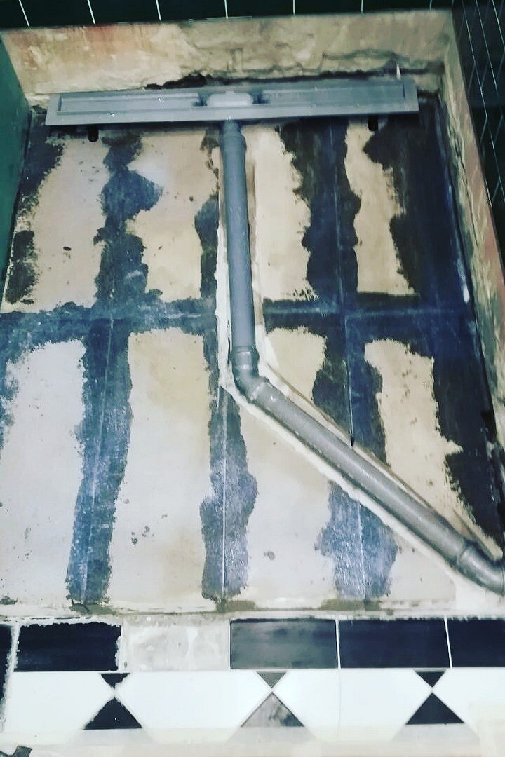

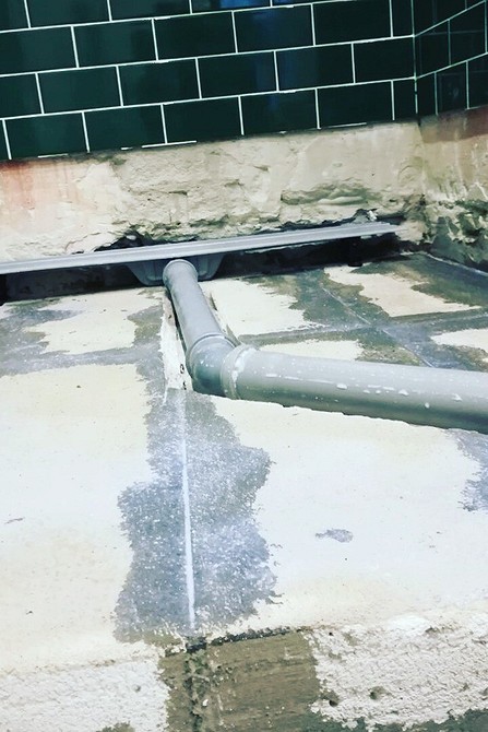

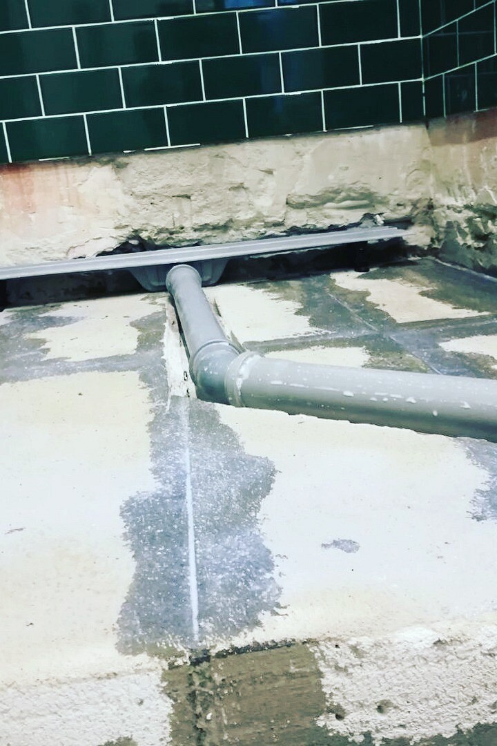

Подключение сливного трапа к канализации
На стене прочерчивают нулевую отметку. Лазерный уровень устанавливают так, чтобы луч находился в центре входа в канализацию. Трап располагают с уклоном. Его положение отмечают линией, откладывая необходимое расстояние от луча. При монтаже все соединения промазывают герметиком. После его застывания проводят испытание. Для этого наливают в патрубок воду и смотрят, нет ли протечек.
Для того чтобы зафиксировать трубу, применяют пластиковые крестообразные держатели. Стойки можно изготовить самостоятельно из проволоки или других подручных материалов, которые не боятся коррозии.
