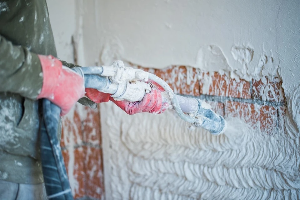

- Масса, предназначенная для укладки с помощью специального оборудования, отличается улучшенными эксплуатационными характеристиками. Такой метод редко применяется в домашних условиях. Он удобен, когда нужно покрыть большую площадь и когда на объекте работает бригада из нескольких человек. Этот способ подходит для частных домов и больших квартир.

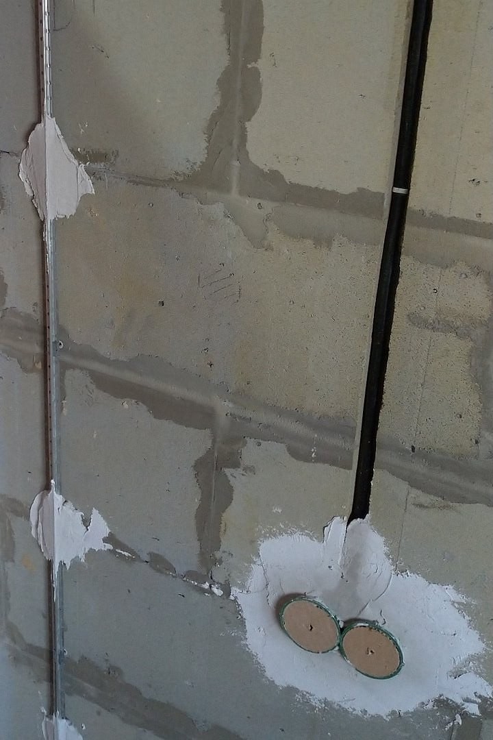

Разметка на стенах и потолке
Она обозначает необходимую толщину слоя. На расстоянии 10-20 см от углов сверлят отверстия под дюбели, затем вкручивают шурупы на высоту отделочного слоя. Положение их шляпок выставляют по уровню и отвесу. Между саморезами натягивают нити. По ним несложно найти искривления. В случае, когда нить касается плиты, толщину слоя увеличивают.

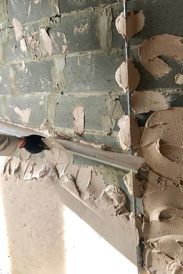

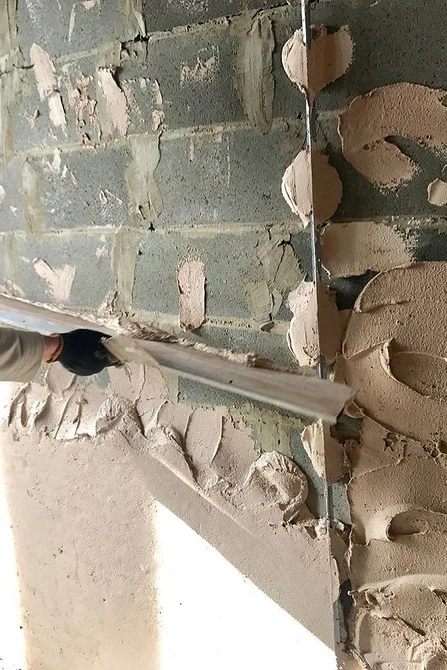

Укладка с помощью маяков

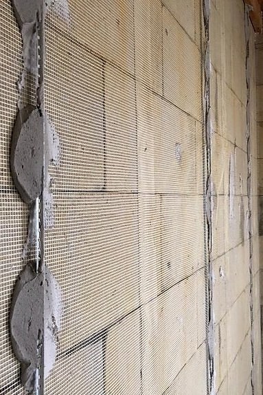

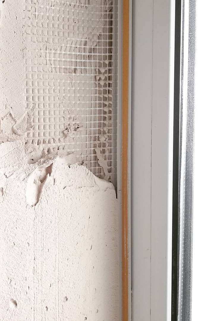

Маяками обозначают уровень, на который следует уложить раствор. Метод применяется при наличии неровностей более 5 мм. Когда толщина слоя превышает 3 см, вниз крепят металлическую армирующую сетку. Маяками служат металлические профили или тонкие рейки, уложенные на бугры из раствора. Эти элементы выравнивают по уровню или отвесу. Они должны занимать строго вертикальное либо горизонтальное положение. Когда бугры немного схватятся, приступают к основным работам. Плиту смачивают водой из пульверизатора либо протирают влажной тряпкой. К мокрому основанию материал пристает лучше. Его набрасывают мастерком, стараясь закрывать поверхность равномерно. Слишком толстые куски могут отвалиться. Кроме того, при значительных перепадах будет сложно провести выравнивание.

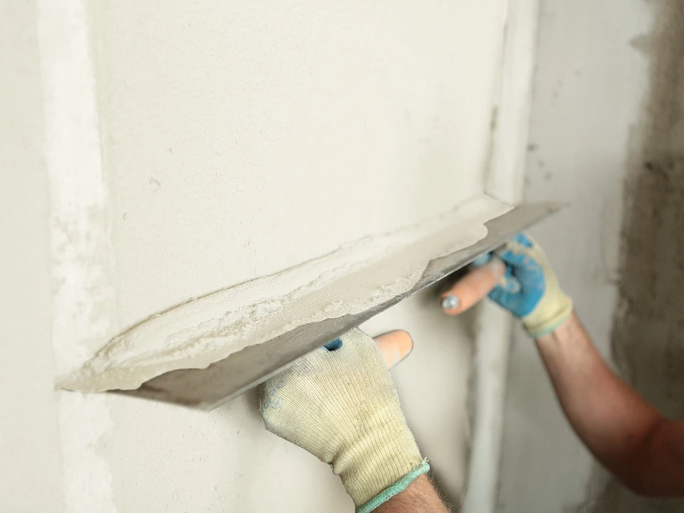

Работать лучше на маленьких участках, иначе масса не успеет выработаться и схватится в тазу. Обычно берут пространство между рейками, не выходя за его пределы. Излишки удаляют, проводя правилом, опущенным на маяки. Затем им проводят еще несколько раз, совершая при этом быстрые зигзагообразные движения. Они нужны для того, чтобы смесь лучше заполнила оставшиеся пустоты.
Стыки плит проходят угловым шпателем, двигая его снизу вверх. Проще делать это, опирая его на профиль или рейки, выставленные на перпендикулярных поверхностях.Состав можно укладывать несколькими слоями, позволяя нижним схватиться. На завершающем этапе рейки и профиль удаляют. Оставлять их нельзя, так как они начнут разрушаться, ослабляя отделку. Оставшиеся следы заделывают и разравнивают.

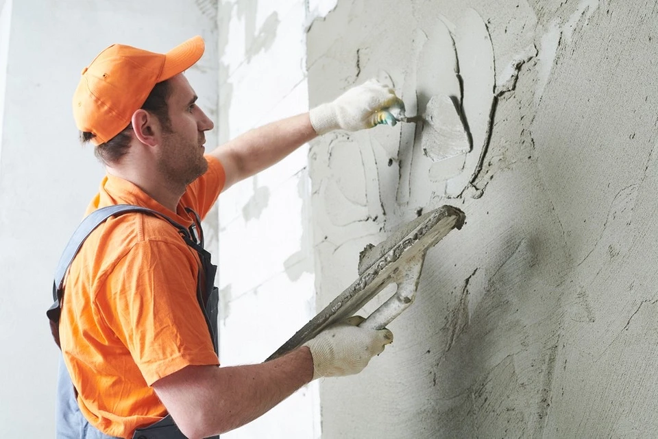

Укладка без маяков

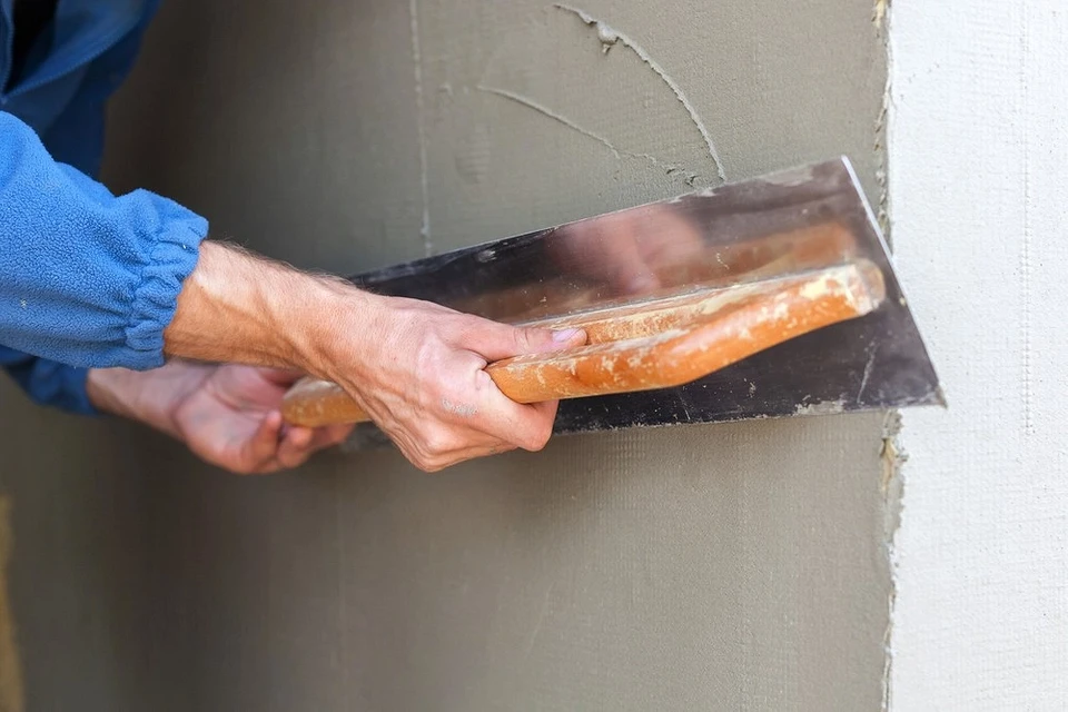

Она используется при наличии неровностей до 5 мм. С помощью этого метода невозможно получить идеально ровные стены и потолок. Он дает возможность сэкономить время. Овладеть им проще, чем научиться набрасывать смесь мастерком.
Массу равномерно нагружают на широкий шпатель узким прямоугольным лезвием. Затем проводят широким шпателем по основанию снизу вверх, стараясь создавать слой одинаковой толщины. Двигаться следует от угла. Широкую лопатку удерживать в руке сложно. Необходимо рассчитывать силу, чтобы давление с обоих краев было одинаковым. При малейшем перекосе лезвие оставит след на только что уложенном составе. Новичкам проще работать узким лезвием. Широкое лучше задействовать для разравнивания. На завершающем этапе используется правило.
