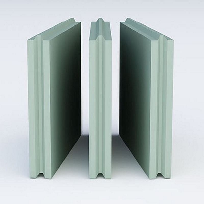

Перегородки из пазогребневых плит (далее ПГП) представляют собой сборную крупноблочную конструкцию. Блоки изготавливают способом формования. Они отличаются повышенной точностью — отклонение рабочих поверхностей не более 1,5 мм от заданного. В зависимости от используемого сырья, подразделяются на два типа:
- Силикатные. Производят путем силикатизации кварцевого песка и извести в автоклаве под воздействием высоких температур. Такая технология позволяет получать прочный, влагостойкий, негорючий материал.
- Гипсовые. Основным сырьем служит гипс. Для достижения нужных характеристик в него вводят пластификаторы и другие химические добавки. Это дает возможность получить необходимую прочность и влагостойкость. В зависимости от этого изделия подразделяются на виды. Экологическая безопасность сырья дает возможность без ограничений использовать его даже в детских комнатах.

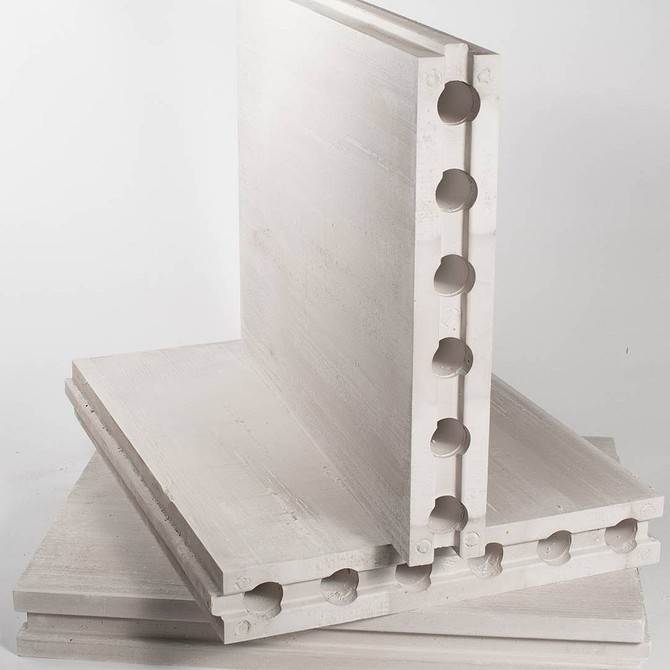

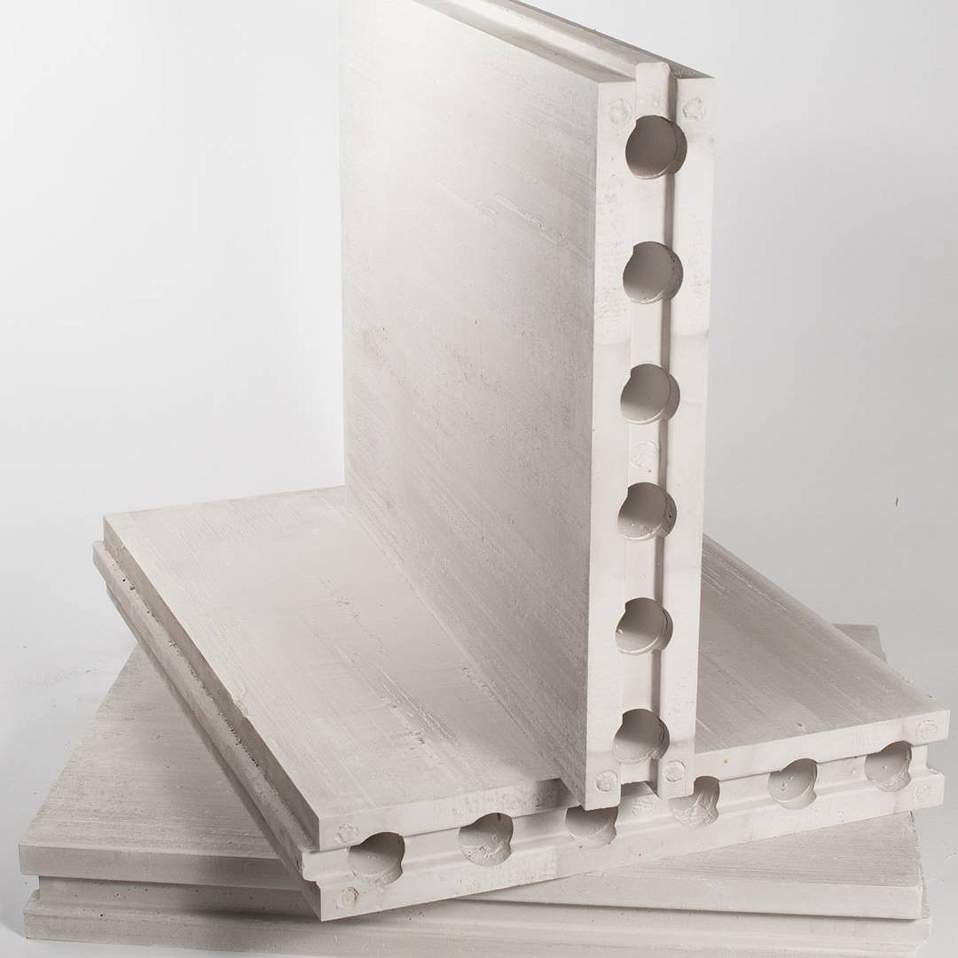

Перегородочные плиты всех типоразмеров выпускают толщиной 70, 80 и 100 мм. В зависимости от конструктивного исполнения их делят на два вида:
- Полнотелые. Представляют собой сплошные монолитные элементы. Их применяют, если нужно обеспечить высокую прочность, например, навесить тяжелые полки или шкафчики.
- Пустотелые. Имеют круглые отверстия перфорации. Это делает их более легкими, а значит удобными в монтаже. Благодаря пустотам изделия обладают повышенной звукоизоляцией. Их также можно использовать, как каналы для электропроводки.

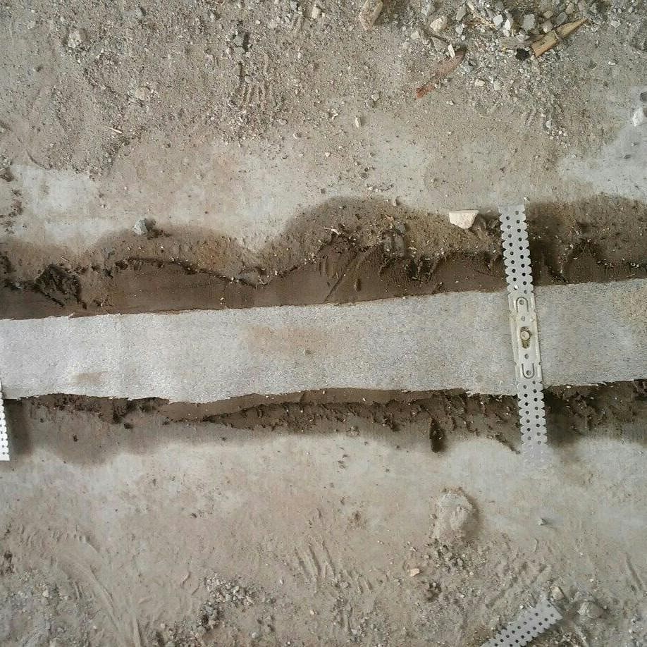

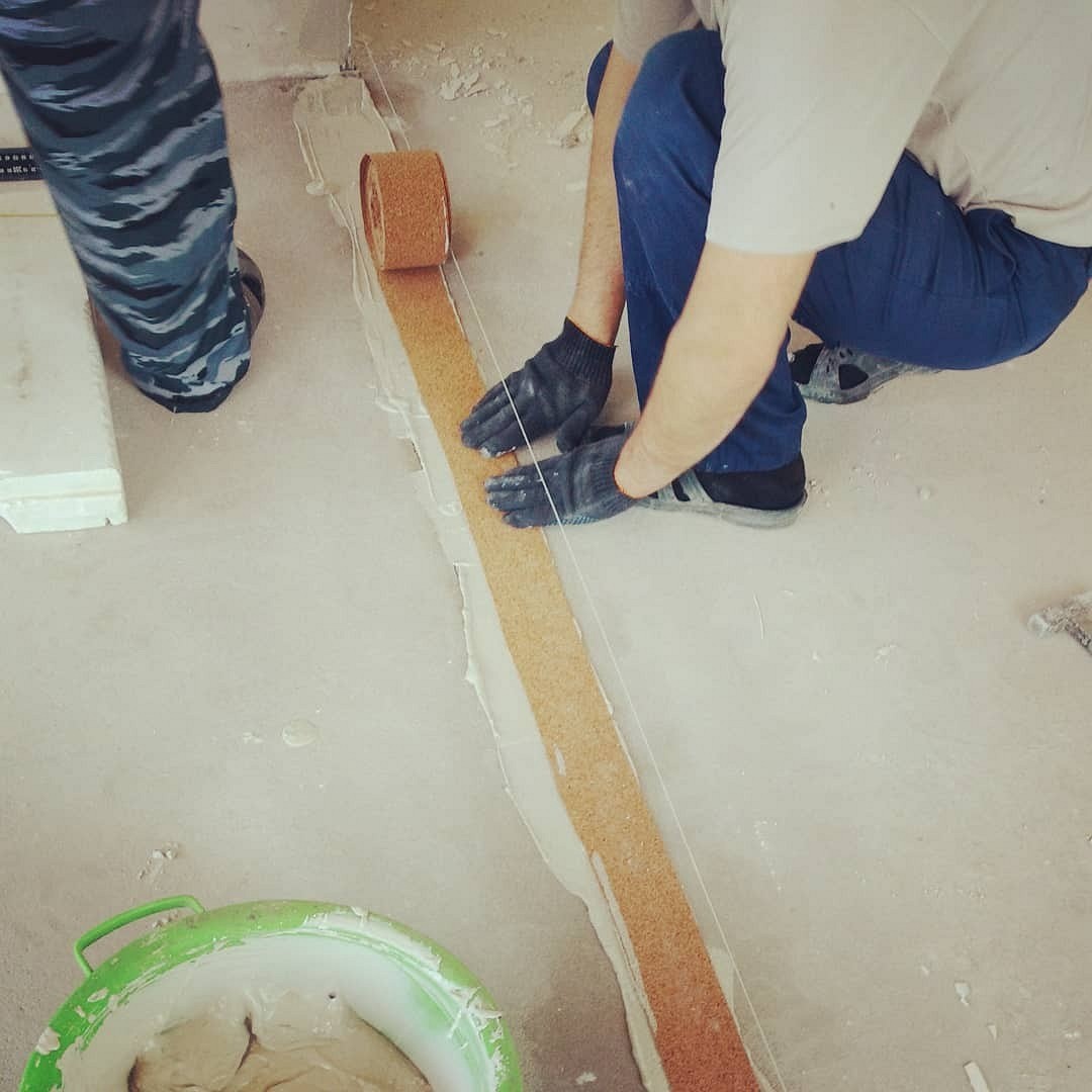

Для повышения шумоизоляции приклеиваем пробковую эластичную прокладку монтажным раствором на все примыкающие к ПГП поверхности. Прижимаем ее строительным уровнем, контролируя соответствие вертикали и горизонтали.

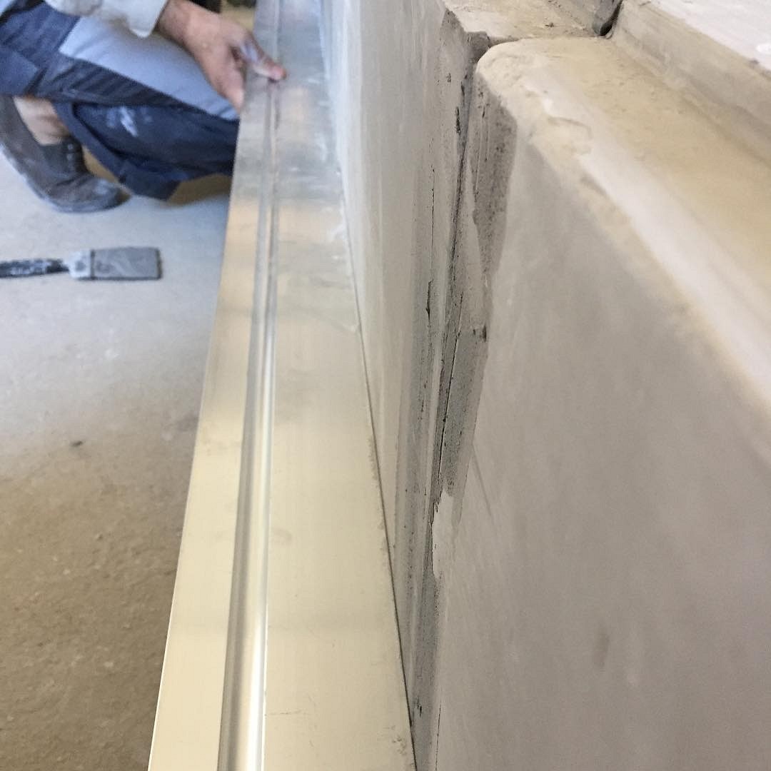

Начинающим мастерам контур из пробковой прокладки помогает добиться идеальной геометрии стен. Он служит направляющей при проверке плоскостей правилом.

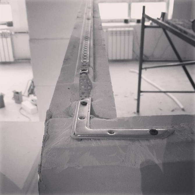

Штатным крепежом для ПГП являются скобы С3 (при толщине 1 см) и С2 (при толщине 0,8 см). Их прикручивают саморезами к стенам, потолку и деревянному полу в местах примыкания. На бетонном полу необходимую прочность создает клеевой раствор.
Но чаще для крепления пользуются монтажными равнополочными уголками 100х100 мм или подвесами по гипсокартону.
При высоте потолка 2800 мм достаточно закрепить вертикаль в трех местах. По горизонтали крепеж устанавливают через каждые 600 — 1000 мм.
Гипсовые панели сохраняют устойчивость при возведении из них прямолинейных конструкций высотой до 3600 мм и длиной 6000 мм. Расстояние измеряется между углами пересечения.
Угловые плиты обязательно нужно крепить друг к другу перфолентой или подвесом для ГКЛ.

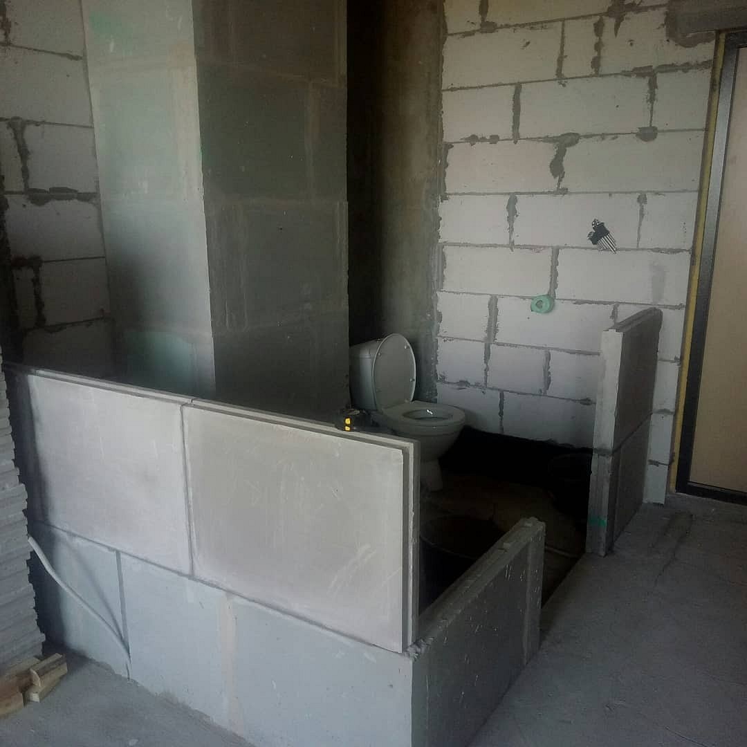

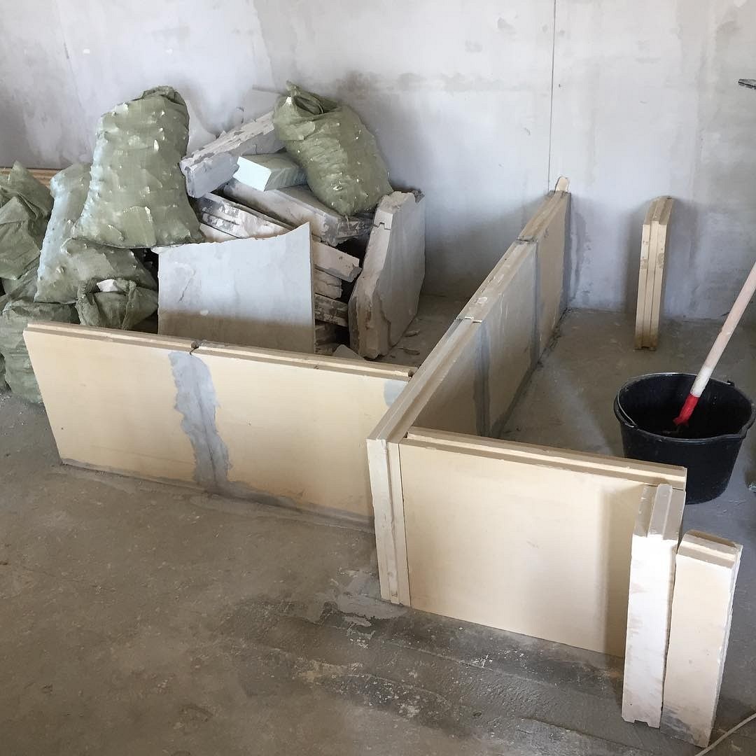

Возведение первого ряда пазогребневых блоков
После доставки материала на объект он обязательно должен отлежаться в течение суток. За это время выравнивается температура и влажность.

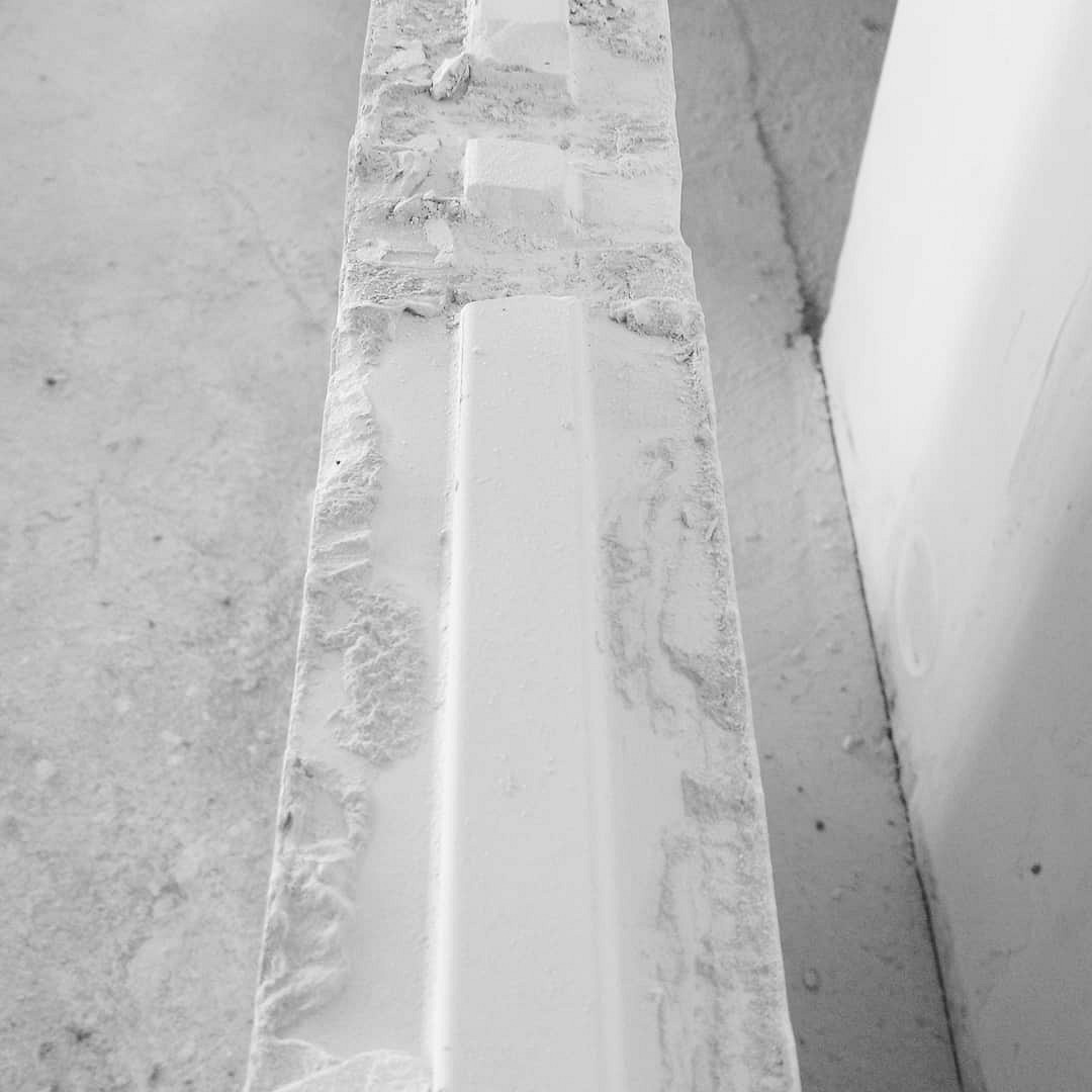

Гипсовые панели можно укладывать пазом вверх или вниз. В первом варианте растворная смесь равномернее распределяется по плоскости соприкосновения элементов. Поэтому перед устройством первого ряда ножовкой с крупным зубом срезаем гребень с нижней стороны. Монтаж ведем в следующей последовательности:
- Замешиваем небольшую порцию клеевого раствора. Особое внимание нужно уделять времени его жизнеспособности. Обычно оно составляет 30-60 минут.

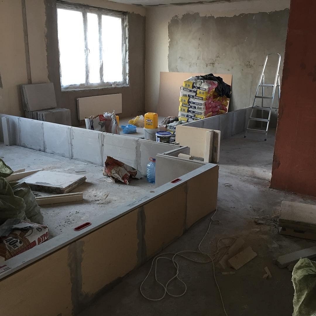

- Наносим клей по разметке на пол и стену.
- Устанавливаем первый пазогребневый блок. Прикладываем уровень сверху и, пристукивая резиновой киянкой, выравниваем горизонталь. Каждый раз маленьким уровнем или длинным правилом по разметке контролируем вертикаль.
- Сразу же убираем излишки растворной смеси. При затвердевании она испортит чистовое покрытие.
- При необходимости крепим плиту к ограждающим конструкциям.
Действия повторяем для остальных элементов первого ряда. Особое внимание уделяем соответствию размеров, прямолинейности и вертикальности. Для контроля используем уровень, рулетку и правило.

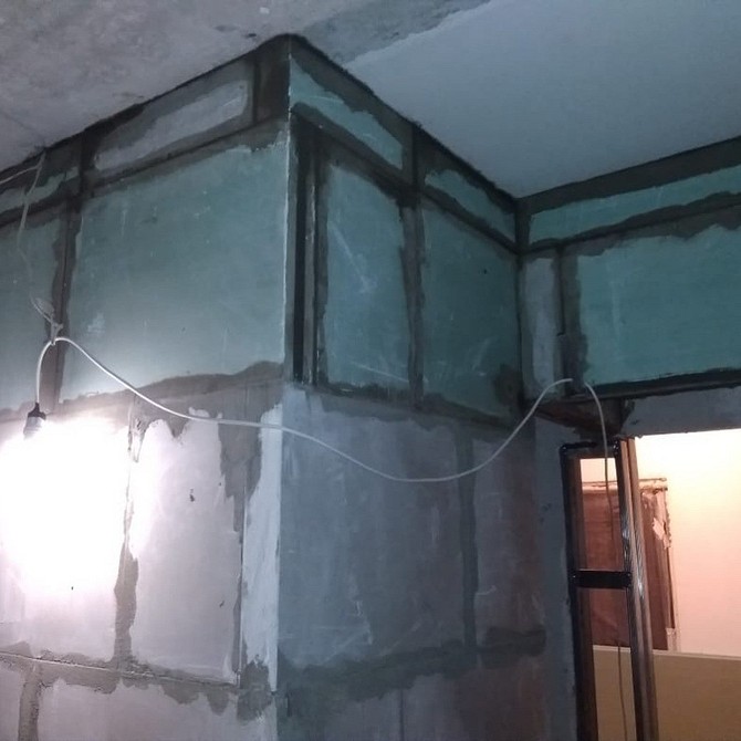

Общие принципы монтажа остаются прежними, но есть свои особенности. Нельзя допускать совпадения вертикальных швов соседних рядов. Нужно выполнять их с разбежкой минимум 1 см. Для этого блок разрезаем пополам. Одну его часть устанавливаем на целую панель, которой начинали первый ряд. Вторую используем в качестве добора.

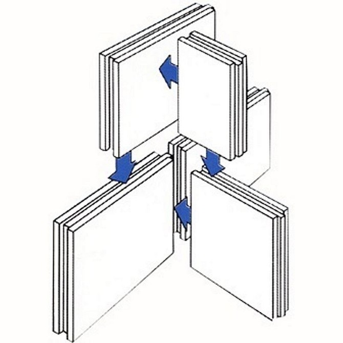

Важно соблюдать перевязку в углах и пересечениях стен. Если в блоке предусмотрены паз и гребень по всей длине, подрезаем их в местах угловой стыковки. Иначе гребень не зайдет в паз.
Из-за низкой жизнеспособности клеевого раствора, сначала подрезаем детали и подгоняем их размер на сухую. Только после этого заполняем паз клеем, и устанавливаем элемент. Обязательно удаляем выдавленные излишки растворной смеси.

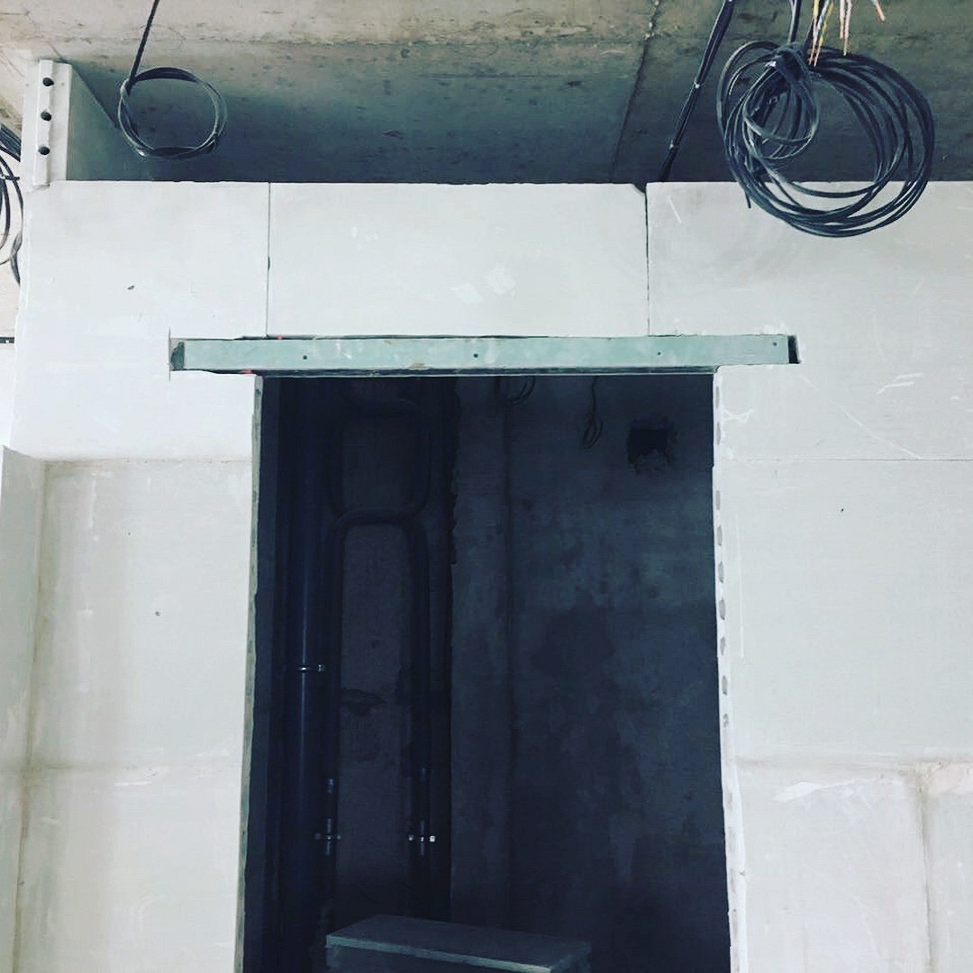

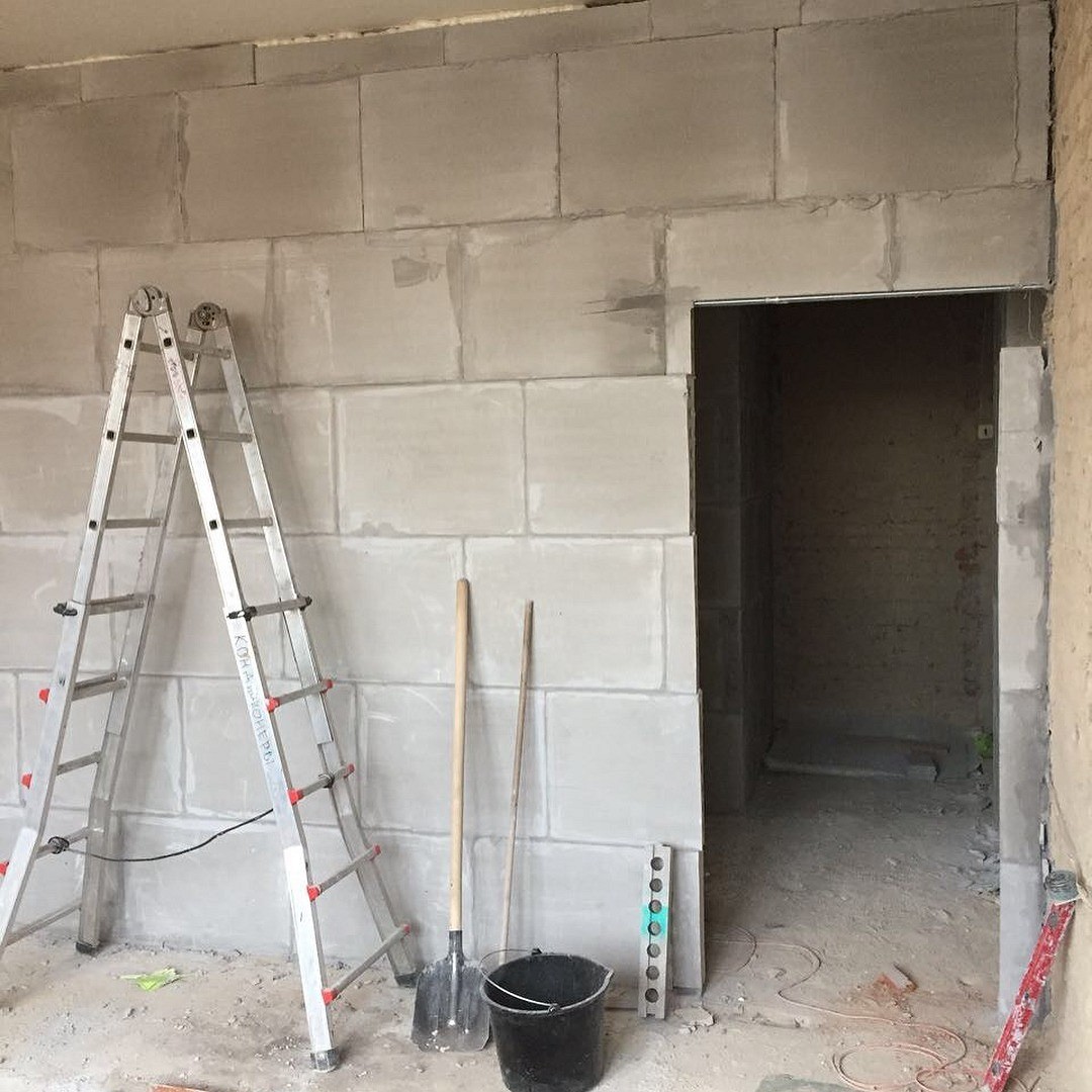

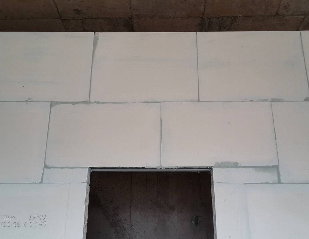

При устройстве проема шириной до 900 мм можно обойтись без дополнительных несущих конструкций. При этом важно сделать порядовку так, чтобы над дверью не оказалось свободно висящих плит. Поэтому для таких мест предварительно прорисовываем схему укладки на бумаге. Начинаем с ряда над дверным проемом. Вертикальный шов располагаем в середине пролета. Только потом разрисовываем остальные элементы, придерживаясь правила разбежки швов.
На стадии возведения стены прикручиваем временную перемычку из дерева или профиля для гипсокартона (допускается установка подпорок). После затвердевания клеевой смеси убираем временные монтажные детали.
Над проемами шире 900 мм обязательно устанавливаем перемычку: деревянный брусок, металлические уголок или швеллер. Опирание должно быть в пределах 100-150 мм. Верх двери не обязательно должен совпадать с горизонтальным монтажным швом. Достаточно выпилить паз под перемычку на нужном уровне.
Важно заранее подумать об отделке закладных элементов. Металлические детали покрываем краской в три слоя. Деревянные пропитываем антисептиком, а для лучшей адгезии обшиваем лицевые части полосками гипсокартона.

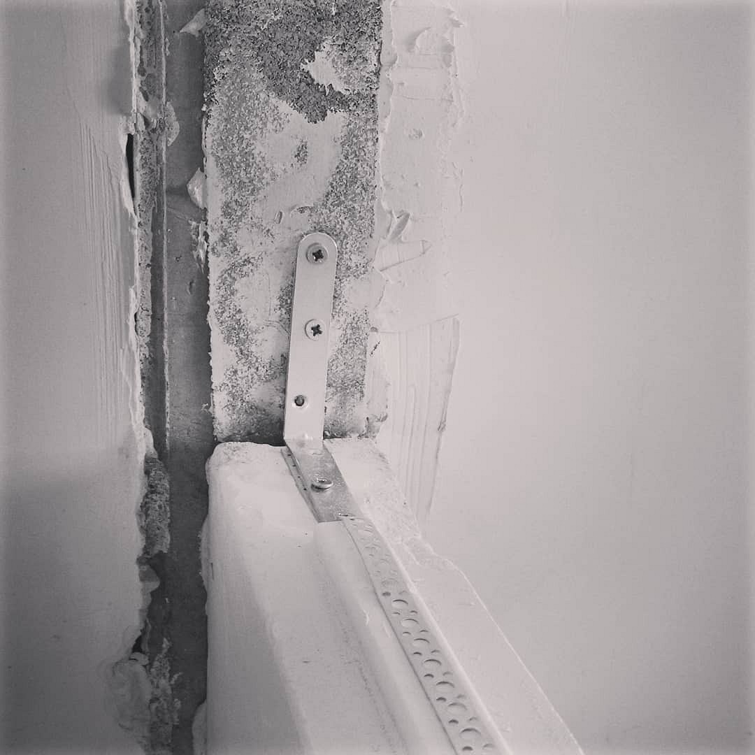

Завершать кладку узкими подрезками неудобно. Поэтому для простоты монтажа допускается плиты верхнего ряда устанавливать вертикально. Система паз-гребень не позволяет состыковать элементы впритык к потолку. Для их установки необходим зазор. Чтобы облегчить заделку шва, верхнюю плоскость подрезаем по диагонали. С ближней к монтажнику стороны достаточно зазора 2-3 миллиметра. Линия реза дальней части должна находиться на расстоянии 2-5 см от перекрытия.
Если в дальнейшем планируется установка натяжного потолка, запениваем зазор монтажной пеной. Когда важно выполнить ровное примыкание, заполняем отверстие гипсовой штукатуркой. Делаем это в несколько приемов, соблюдая рекомендуемую производителем толщину слоя.
Важно закрепить ПГП к перекрытию монтажными скобами или уголками. Иначе верхняя грань может расшатываться.
