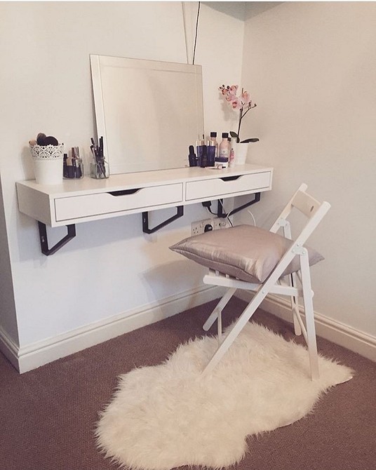

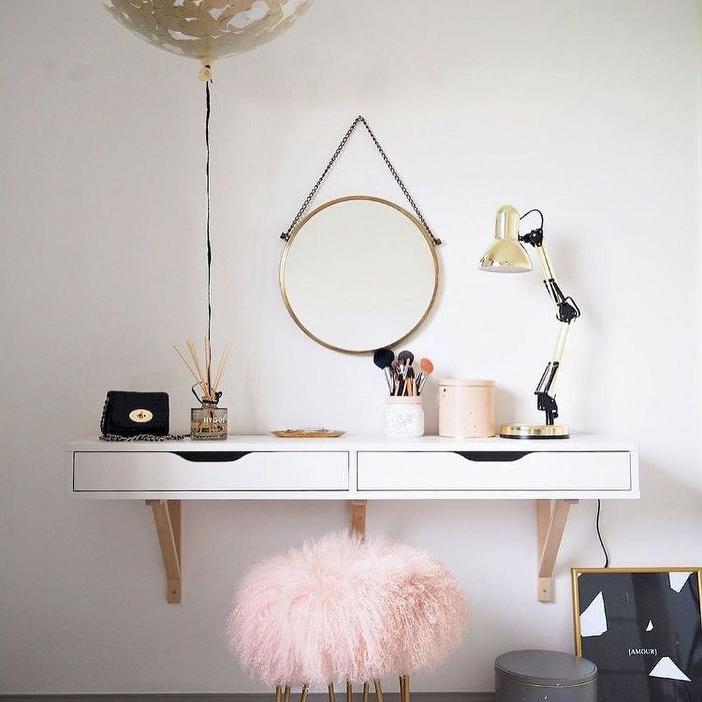

1 Как сделать туалетный столик из полок
Это самая простая в работе и недорогая модель. Чтобы собрать её, не нужны ни схемы, ни чертежи. Подойдет такой вариант для начинающих мастеров. Столик не занимает много места, и соорудить его можно даже в углу.
Но есть у такой модели и минусы: на столешницу не стоит облокачиваться, она может не выдержать. По той же причине и хранить много вещей тут не получится.
Необходимые элементы
- Полка. Если хотите модель с боксами, присмотритесь к «Экби Алекс» от ИКЕА, но подойдет и самая простая «Бургульт» (их можно взять две для создания многоярусной конструкции). Можно заменить доской толщиной от 30 мм.

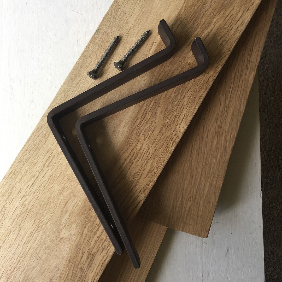

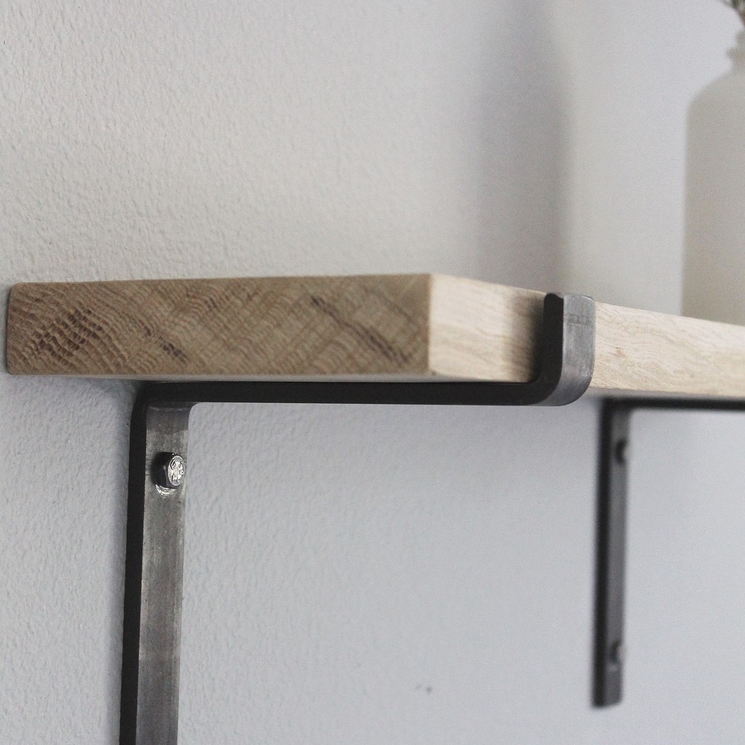

- Кронштейны — 2 или 4 штуки в зависимости от количества полок. Подойдут как деревянные, так и металлические, как на фото ниже.
- Краска в тон стен, если хотите задекорировать опору. Удобнее всего использовать краску в форме спрея.
- Дрель или перфоратор.
- Дюбели, саморезы.
Поскольку к такому столику нельзя прикрепить зеркало, его можно повесить на стену над ним. Если полка простая, ставить на неё зеркало нежелательно, поскольку максимальный вес, который она сможет выдержать, — до 5 кг.
Ход работы

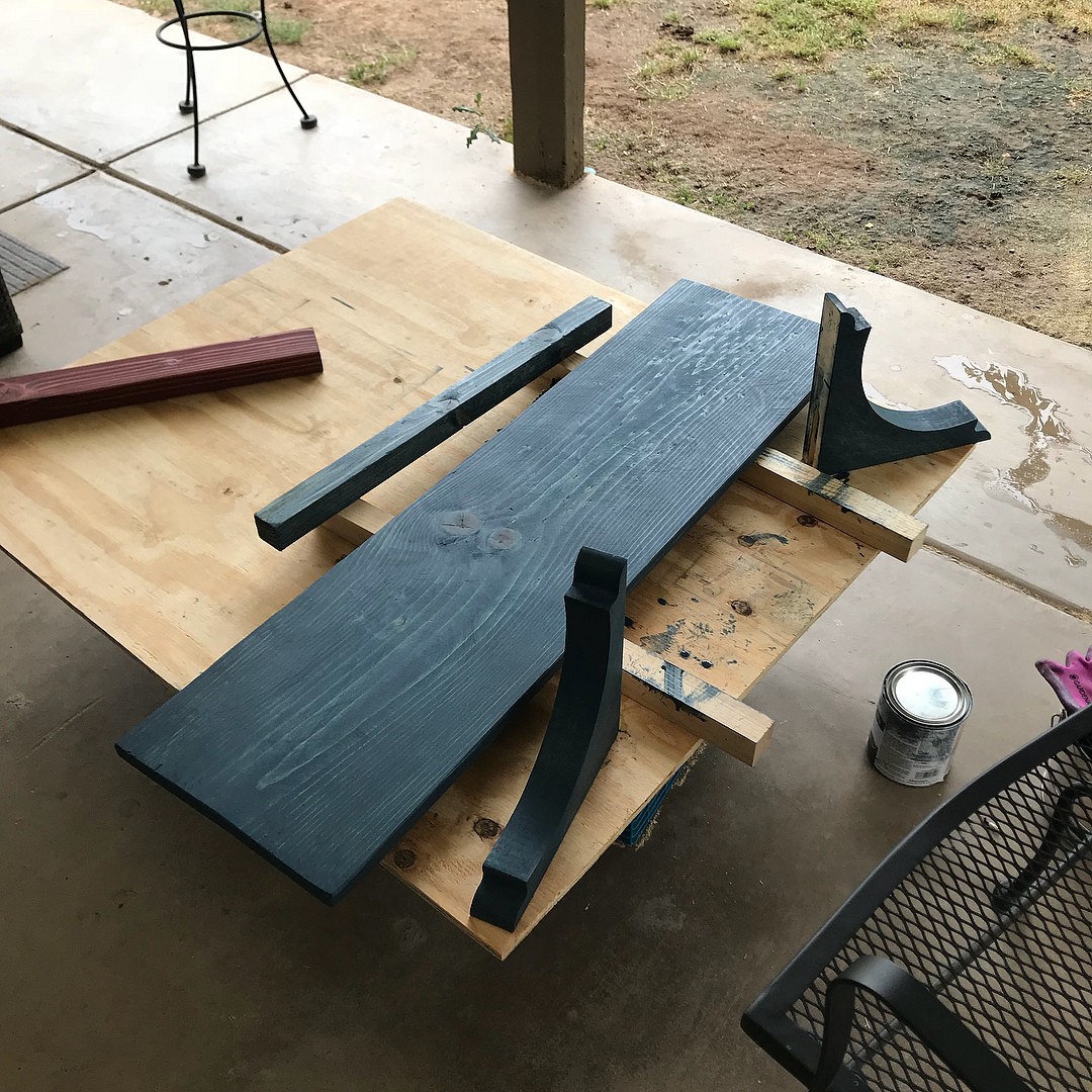

- Покрасьте кронштейны в цвет стен, если это было запланировано.
- Если вы приобрели полку с ящиками, то во время высыхания краски её можно собрать.
- Приложите кронштейны к стене, отметьте места крепления.
- Просверлите стену, вставьте дюбели.
- Прикрепите кронштейны к полке, а затем к стене на саморезы.
Если вы собираетесь хранить много вещей и косметики, рекомендуем основание с ногами. Изготовление и крепление ножек — как в пункте под номером 2.

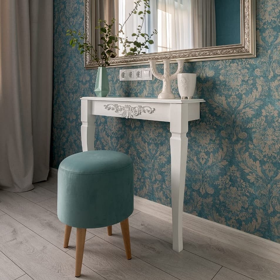

2 Консоль
Эта инструкция, как сделать туалетный столик своими руками, пригодится для поклонников неоклассического и современного стилей. Дизайн зависит от формы ножек и последующего декора.
Инструменты и материалы
- Балясина — 3 штуки.
- Пила.
- Столешница — доска толщиной около 28-30 мм.
- Доска для создания боковых стенок — добор 100 мм шириной.
- И для ящика — ширина 80 мм.
- Направляющие для механизма открытия бокса.
- Уголки для крепления составных — 8 штук.
- Уголки для крепления ножек к столешнице и будуара к стене — 4 штуки.
- Саморезы тонкие и потолще — 2 упаковки.
- Наждачная бумага для обработки дерева.
- Столярный клей для дерева.
- Краска для декора.
На самом деле для столика будут использованы две балясины, а третья пойдет в расход. Поэтому можно взять две одинаковых, а третью — отличную от них.
Инструкция по изготовлению

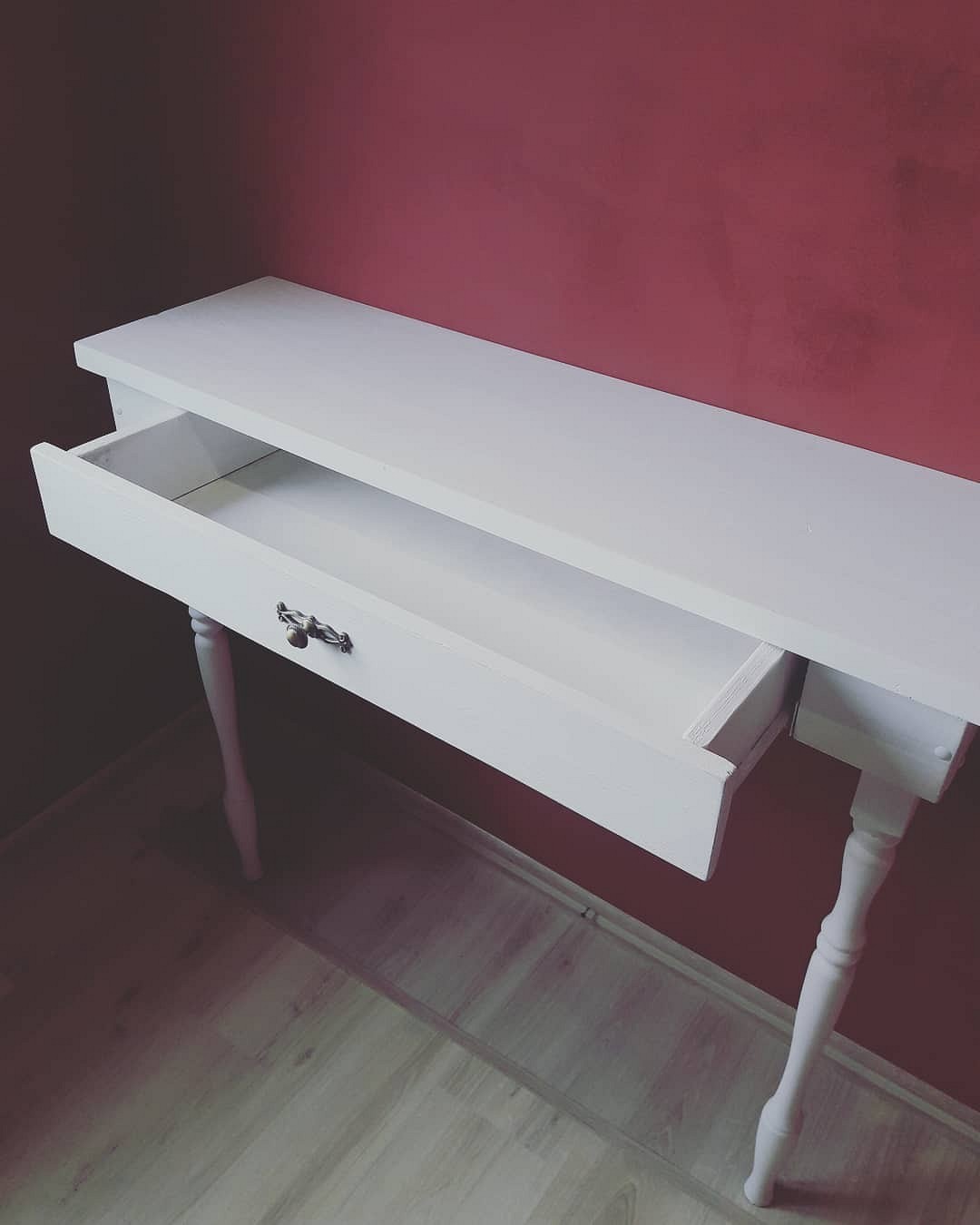

Всё начинается с изготовления ножек. Их оптимальная высота — около 70-75 см.
- Поскольку ножки сужаются к низу, от балясин необходимо отпилить широкую часть.
- Расходная балясина нужна для того, чтобы заменить ненужную часть ножки, которую вы отпилили только что, на устойчивую — чаще конусообразную.
- Соединить небольшую часть ножки с остальным корпусом в домашних условиях можно при помощи столярного клея.
- Обязательно спрессуйте части. Можно это сделать, подперев стол с грузом, как показано на видео ниже.
- Обозначьте положение ножек на столешнице, соедините их при помощи тонких боковых досок.
Если конструкция не предполагает выдвижной бокс, можно приступать к соединению деталей с помощью уголков и покраске готового изделия.
Если же задача — изготовить своими руками туалетный столик с ящиком из дерева, придётся продолжить работу.
- Глубина ящика высчитывается исходя из направляющих — они равны.
- Рассчитывайте ширину бокса, исходя из ширины направляющих и толщины его боковых частей.
- Крепят стороны на евровинты — конфирматы.
- Чтобы прикрепить дно, можно использовать обычные гвозди до 20 мм и саморезы.
Перед покраской изделие стоит отшлифовать — это нужно не только для безопасности, но и для лучшего покрытия. Желательно также загрунтовать дерево — это обеспечит лучшую адгезию и повысит износостойкость.

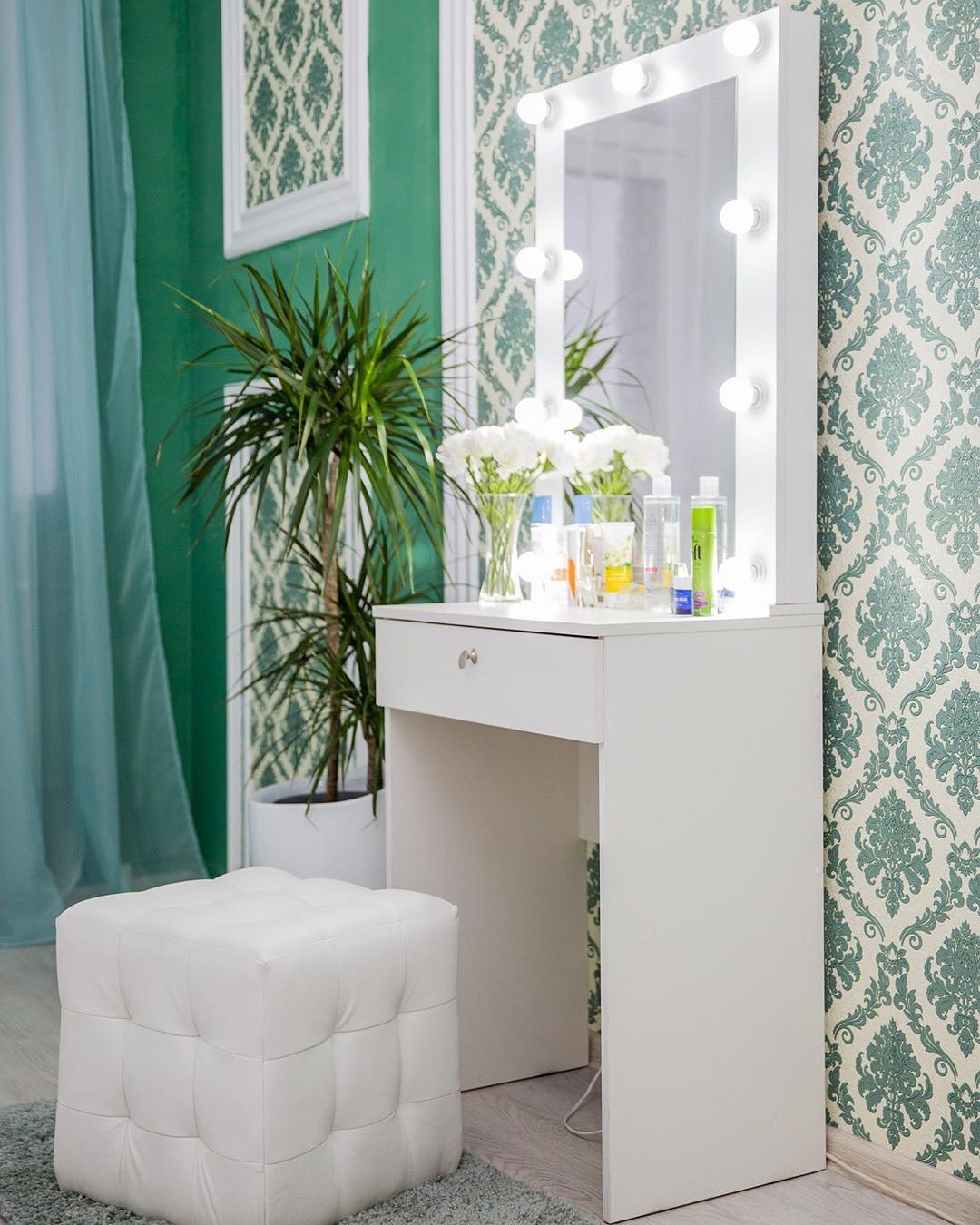

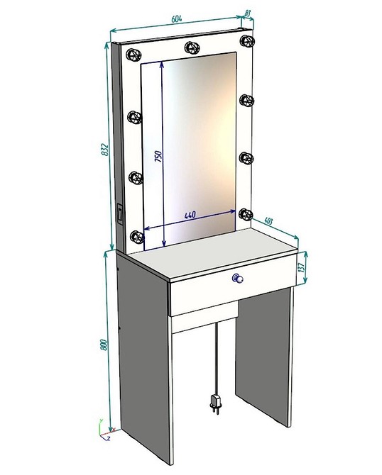

4 С подсветкой
Самая сложная модель туалетного столика своими руками — с зеркалом и подсветкой. Можно схитрить и дополнить этими аксессуарами уже имеющийся стол.
Необходимые материалы
- Широкая рама под размер стола. Можно найти готовую или соорудить самостоятельно из профилированной доски.
- Патроны для лампочек — рассчитывайте количество в зависимости от размеров рамы — оптимально 10-12 штук.
- Светодиодные лампочки — 10-12 штук.
- Двужильный кабель — 4 метра.
- Выключатель.
- Зеркало.
Проще всего сделать квадратную раму для зеркала. Во-первых, это быстрее, а во-вторых, проделывать отверстия под лампы в ровной раме легче, чем в фигурной. Да и с точки зрения стиля модель без обилия деталей выглядит лучше.
Пошаговое руководство
- Сделайте в раме отверстия под патроны с помощью развертки.
- Установите сами патроны.

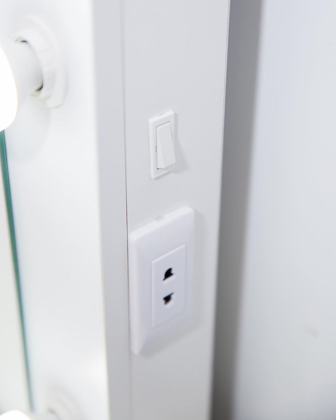

- Способ подключения ламп — параллельный.
- Соедините кабель с выключателем. Чтобы работа выглядела аккуратнее, под выключатель лучше проделать отдельное отверстие в раме.
- Чтобы провод не «болтался», прижимайте его саморезами к раме. Проверьте работу системы.

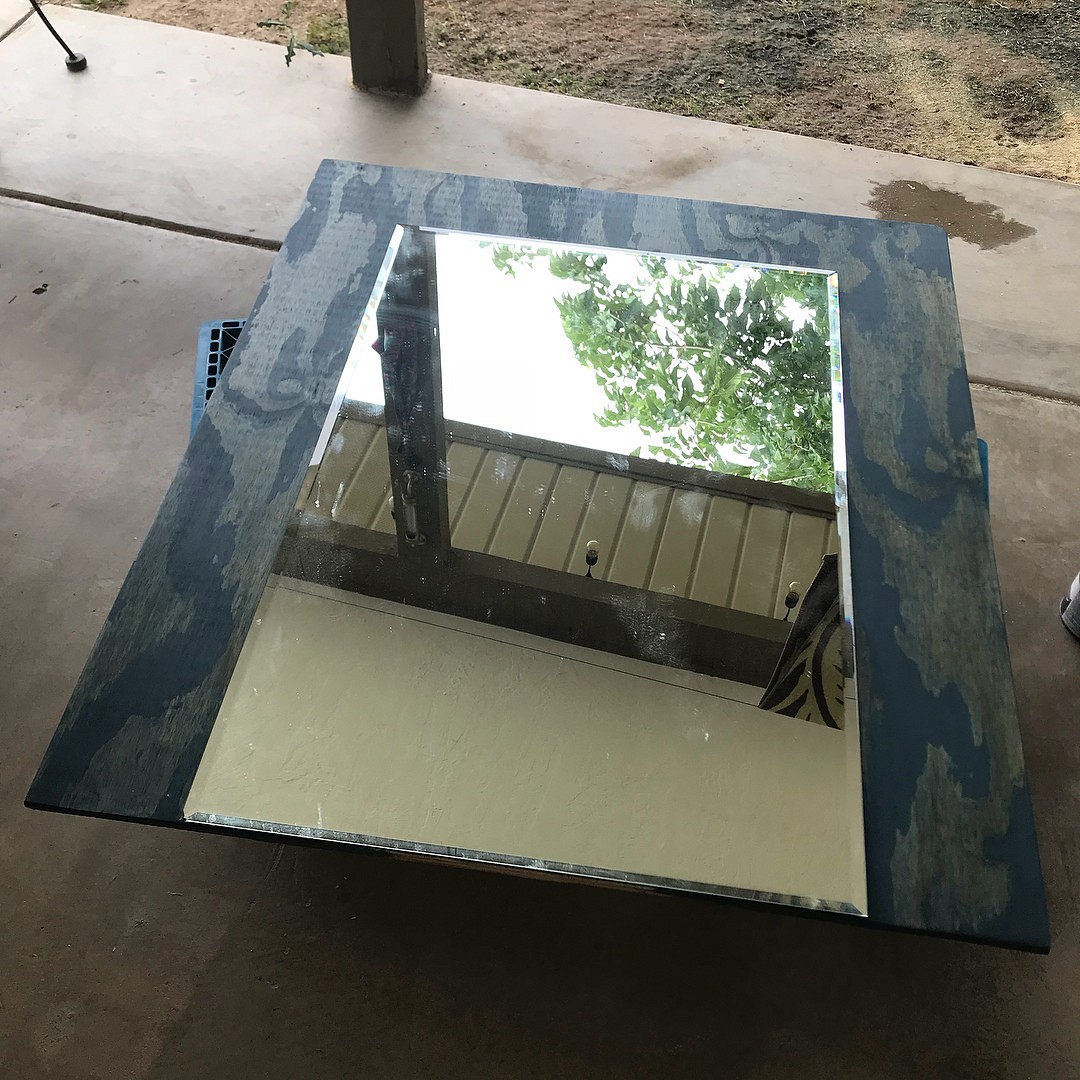

- Установите зеркало в раму.
- Закрепить его можно при помощи небольших деревянных реек на гвозди или небольшие саморезы.
- Чтобы зеркало стояло на месте и не сползало, можно также подложить под него широкую планку.
Более простой способ изготовления зеркала с подсветкой — с помощью светодиодной ленты. Её можно наклеить по периметру рамы. Обратите внимание: LED-ленту подключают к блоку питания.
