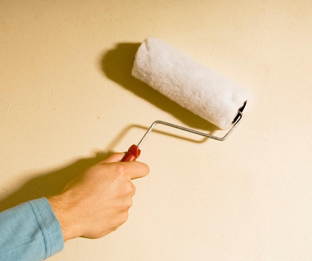

Технология нанесения праймера
Перед началом работ следует подготовить инструменты. Минимальный набор:
- валик поролоновый или велюровый;
- кисть для труднодоступных мест;
- малярная ванночка для раствора;
- ветошь для уборки.
Грунтование проводится на уже подготовленной поверхности. Она должна быть выровнена и хорошо очищена от пыли. Если основа пористая, к примеру, финишная шпаклевка или штукатурка, никакой дополнительной подготовки не потребуется. Гладкие поверхности, такие как двп, желательно зашкурить мелкозернистой шкуркой. Таким образом улучшится адгезия материала. Шкурку закрепляют на малярной терке, это значительно облегчает работу.
Когда покрытие подготовлено, приступают к грунтованию.
- Готовим состав к работе, руководствуясь инструкцией. Сухие смеси нужно развести водой. Готовые к использованию, например, водоэмульсионные, открыть и хорошо перемешать.
- Наливаем средство в малярный лоток.
- Берем валик и, обмакивая его в праймер, аккуратно обрабатываем стену. Не оставляем сухих мест, но и не допускаем потеков, которые снижают качество обработки.
- Берем кисть и проходим ею все труднодоступные участки.
Так наносится первый слой грунта. Если основа слишком рыхлая или пористая, потребуется нанести праймер еще раз. В этом случае неважно, сколько сохнет раствор, второй слой накладывают на влажную основу. После этого ждут полного высыхания и только после этого, но не раньше, чем через сутки, приступают к покраске.
