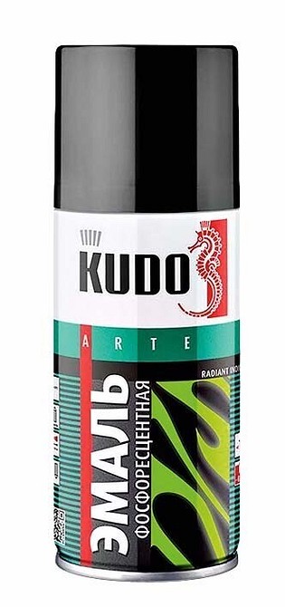

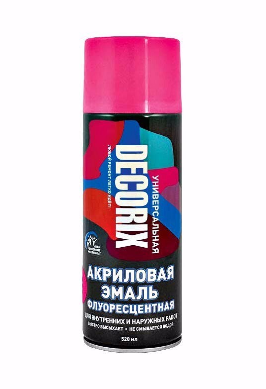

Среди аэрозолей с необычными эффектами отметим светящиеся: фосфоресцентные и флуоресцентные. Первые поглощают световую энергию ультрафиолетовых лучей, ламп накаливания и затем медленно отдают её, что проявляется свечением в темноте. Причём оно возобновляется неограниченное число раз после повторного воздействия источника света. Такие краски пригодятся для оформления ёлочных украшений, игрушек, часов и т. п. Флуоресцентные аэрозоли обладают высокой светоотражающей способностью. При попадании на них солнечных или ультрафиолетовых лучей их яркость увеличивается во много раз. И это часто используется дизайнерами при декоративном оформлении интерьеров и экстерьеров.

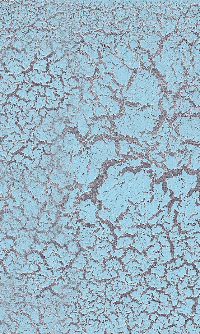

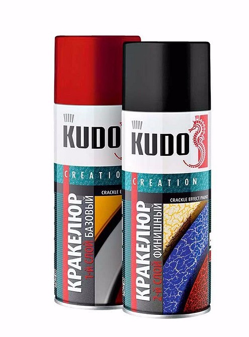

Налёт благородной старины придадут предметам мебели, архитектурному декору аэрозольные краски с эффектом кракелюра. Его получают последовательным нанесением двух покрытий. Первым наносят базовое, которое впоследствии будет проглядывать в трещинках, а после его высыхания — финишное. Сеть мелких трещин появляется на его однородно-тонком слое. Чтобы образовались более крупные кракелюры, не дожидаясь высыхания первого финишного слоя, наносят ещё несколько (один-три).

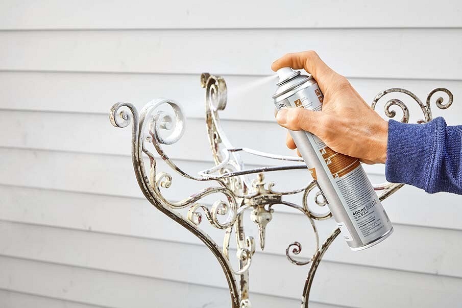

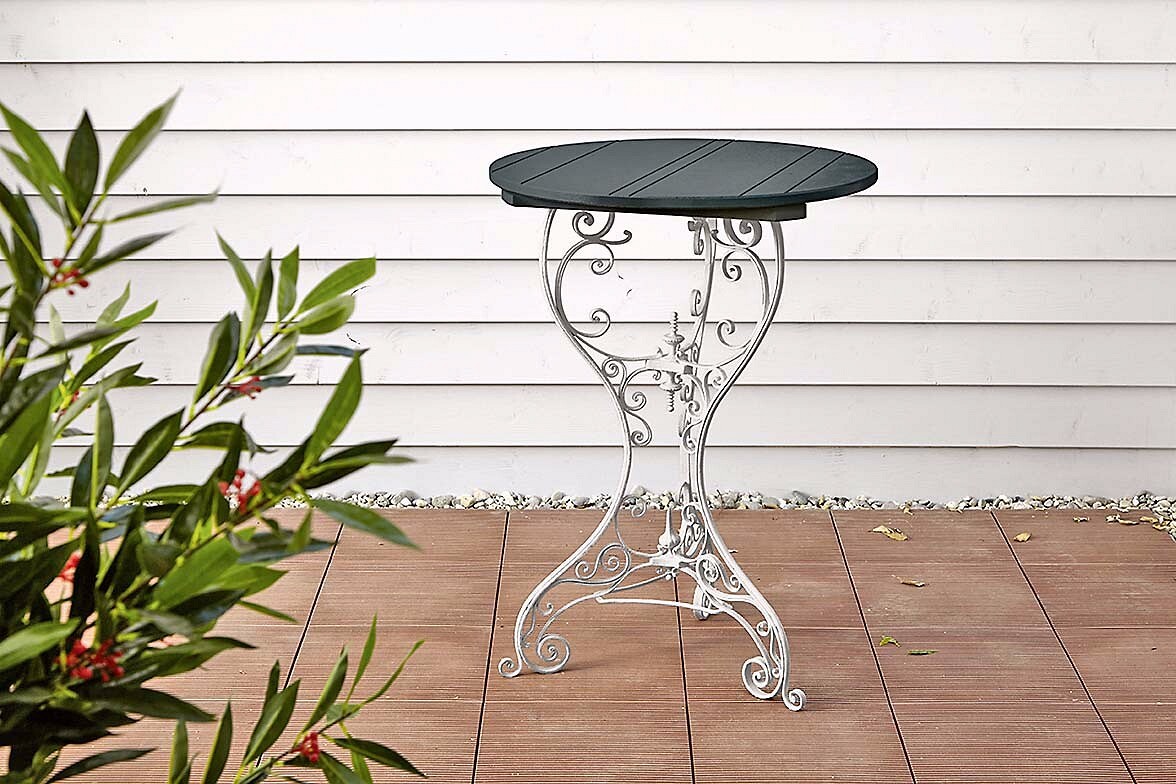

Процесс обновления стойки стола антикоррозийной краской

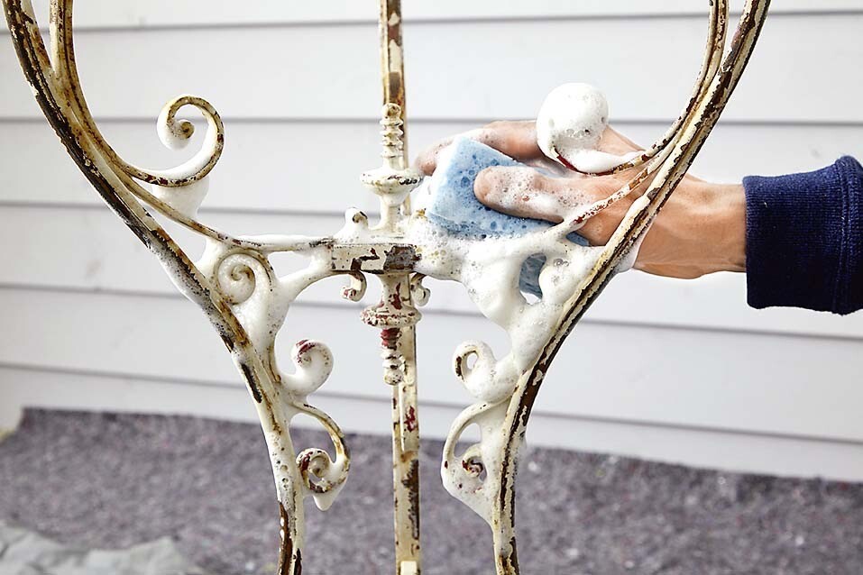

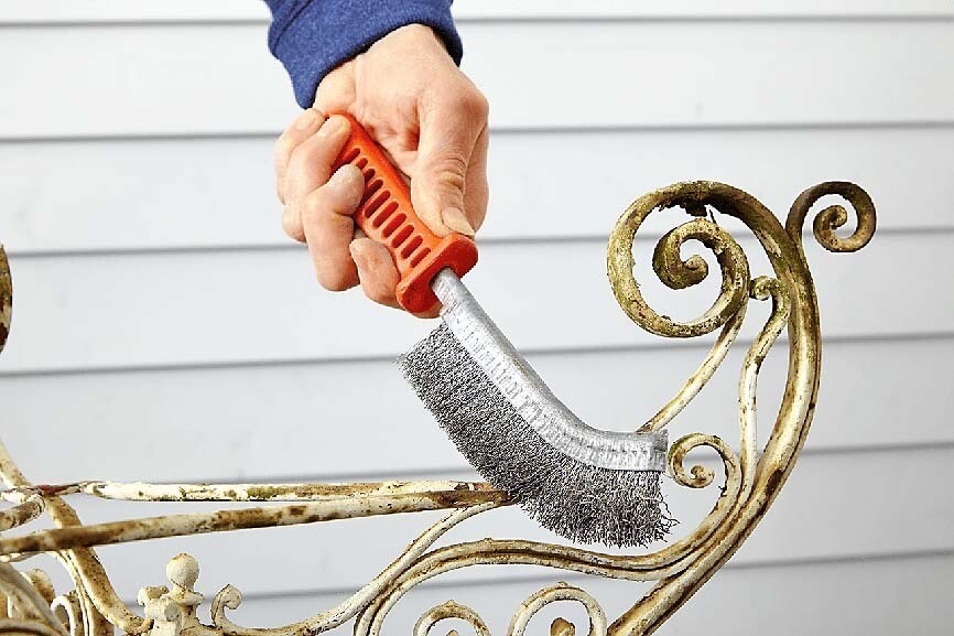

- Отслаивающуюся краску, рыхлую ржавчину удаляют проволочной щёткой.
- Затем очищают стойку губкой, смоченной в мыльном растворе, промывают чистой водой и высушивают. Баллон с антикоррозийной цветной «эмалью 3 в 1» (Alpina) взбалтывают 3 мин и наносят состав тонким слоем.
- Когда слой эмали подсыхает (через 15-20 мин), процесс повторяют. Для надёжной защиты стойки от коррозии нужно три-четыре слоя.
