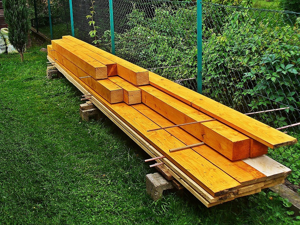

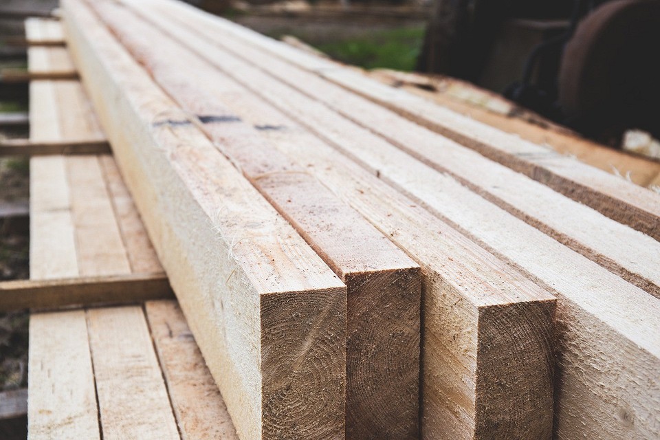

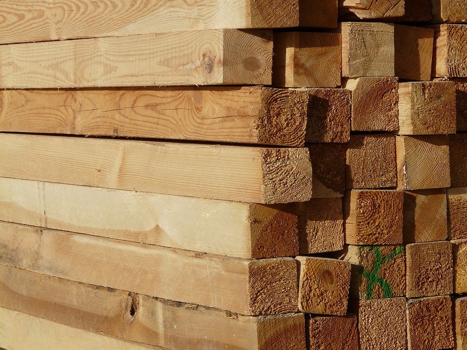

Качество материала
Для изготовления стола понадобятся пиломатериалы. При покупке натуральные материалы нужно внимательно осматривать, поскольку для них допустимо наличие некоторых дефектов. Разберем
- Края со всех сторон ровные, срезы строго под прямым углом. Допустимо отклонение не более 5% от перпендикуляра.
- Наличие трещин, то есть разрывов, направленных вдоль волокон. Допустимо при условии, что длина такого участка не более 100 см при длине доски 600 см, глубина трещины — не более четверти от общей толщины.
- Наличие сучков. Разрешены только темные или светлые здоровые сучки. При этом на шестиметровой доске допустимо наличие не более, чем трех здоровых сучков. Причем их размер не должен превышать четверти от ширины изделия.
- Возможно наличие смоляного кармана, но не более 10 см длины.
- Недопустимо наличие следов гниения или грибка. В последнем случае на поверхности будут размытые нечеткие следы белого, грязно-зеленого, коричневого или черного цвета.
- Недопустим косослой, так называют наклонное расположение древесных волокон. Они должны быть направлены строго вдоль доски с возможным отклонением не более 10%. Иначе со временем уже готовое изделие даст косую трещину, исправить ее не сможет никакой ремонт.
- Недопустимо наличие гнилых сучков. Их можно определить по черному цвету — он указывает на то, что началось гниение. Здоровый сучок не отличается по цвету от доски или немного ее темнее, у гнилого — чернота по краям или, в запущенных случаях, он весь черный.

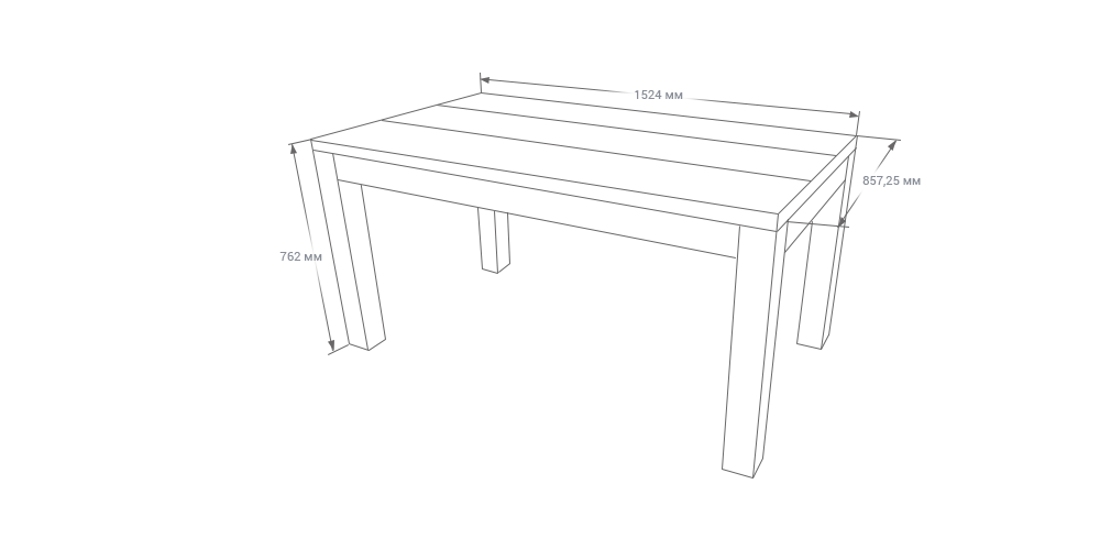

Обеденный стол
Модель очень простая, собрать ее сможет даже мастер с небольшим опытом.
Инструкция, как сделать своими руками стол из досок, такая.
- Соберите две детали-заготовки в форме буквы П. Каждую соберите из двух ножек и бруска-перекладины. Зафиксируйте элементы винтами.
- Соберите раму-каркас. Для этого между двумя собранными заготовками установите боковые бруски и зафиксируйте их.
- Вставьте бруски-поперечины в готовый каркас на равном расстоянии один от другого. Закрепите их саморезами.
- Поочередно укладывайте доски на раму-каркас и закрепляйте их на месте. Можно укладывать равные по длине и ширине доски встык одна к другой или брать разные по размерам элементы и выкладывать из них столешницу.
- Зашпаклюйте стыки специальной мастикой, дайте высохнуть и ошлифуйте. Изделие готово к покраске или покрытию лаком, маслом, т.п.

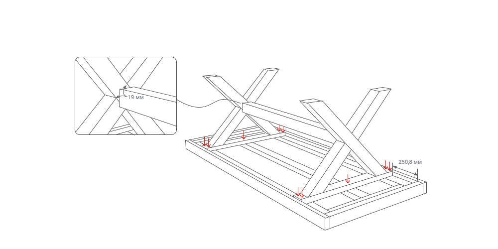

- Попарно соберите ножки в форме буквы Х. Для этого сделайте запилы в центре каждой детали. Затем вставьте одну в другую, предварительно смазав клеем. После того как клеящий состав отвердеет, дополнительно зафиксируйте соединение шурупами.
- Подрежьте нижнюю часть собранных ножек так, чтобы они ровно стояли на поверхности. Сверху уложите брусок-опору для столешницы, зафиксируйте его крепежами.
- Установите брусок-поперечину, зафиксируйте его к центру каждой из Х-образных ножек.

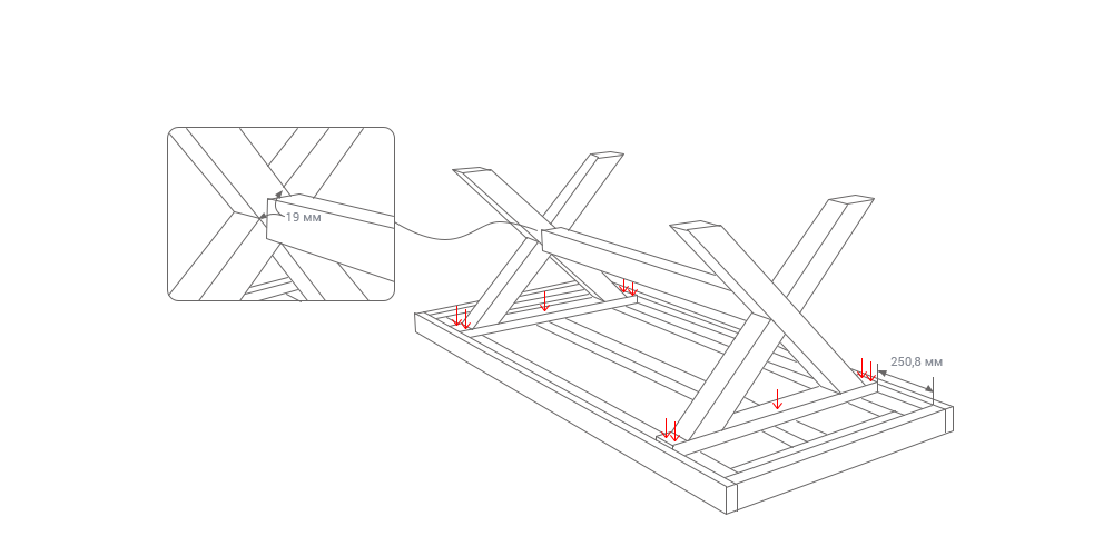

- Соберите столешницу. На чертеже показан сложный, но красивый вариант. Для него нужно сначала собрать раму, потом уложить в нее подрезанные до требуемой формы доски одинаковой толщины. Детали скрепляют при помощи скрытых крепежей. Можно сделать проще и собрать столешницу из досок одной длины, уложенных встык и скрепленных между собой скрытыми крепежами.
- Уложите столешницу на пол лицевой стороной вниз. Установите на нее собранные ножки с перекладиной. Проконтролируйте их положение, зафиксируйте их на месте с помощью клея и шурупов.
- Зашпаклюйте стыки планок на столешнице, дайте время составу отвердеть. Зашкурьте и отшлифуйте поверхность. Двигайтесь строго по волокнам древесины. Очистите основу от пыли, она готова к финишной отделке.

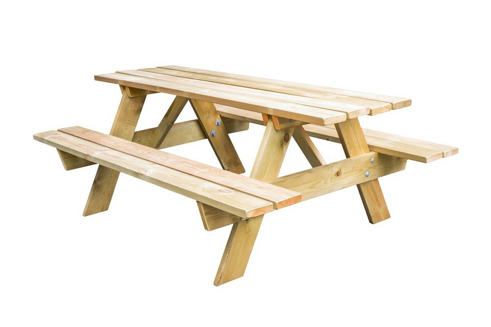

Уличный стол для пикника

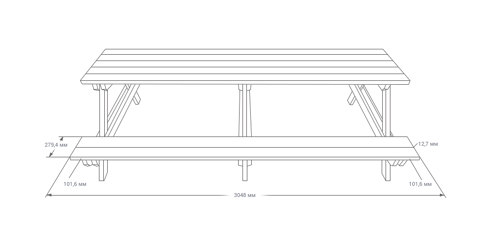

Особенность этой модели — в закрепленных на ножках стола лавочках-сидениях, что очень удобно.

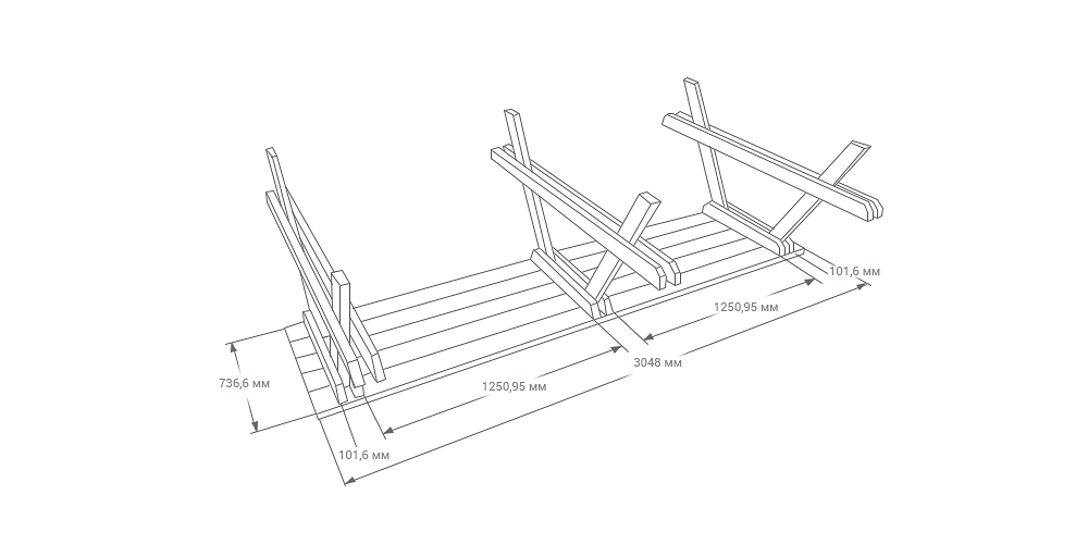

- Возьмите бруски для ножек, наметьте на них линии отреза. Срежьте материал под углом 60°, отшлифуйте срезы.
- Изготовьте опоры под столешницу. Для этого сложите попарно бруски-заготовки под ножки. Сверху установите брусок-опору. Убедитесь, что ножки стоят ровно, зафиксируйте опору крепежами. Должно получиться три таких опоры.
- Изготовьте опоры под сидения. Для этого на ножках отметьте точки, где должны быть закреплены бруски-опоры. По наметке установите детали, просверлите их и зафиксируйте крепежами. Аналогично поступите со всеми тремя ножками стола.
- На полу или другой ровной поверхности соберите столешницу из досок равной длины. Детали не нужно скреплять между собой. Проследите, чтобы между ними было одинаковое расстояние. Поочередно устанавливайте ножки-опоры и фиксируйте их к столешнице. Важно. Обязательно контролируйте положение элементов с помощью уровня.
- Усильте конструкцию распорками. Расположите их по диагонали, в направлении от центральной опоры к крайним. Зафиксируйте распорки крепежами.
- Установите лавочки-сидения. Для этого переверните конструкцию, уложите доски на опоры, зафиксируйте их крепежами.

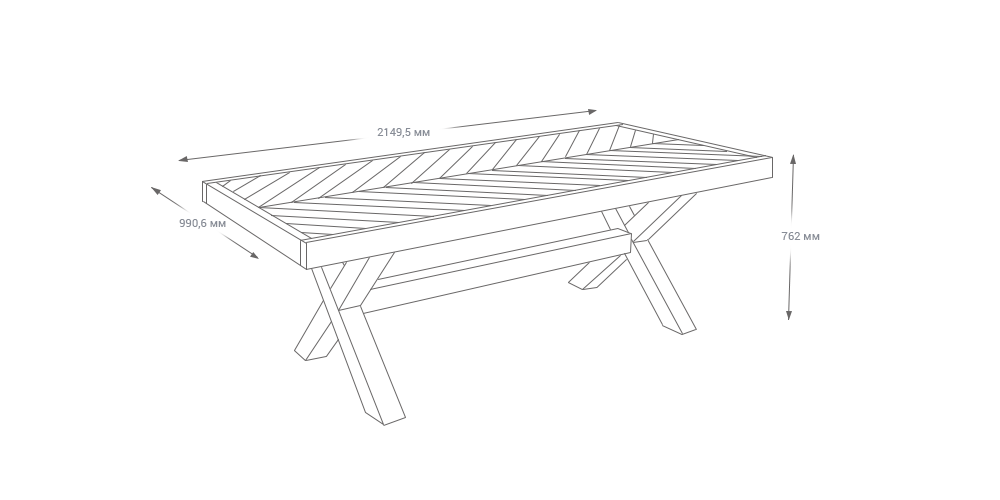

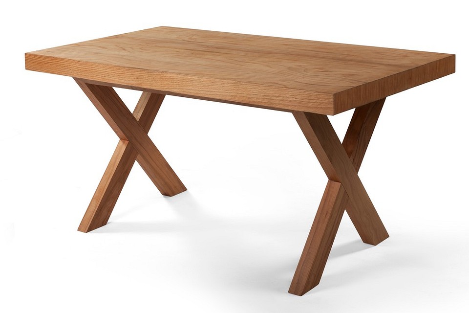

Стол с перекрещенными ножками
Эту модель можно использовать как уличную и как домашнюю мебель. Изготовить ее не очень сложно.
- Соберите ножки. Для этого сделайте запилы по центру деталей, смажьте их клеем, вставьте один элемент в другой. Дайте время на схватывание клеящего состава, закрепите соединение шурупами. Аналогично соберите вторую деталь. Должно получиться две ножки в форме буквы Х.
- Подготовьте опоры для столешницы. Для этого обрежьте края брусков под углом так, чтобы они точно совпадали с наклоном ножек.
- Соберите столешницу. Доски одной длины соедините между собой встык, фиксируя соединение винтами.
- Установите бруски-опоры для столешницы. Для этого переверните ее, уложите на ровную поверхность. Поставьте один брусок, зафиксируйте его. От него отложите расстояние, равное толщине ножки, установите второй брусок-опору. Нужно, чтобы ножки плотно встали между этими деталями. Аналогично установите опору с противоположной стороны столешницы.
- Вставьте ножки в опоры, зафиксируйте их на месте крепежами.
