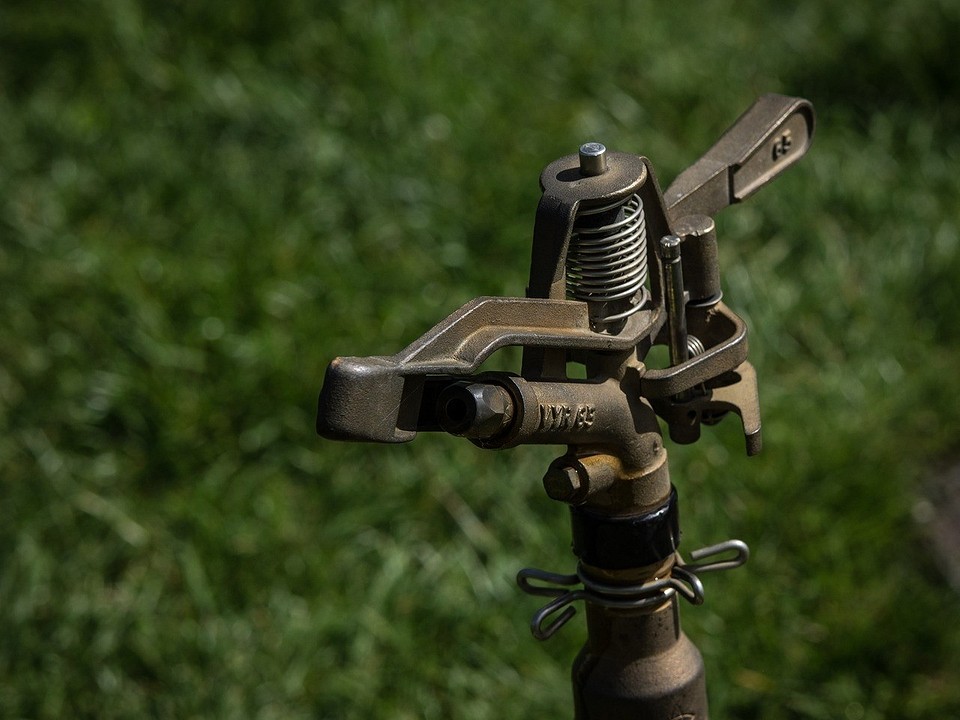

3. Устройство системы дождевального орошения
Коммуникации прокладываются так же, как и в предыдущем случае. Трубы ПНД выдержат необходимое давление.
Отличие заключается лишь в том, что напор должен быть сильнее. Для этого потребуется насос, подающий воду к форсункам. Его монтируют на выходе из резервуара. Распылители бывают двух типов стационарные и вращающиеся. При большом радиусе действия их не нужно привязывать к рядам растений на грядках. Это значительно упрощает схему коммуникаций.

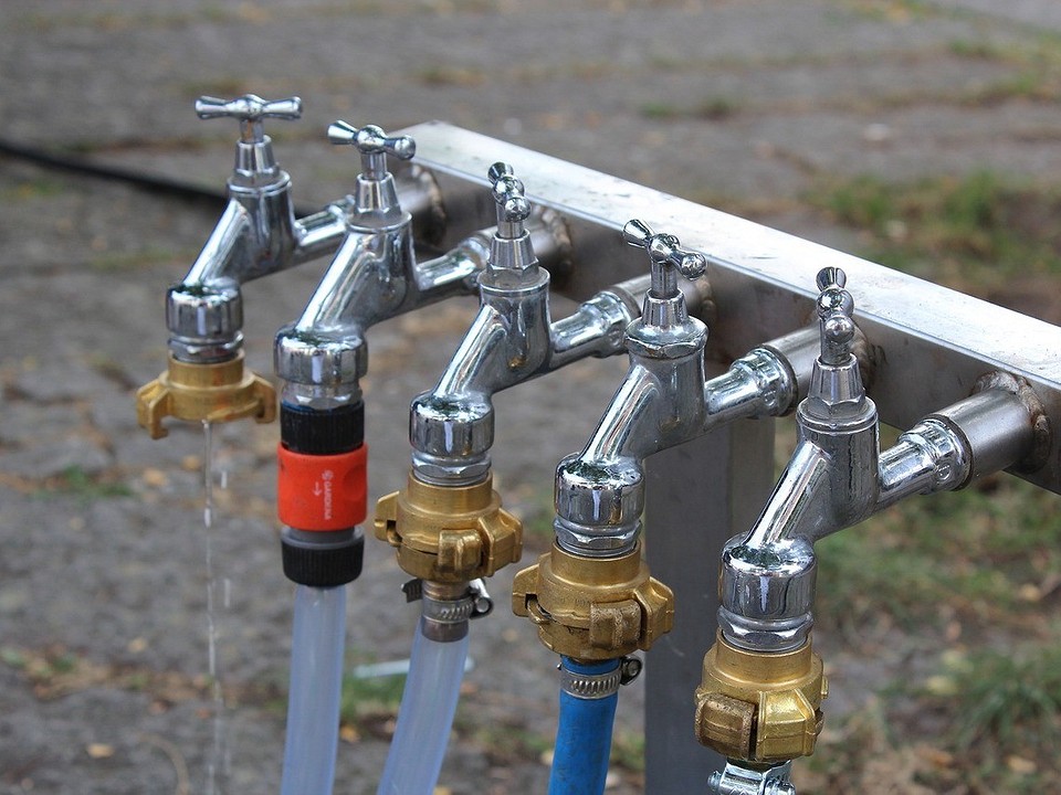

В схему на участке можно встроить розетки для подключения шлангов или установить краны, если позволяет напор.
