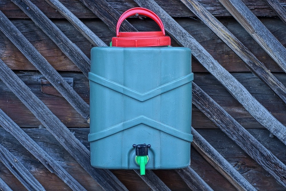

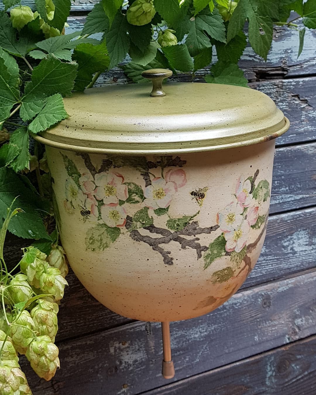

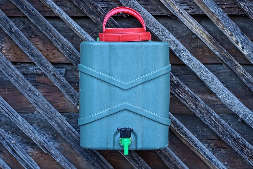

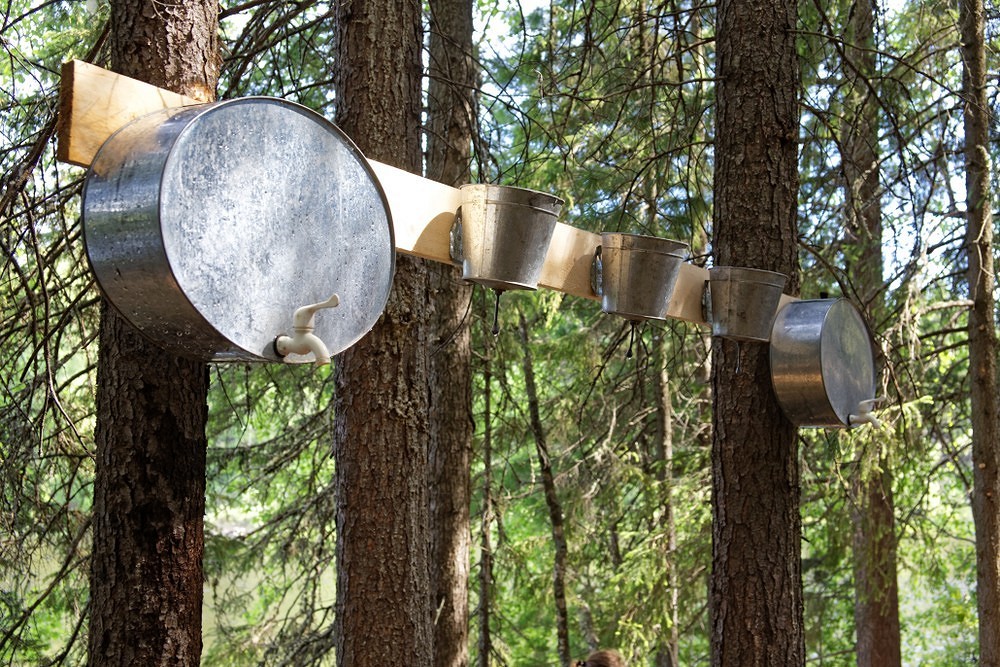

Навесной
Представляет собой бачок любой формы и объема. Он оснащается прижимным рычажком или краном, которые при нажатии дают течь водяной струе. Емкость навешивается на стену или любое другое подходящее вертикальное основание. Обслуживать его очень просто: нужно периодически наполнять водой и вычищать осадок. Если умывальник закреплен на улице, на зиму его желательно снять и занести в помещение. Если это невозможно, нужно хотя бы слить из него жидкость. Это самые простые изделия, которые не обязательно даже покупать. Их легко изготовить самостоятельно.
Вместимость такого бачка невелика — обычно не больше трех-пяти литров. Этого достаточно только чтобы умыться. Однако есть и более вместительные модели объемом до 15-18 л. Их надежно закрепляют на основании и используют не только для умывания, но и для мытья посуды. Здесь уже почти не используют прижимной рычаг, только кран. Иначе велик риск утечки воды. Слив оборудуют в ведро, трубу или просто на землю. В последнем случае желательно выкопать ямку и засыпать ее гравием на месте, где жидкость впитывается в грунт.

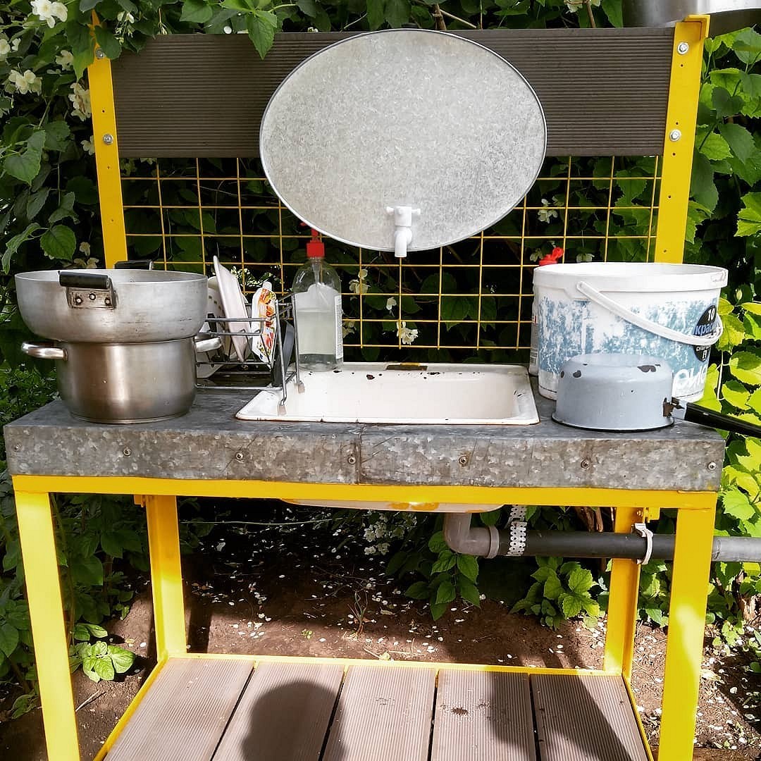

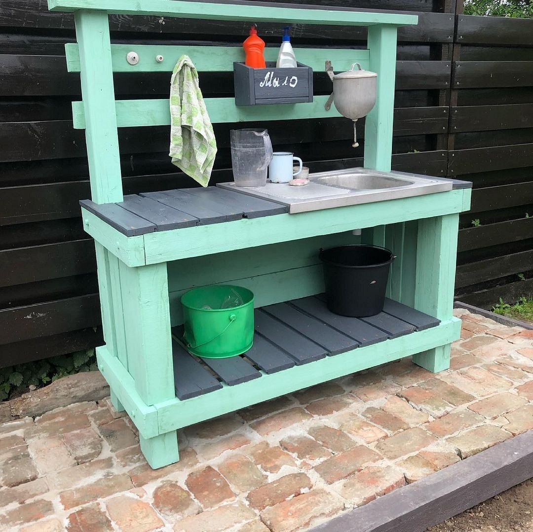

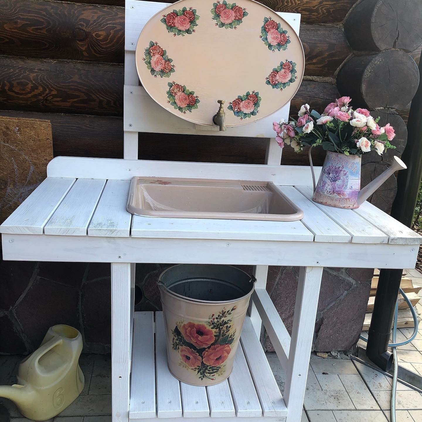

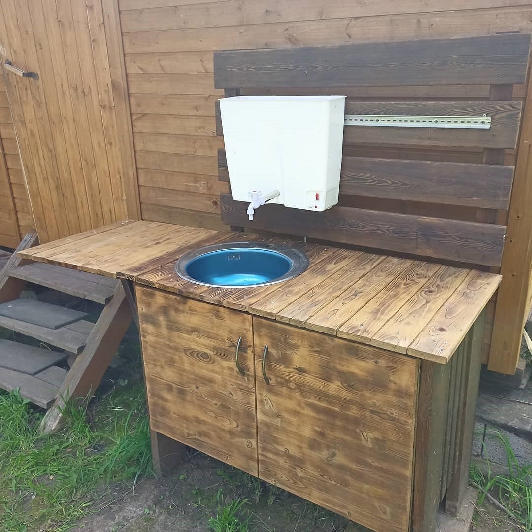

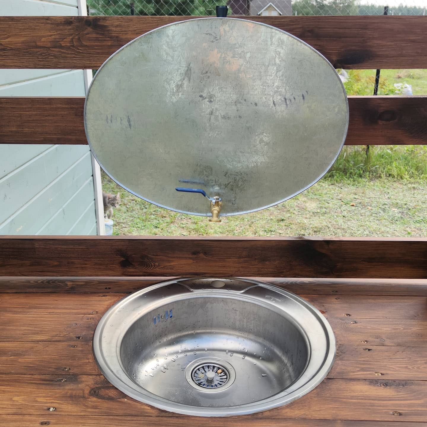

С тумбой
Отличительная черта такой конструкции — тумба, в которую врезана раковина. К ней крепится вертикальная основа, где закреплен бак. Яркий пример такого рукомойника описан в известном всем стихотворении К. Чуковского «Мойдодыр». Многие эту модель так и называют. Однако это только один из возможных вариантов. Тумба может быть достаточно большой, чтобы хватило места не только для мойки, но и для столешницы. Тогда получается рабочая зона, которую можно использовать при мытье посуды, готовке, т.п.
Бачок для воды может быть разных размеров и формы, но чаще всего он достаточно объемный. При желании вполне возможно обустроить его подогрев. «Мойдодыр» — довольно основательная конструкция. Даже самые простые ее вариации дают возможность с удобством умыться или помыть посуду. Такие умывальники чаще размещают в помещениях. Если он стоит на улице, желательно на зиму его убирать или хотя бы накрывать от снега. Иначе деревянные элементы, если они есть, быстро придут в негодность.

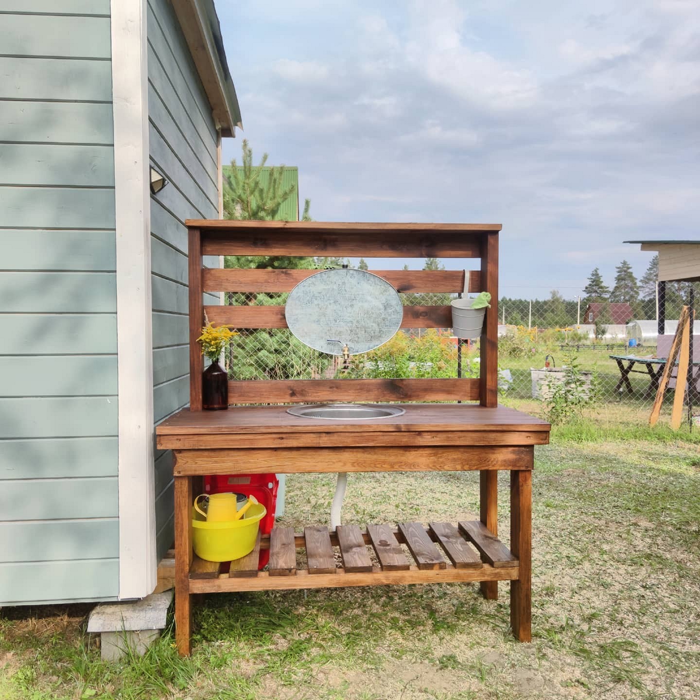

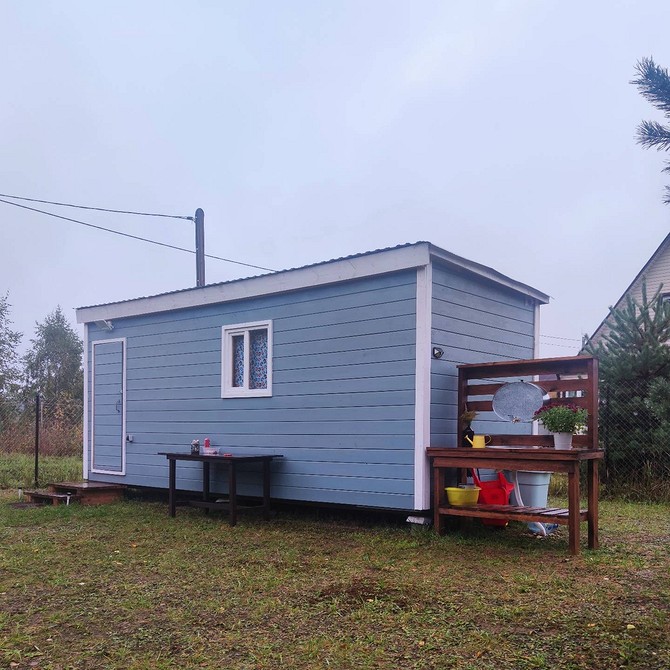

На стойке

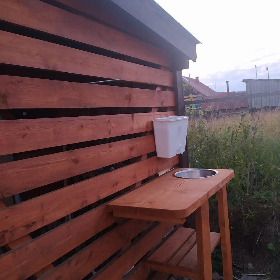

По сути это максимально упрощенная вариация умывальника с тумбой. Вместо нее в этом случае используют опору-стойку. Она может быть любой по ширине, но достаточно прочной, чтобы выдержать вес изделия. Нижнюю часть опоры вкапывают в грунт, чтобы вся система была устойчивой.
Раковина здесь необязательна, но если нужно, ее можно закрепить. Это очень простая конструкция уличного рукомойника, которую можно поставить в любом садовом уголке. В помещениях такие модели не устанавливают.

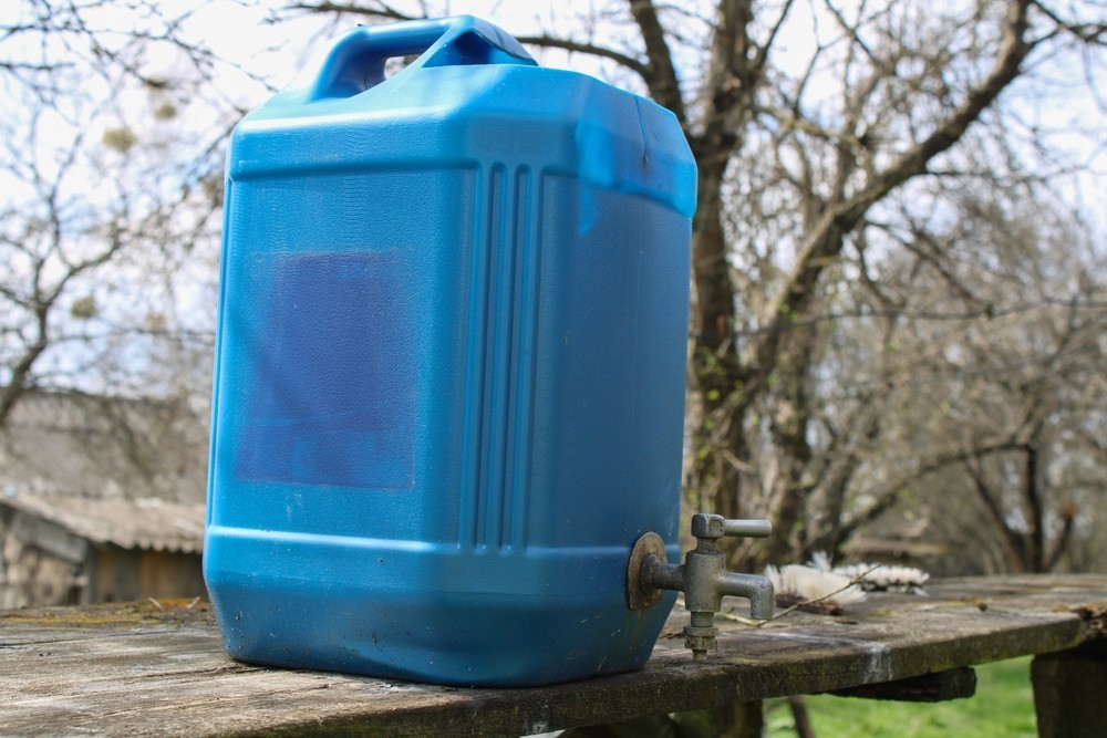

Для работы понадобится канистра. Можно взять любую: пластиковую или металлическую, например, из-под масла. Обязательно надо хорошенько отмыть емкость. Кроме этого понадобится кран, в самом простом варианте вместо него подойдет бутылка с клапаном-пробкой.
- В нижней части канистры наметьте контур отверстия. Для этого отрежьте горлышко с бутылки, приложите его и обведите.
- Аккуратно вырежьте отверстие. В пластике сделайте это острым ножом. В металле проще высверлить отверстия по окружности, потом их соединить. Края отверстия зачистите.
- Смажьте края горлышка холодной сваркой, вставьте его в отверстие. Дайте составу отвердеть.
- Накрутите на горлышко пробку с клапаном.
Кран из пластика вставляется аналогично. Металлический с резьбовым соединением вкручивается в стенку. Важный момент. При сборке металлического крана обязательно используйте резиновую прокладку и фум-ленту, чтобы не было протечек.

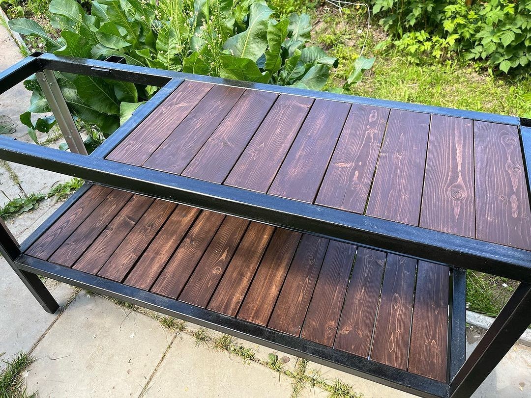

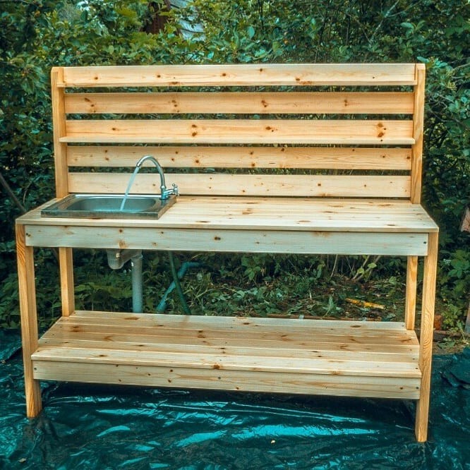

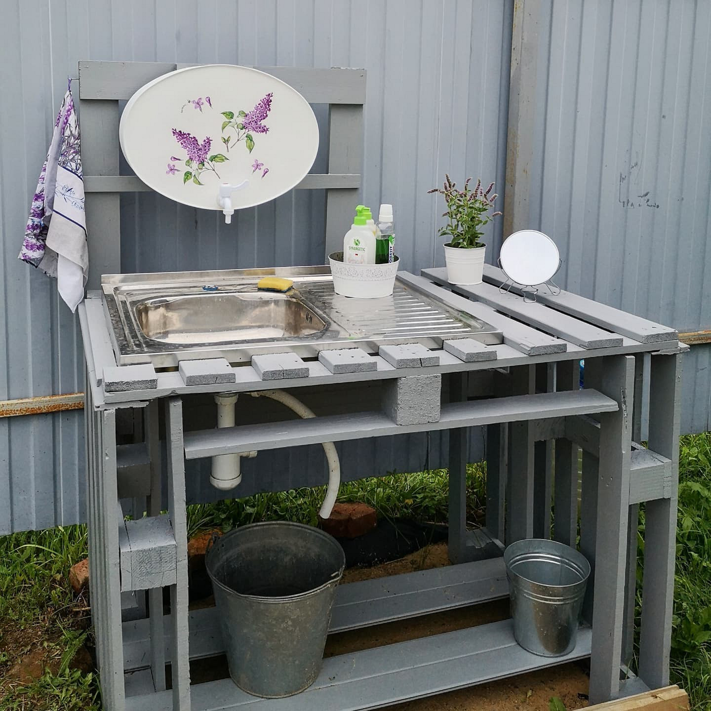

Конструкция с тумбой
Вариантов может быть множество. Такие модели иногда подключают к летнему водопроводу на даче. Тогда вместо верхнего бака ставят кран, который соединяют со шлангом.

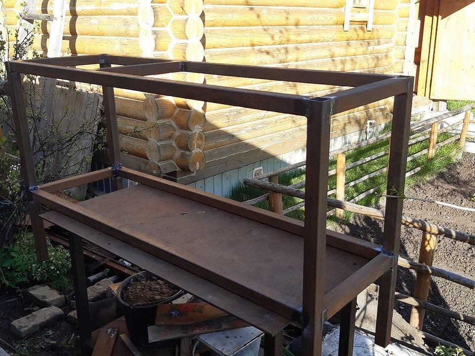

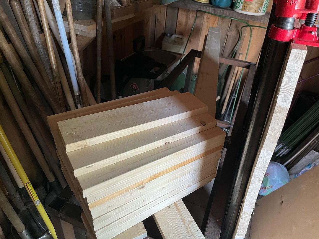

- Соберите каркас тумбы. Он может быть деревянный или металлический.
- Обшейте его дощечками. Желательно, чтобы все деревянные комплектующие заранее были обработаны антисептическим средством. Это продлит срок их службы.
- Накройте каркас столешницей. Зафиксируйте ее.
- Наметьте в столешнице отверстие под раковину. Вырежьте его.
- Установите раковину, промажьте все стыки герметиком.
- Установите и закрепите бак для воды.
Если планируется подключение к летнему водопроводу, вместо бака монтируется кран. Его устанавливают в отверстие, вырезанное в столешнице, и подключают к трубопроводу.
