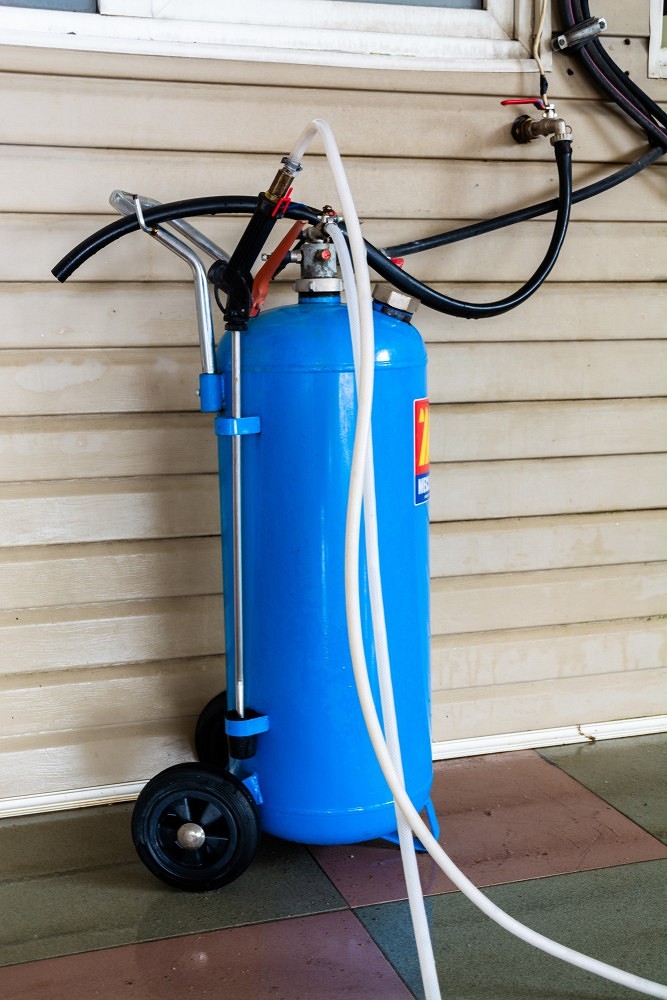

Бесконтактное мытье водяной струей недостаточно хорошо очищает покрытие. Требуется использование специальных моющих составов. Лучший вариант — равномерное распределение плотной пенки по поверхности. Она быстро и эффективно разрушает частицы грязи, не повреждая покрытие. Через некоторое время ее смывают водой. Для создания активной пены используется генератор. Схема его работы проста.
В емкость заливается рабочий раствор. Это вода с добавлением шампуня или пенообразователя. Крышка резервуара плотно закрывается. Затем к устройству подключается компрессор, подающий в него воздух. Так внутри бака создается нужное давление. Теперь генератор готов к работе. К резервуару посредством гибкого шланга присоединяется пистолет, который подает пенную смесь.
На нем есть кнопка активации. После ее нажатия моющий раствор выталкивается из бака. Он проходит через жиклер. Это устройство, где происходит первое пенообразование. Частично вспененная жидкость подается дальше по шлангу к пенообразующей таблетке. При ее прохождении образуется плотная мелкодисперсная пенка, которая наносится на поверхность. В некоторых моделях предусмотрена возможность регулировки фронта распыления, напора и т.п. Так работает промышленное оборудование, аналогично ему устроены самоделки.

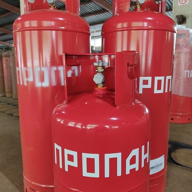

Самый надежный и непростой в изготовлении агрегат. Для работы понадобится пустой стандартный газовый баллон.

  1. Вентиль ставим в положение «открыто». Стравливаем газовую смесь, которая находится в резервуаре. После этого начинаем отпиливать вентиль. Распил периодически поливаем водой.
  2. В получившееся отверстие заливаем воду, затем сливаем. Это необходимо, потому что внутри может скопиться газолин, жидкая легко воспламеняемая фракция. Если его не удалить, при работе с электроинструментом от искры может произойти возгорание.

  5. Болгаркой аккуратно срезаем опорный элемент на дне резервуара. По центру сверлим отверстие под патрубок. Ввариваем его на место, устанавливаем на него шаровый кран. Он даст возможность при необходимости полностью слить остатки моющего раствора. Для удобства передвижения оборудования закрепляем на дне две стойки, на них ось с колесами. Можно дополнительно приварить ручку на корпус.
  6. На центральный патрубок накручиваем кран. На трубку подачи воздуха навинчиваем тройник с быстросъемными коннекторами и краном, к другой трубке присоединяем тройник с обратным клапаном и краном. Собираем вспенивающую таблетку. Можно использовать подходящую по размеру деталь-расходник от промышленных моделей. Но проще сделать самостоятельно. Берем металлическую губку для посуды, разворачиваем ее. Отрезаем кусок сетки, плотно вставляем ее в сгон крана. Закручиваем сгон с сеткой внутри на тройник с клапаном.
  7. Берем гибкий шланг, подключаем его к обоим тройникам. К краю шланга крепим штуцер, через который будет выходить пена. Если есть необходимость контролировать давление, устанавливаем манометр. Для этого устанавливаем еще один патрубок, накручиваем на него измерительный прибор.
Собранный своими руками пеногенератор высокого давления для мойки готов. Осталось проверить работоспособность самоделки. В центральную горловину заливается рабочий раствор, подключается компрессор. Проводится пробный запуск устройства.
