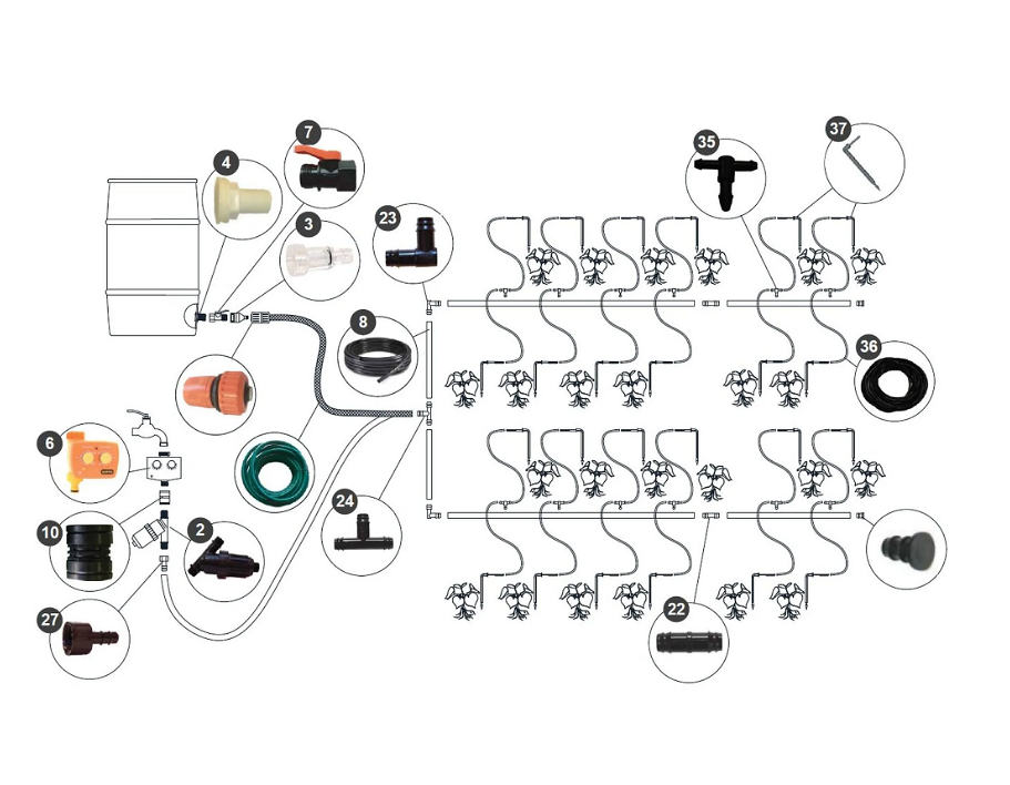

Основу системы составляют специальные шланги с отверстиями (капельницами), через которые вода капельным путем поступает к корням растений. Шланги соединяются друг с другом и прокладываются по всему участку. Систему можно подключить к центральному водоснабжению или к большой емкости с водой. Чтобы запустить процесс полива, достаточно просто включить воду.

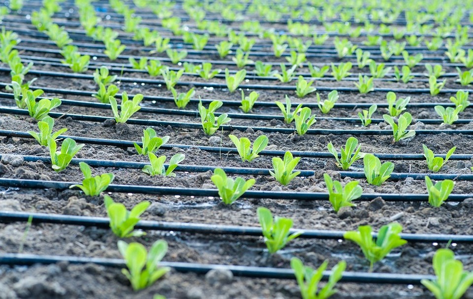

Капельницы (или эмиттеры) в лентах устроены по принципу лабиринта. Вода движется по внутренним ходам равномерно, и в результате получается необходимое количество влаги и правильное давление. На рынке представлен и другой тип лент — в них вода поступает к грядкам через специальные щели, но такая система менее надежна и не так сбалансирована, как эмиттерная.
При выборе шага капельницы нужно учитывать характер грунта. Не забывайте, что песчаная почва гораздо быстрее впитывает влагу, чем, например, суглинок и чернозем, поэтому шаг можно сократить. Для более плотного грунта шаг стоит увеличить.

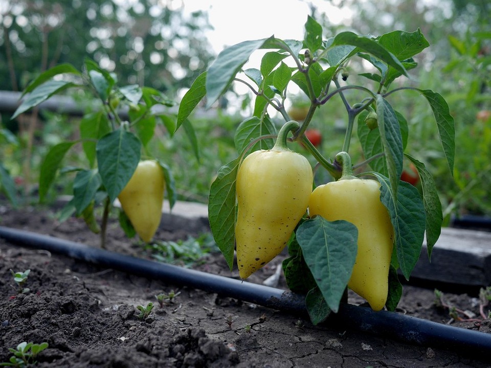

Особенность капельного полива заключается в том, что увлажнение почвы происходит не поверхностно, а достаточно глубоко — на 20 см. Ошибки в расчетах могут привести к тому, что при поливе корни будут систематически недополучать влагу. Чтобы контролировать уровень влажности грунта, используйте специальный измеритель, который можно приобрести в строительном магазине вместе с аксессуарами для системы капельного полива.
От магистральных труб по грядкам раскладываются полоски капельной ленты. Центральная магистраль (односторонняя или двусторонняя) устанавливается перпендикулярно грядкам, а ленты укладываются вдоль (по длинной стороне) — такое расположение позволяет избежать скопления воды в пространстве между посадками.
Одна капельная лента увлажняет участок шириной около 20 см. Количество лент зависит от типа грядок — если растения посажены близко друг к другу, то нужно больше лент. Например, на широкие грядки с посадками в несколько рядов лучше положить по три ленты.
Чтобы рассчитать метраж, умножьте количество грядок на число лент на каждой из них, а полученное значение — на длину грядки. Например, чтобы покрыть 10 грядок длиной 10 метров понадобится 300 метров ленты, если укладывать по три штуки на каждую грядку.
