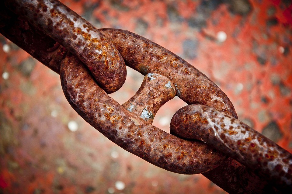

Ржавые пятна на поверхности свидетельствуют о начале коррозии. Этот процесс запускается, когда железо и его сплавы в присутствии влаги вступают в контакт с кислородом. Проходит реакция окисления, результатом которой становится смесь из метагидрооксида и оксида железа. Она представляет собой рыхлую массу рыжего, бурого или желтоватого оттенка. Именно это и есть ржавчина. Надо знать, что начавшись, коррозия будет продолжаться до полного окисления железа. Таким образом, для сохранения изделия процесс надо остановить.
Ржавчина бывает двух видов. Поверхностная выступает точками, похожими на сыпь. Она поверхностная, не проникает в структуру материала, поэтому от нее легко избавиться. Глубокое поражение характеризуется проникновением в структуру металла, в результате чего он окрашивается в буро-коричневый или рыжий цвет. Удалить такую коррозию сложно, в бытовых условиях — практически невозможно. Если процесс зашел очень далеко, это невозможно сделать и на профессиональном оборудовании.

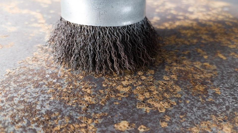

Щетка для металла
Это щетка с густой жесткой металлической щетиной. Модели для ручной обработки оснащают рукояткой из пластика или дерева. Есть щетки-насадки, которые надевают на электрический инструмент: например, дрель или УШМ. Такие изделия называются кордщетки. В любом случае жесткими щетками зачищают ржавые пятна на поверхности. Вручную это долго и трудоемко, с помощью электроинструмента намного быстрее и легче.

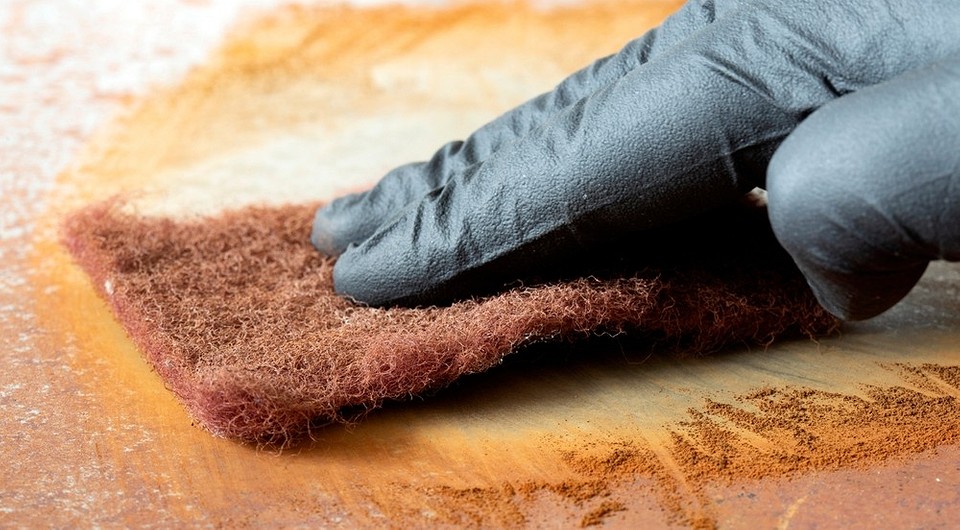

Наждачная бумага
Абразив с разной степенью жесткости. Чтобы снять рыхлую ржавую массу, выбирают наждачку 240 зернистости. После того, как разрушенный коррозией слой снят, основу зачищают 360 наждачкой и окончательно полируют 520. Обработку наждачной шкуркой можно проводить вручную или с помощью электроинструмента. Второй вариант проще и быстрее.

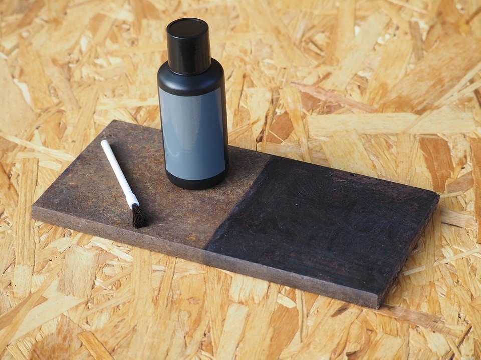

- Нейтрализаторы ржавчины. Профессиональные средства на основе водных композиций ортофосфорной или соляной кислоты. При нанесении нейтрализатора окислы железа переходят в нейтральное состояние, после чего легко счищаются с поверхности. После обработки нейтрализатором металл нужно обработать от коррозии: покрасить, зашпаклевать и т.п.
- Преобразователи ржавчины. Средство удаляет очаги коррозии и защищает от их последующего появления. В составе препарата соли цинка и фосфорная кислота. После нанесения средства оно активирует химическую реакцию, в результате которой окислы железа распадаются, а затем связываются солями цинка. Получается пленка, защищающая металл от коррозии. Преобразователи используют как полноценную обработку или в качестве подготовки перед окрашиванием.
- Бытовая химия, предназначенная для очистки ржавых пятен. Это препараты на основе разных кислот, работающие как очистители, нейтрализаторы или преобразователи ржавчины. По возможности для чистки лучше выбирать именно такие средства. Они содержат точно рассчитанную дозу кислоты, поэтому при использовании по инструкции полностью безопасны для поверхностей и для пользователя.

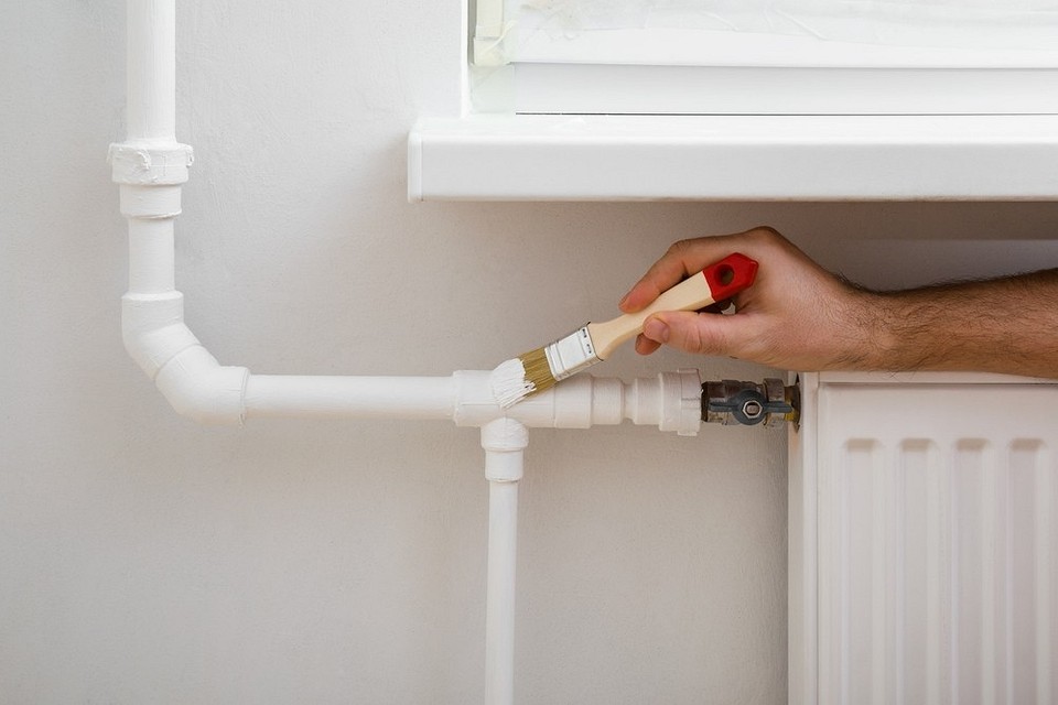

- Минимизируйте контакт металла, даже если он окрашен, с водой. Иначе влага через микротрещины постепенно влага проникнет под слой ЛКМ и начнется коррозия.
- Не оставляйте металл без защиты. Обязательно защищайте от коррозии металлические трубы и другие предметы. Сделать это можно с помощью смазки WD-40, лака, краски, т.п.
