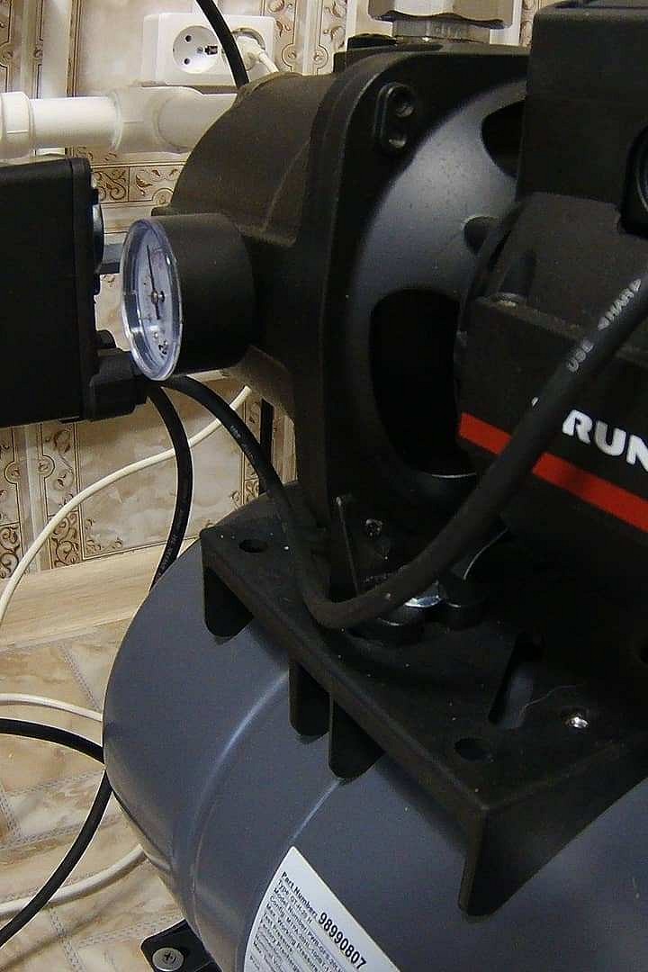

Стационарные устройства для водоснабжения
Система включает в себя следующие элементы.
- Демпферный бак — его еще называют гидроаккумулятором. Он накапливает объем жидкости, необходимый для ее бесперебойной подачи к сантехнике, и использует ее при перепадах давления.
- Насос — его, как правило, монтируют возле бака. В колодец погружают шланг или трубу с всасывающим клапаном.
- Реле давления с функцией защитного отключения. Оно отключает энергию, когда давление падает ниже установленного уровня.
- Обратный клапан, перекрывающий канал, когда жидкость течет в обратном направлении.
- Стабилизатор напряжения — он нужен на участках, где подача электричества нестабильна. Стабилизатор защищает от поломок, возникающих при скачках напряжения. При коротком замыкании электрический двигатель может перегореть.
- Фильтры — если в воде содержатся примеси, снижающие ее качество, лучше установить несколько ступеней очистки.
Станцию можно расположить в подвале здания или подсобке на первом этаже. Ее следует подключить к розетке с УЗО. Такие розетки используют во влажных помещениях. Они отключают ток при коротком замыкании.
Если станция находится за пределами дома, ее не следует размещать на открытом воздухе. Она должна быть защищена крышей и стенами. Оборудование в этом случае подсоединяют к электрощитку трехжильным медным кабелем, проложенным под землей в гофро-трубке. Сечение — от 1,5 м. Трубку прокладывают ниже уровня промерзания, обернув геотекстилем. В подвижных грунтах канаву засыпают щебнем и песком.
Станцию можно собрать по частям или купить в готовом виде. Фабричные модели отличаются по разным параметрам.
Параметры фабричных станций
- Размеры гидроаккумулятора. Его объем составляет в среднем 60-80 л.
- Объем перекачиваемой жидкости — 1 500-4 000 л/час.
- Мощность — 250-1 400 Вт.
- Энергопотребление — как правило, хватает обычной розетки. Следует учесть, что в поселке напряжение может отличаться от городского.
- Глубина погружения насоса — до 50 м.
Важно обратить внимание на уровень шума, особенно при установке в жилом доме.

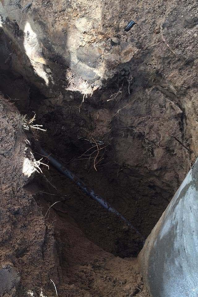

Подготовка шахты
Перед тем как сделать водопровод на даче из колодца, необходимо привести его в порядок. Насос должен хорошо держаться на прочном надежном основании. Протечки из верхних слоев почвы следует устранить — они заметно снижают качество воды. Снаружи стенки необходимо защитить от промерзания.
Как правило, конструкция представляет собой бетонные кольца, скрепленные между собой. Кольца раскапывают и проводят их осмотр. Траншея должна вмещать человека. Ее роют только с одной стороны — вторую удерживает грунт.
Начинают с герметизации швов. Их расчищают, трещины расшивают, грунтуют и заделывают раствором. После его схватывания поверхность покрывают рубероидом и обмазывают битумными мастиками. Внутреннюю сторону обмазывают жидким стеклом.
После гидроизоляции приступают к утеплению геотекстилем. Чтобы создать более эффективную изоляцию, применяют минераловатные плиты, закрытые с обеих сторон полиэтиленом.
На завершающем этапе траншею засыпают песком. Сверху укладывают утрамбованный слой глины.
На дно устанавливают специальный донный фильтр, улучшающий качество воды. Его крепят по периметру на саморезы и засыпают небольшим слоем щебня.

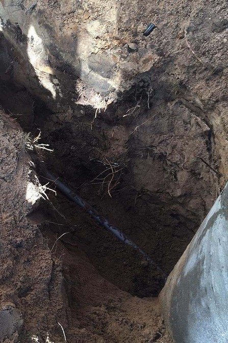

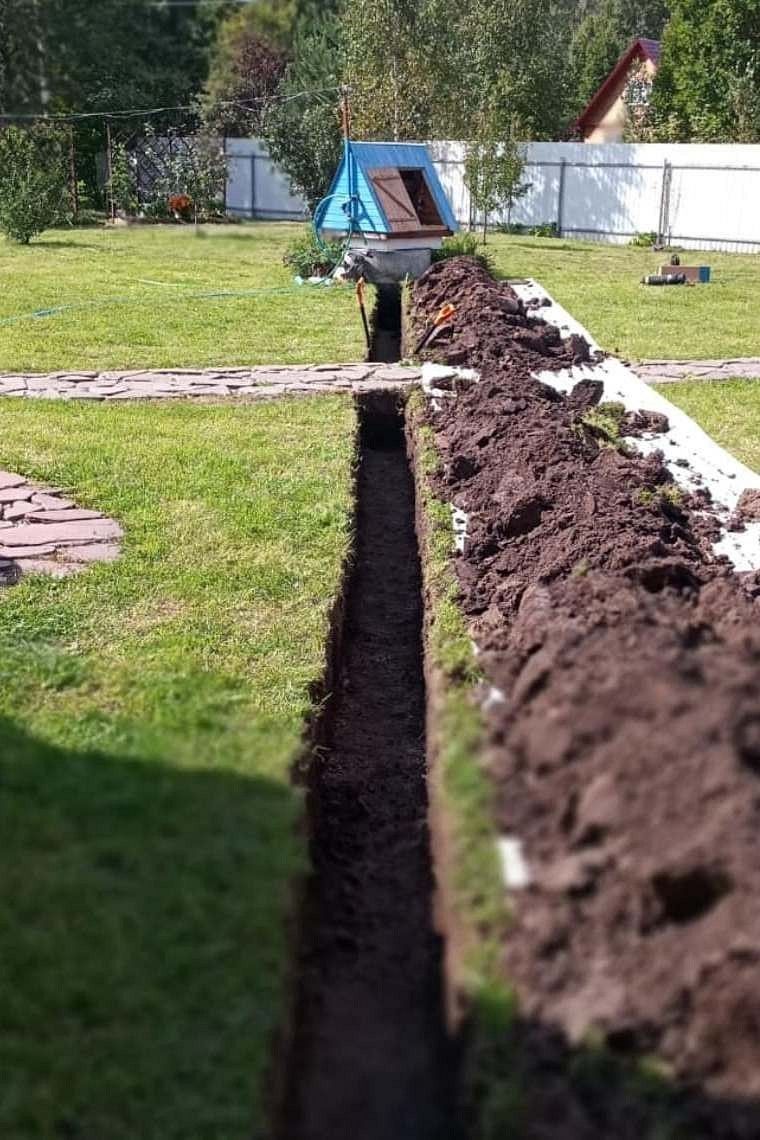

Прокладка внешних труб
Наружную арматуру прокладывают ниже уровня промерзания грунта, добавляя еще полметра. В эти полметра входит сечение арматуры и песчаное основание, на которое ее укладывают. Для создания канала подходят полипропиленовые и полиэтиленовые трубы. Они не боятся коррозии и хорошо выдерживают механические нагрузки. Модель должна быть рассчитана для наружного использования.
Сечение зависит от протяженности канала. При длине около 30 м оно составляет 32 мм. Для более длинных каналов берут сечение 38 мм.
Арматуру укладывают на слой песка толщиной 20 см. Угол наклона составляет от 1 градуса. Сток направляют к колодцу.

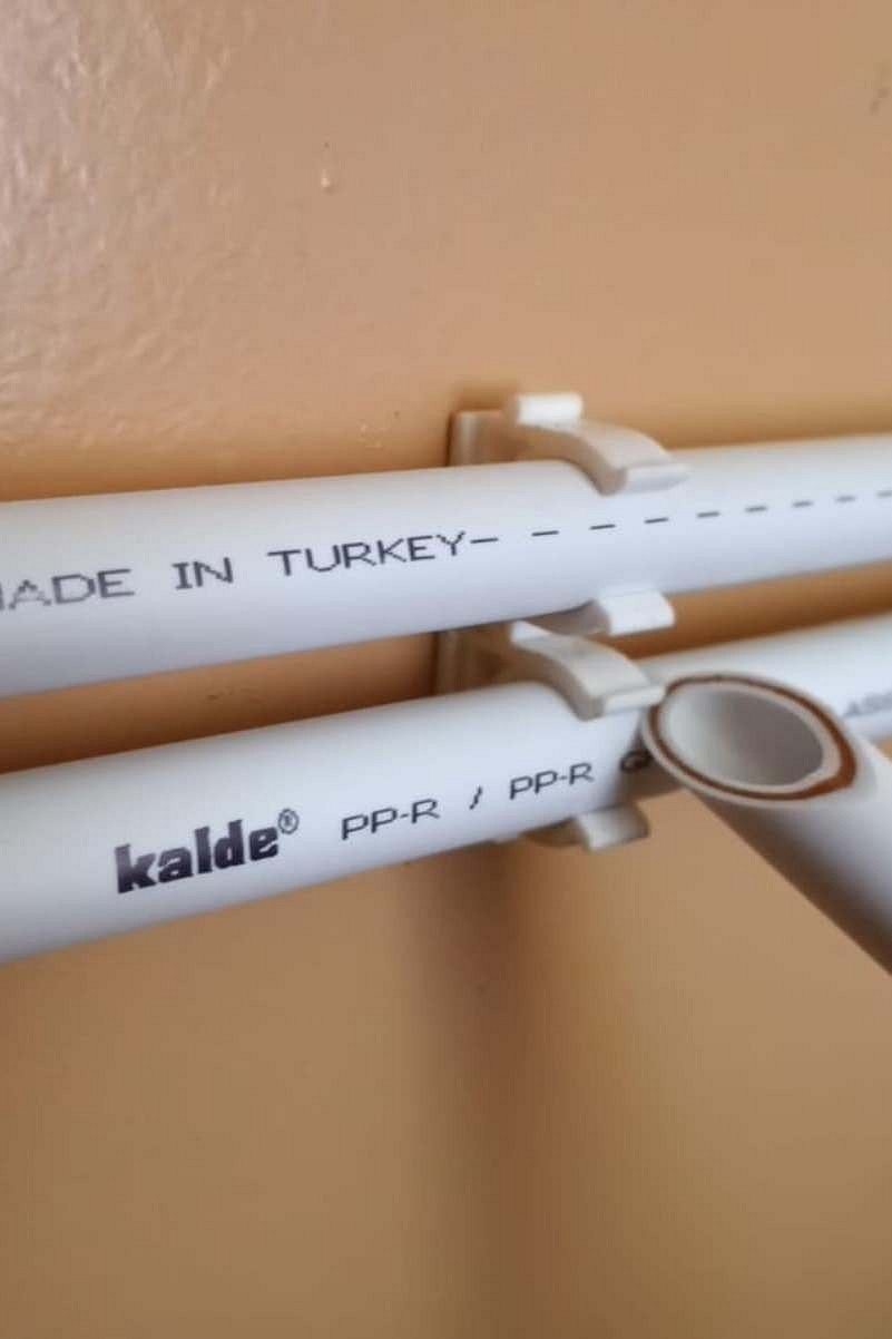

Стыковка проводится с помощью сварочного аппарата. Чтобы получить разборное соединение, применяют фитинги с резьбой. Утеплителем служит минеральная вата, закрытая непроницаемой пленкой, и геотекстиль. Перед засыпкой траншеи делают пробный пуск, наблюдая, нет ли протечек. Сначала дают небольшое давление, затем постепенно его поднимают. Испытание длится 1-2 часа. Если оно прошло успешно, сверху насыпают песчаный слой 20 см и закапывают траншею.
В северных регионах уровень промерзания находится очень глубоко. В этом случае арматуру укладывают на глубину около метра и подогревают специальным кабелем в зимний период.

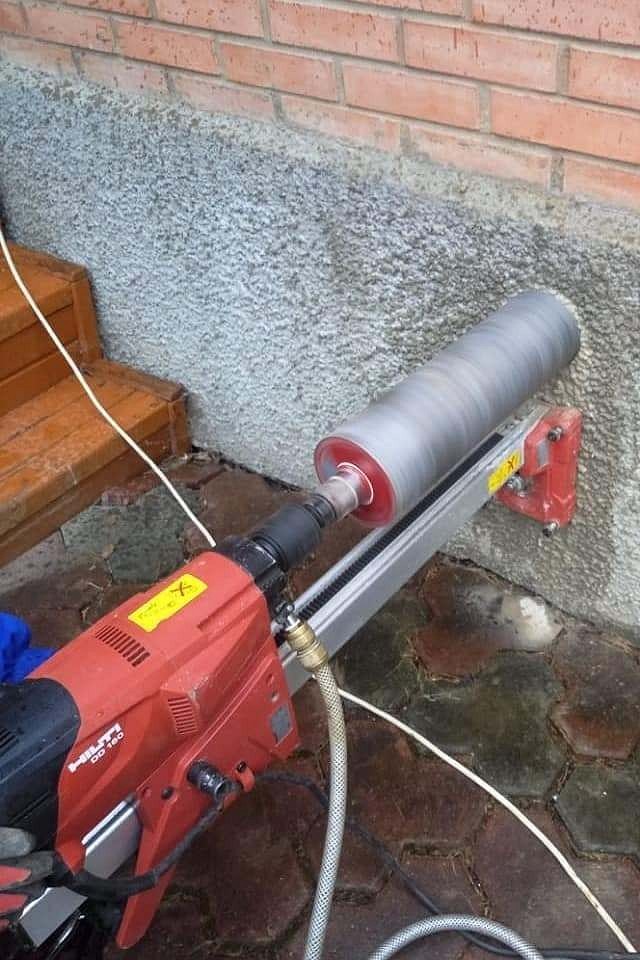

Внешний канал входит в отверстие, проделанное в фундаменте. Отверстие делают больше сечения трубы в два раза с учетом температурно-влажностных деформаций материалов. Оно должно иметь защитную гидро- и теплоизоляционную оболочку, необходимую для того, чтобы влажность и температура от стен не передавались трубе.

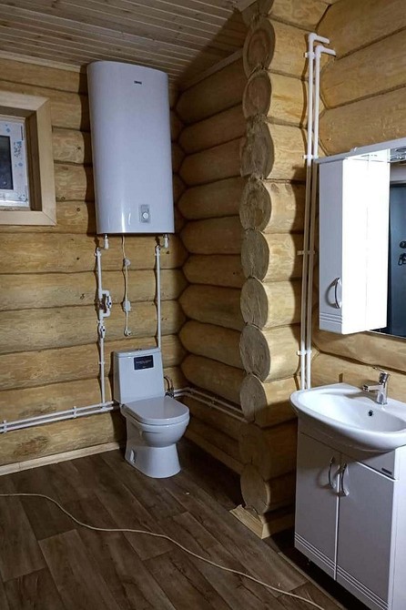

Внутри дома в подвале арматура подключается и гидроаккумулятору либо идет наверх, если применяется погружной насос. Если давления, чтобы поднять столб жидкости, не хватает, монтируют дополнительное оборудование.
Способы подключения сантехники:
- Последовательное включение приборов в один канал, поднимающийся в жилую зону. Такой способ позволяет сэкономить внутреннее пространство, но он не может обеспечить объем воды, необходимый для одновременной работы нескольких сантехнических приборов.
- Коллекторный способ — к каждой мойке и душевой кабине от станции протянута отдельная арматура.

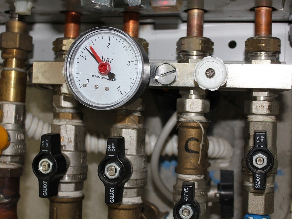

- Поддерживание расчетного давления. Оно составляет в среднем 2,5- 4 атмосферы.
