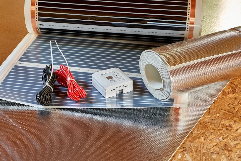

— Кабель
— Термомат
— ИК-пленка

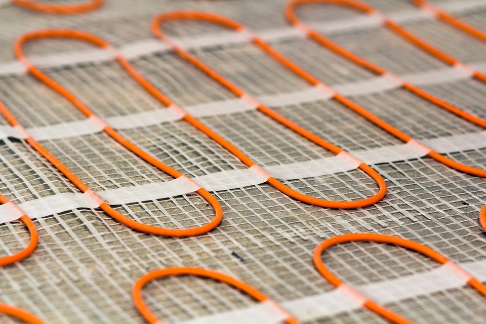

Маты
Представляют собой проводники-нагреватели, уложенные на сетчатую основу. Это значительно облегчает их монтаж, который проводится без предварительных расчетов шага и способа укладки. Кладут маты в спецклей или под наливную смесь. Они равномерно и быстро прогревают пол, легко поддаются регулировкам, не дают лишнюю нагрузку на перекрытия. К значимым минусам относят более высокую, чем у кабелей, цену.

Тонкая пленка, на которой располагаются полоски из карбонового материала. При подаче электроэнергии они испускают ИК-волны. Может монтироваться «сухим» способом, но при монтаже под облицовку чаще кладется под гипсокартон или наливной пол. Равномерно греется, легко регулируется, быстрый и не сложный монтаж. Работает долго и беспроблемно. Недостатком можно считать необходимость тщательной подготовки основания к монтажу.

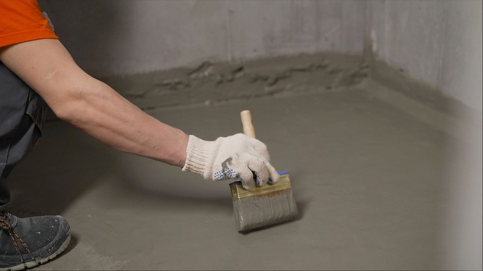

 - Гидроизоляция основы. Ее обрабатывают специальными препаратами, например, составами на основе битума или жидким стеклом. Особенно важно это для санузлов и ванных. Это помещения с повышенной влажностью, нельзя, чтобы влага просачивалась в бетон.

В рекомендациях, как сделать теплый электрический пол под плитку, напоминают, что перед монтажом стоит проверить сопротивление кабелей. Оно не должно отличаться от того, что указано в техдокументации. Максимальное допустимое отклонение — 10%. Если все в порядке, приступают к раскладке. Кабель, полосы матов или пленки раскладывают на основании. При укладке ориентируются на составленную ранее схему.
Сложнее всего уложить кабель. Его раскладывают витками на одинаковом расстоянии один от другого. Смещение недопустимо, иначе подогрев будет неравномерным. Элементы крепят к основе специальными хомутиками из пластмассы или монтажной лентой. Маты и пленку уложить намного проще. Их раскладывают полосами, при необходимости фрагменты подключают в общую схему. Фиксировать полоски на основе нет особой необходимости, но при желании это можно сделать.
