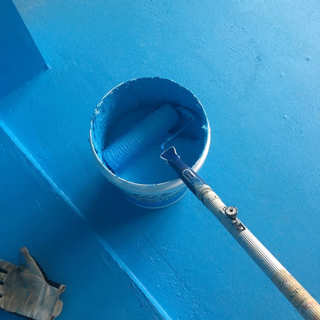

Обмазочные смеси
Сухие составы, мастики, пасты на основе песка, цемента, битума, каучука или полимеров. Порошки разводят чистой водой комнатной температуры или полимерной эмульсией. Обычно их срок годности больше, чем у готовых смесей. Они быстрее затвердевают и работа с ними будет продвигаться быстрее. Обмазочные составы наносят кистью, шпателем или валиком, в зависимости от их консистенции.
Толщина слоя жидких смесей — примерно 1 мм. Для надежности нужно сделать три таких слоя. Мастики и пасты — более плотный материал. Они ложатся мазками толщиной минимум 3 мм, что дает возможность ускорить ремонт. Различные акриловые, битумные и цементные обмазки с одинаковым результатом можно использовать на стенах, полу, потолке.

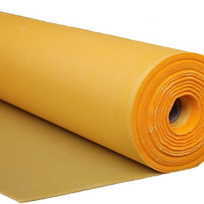

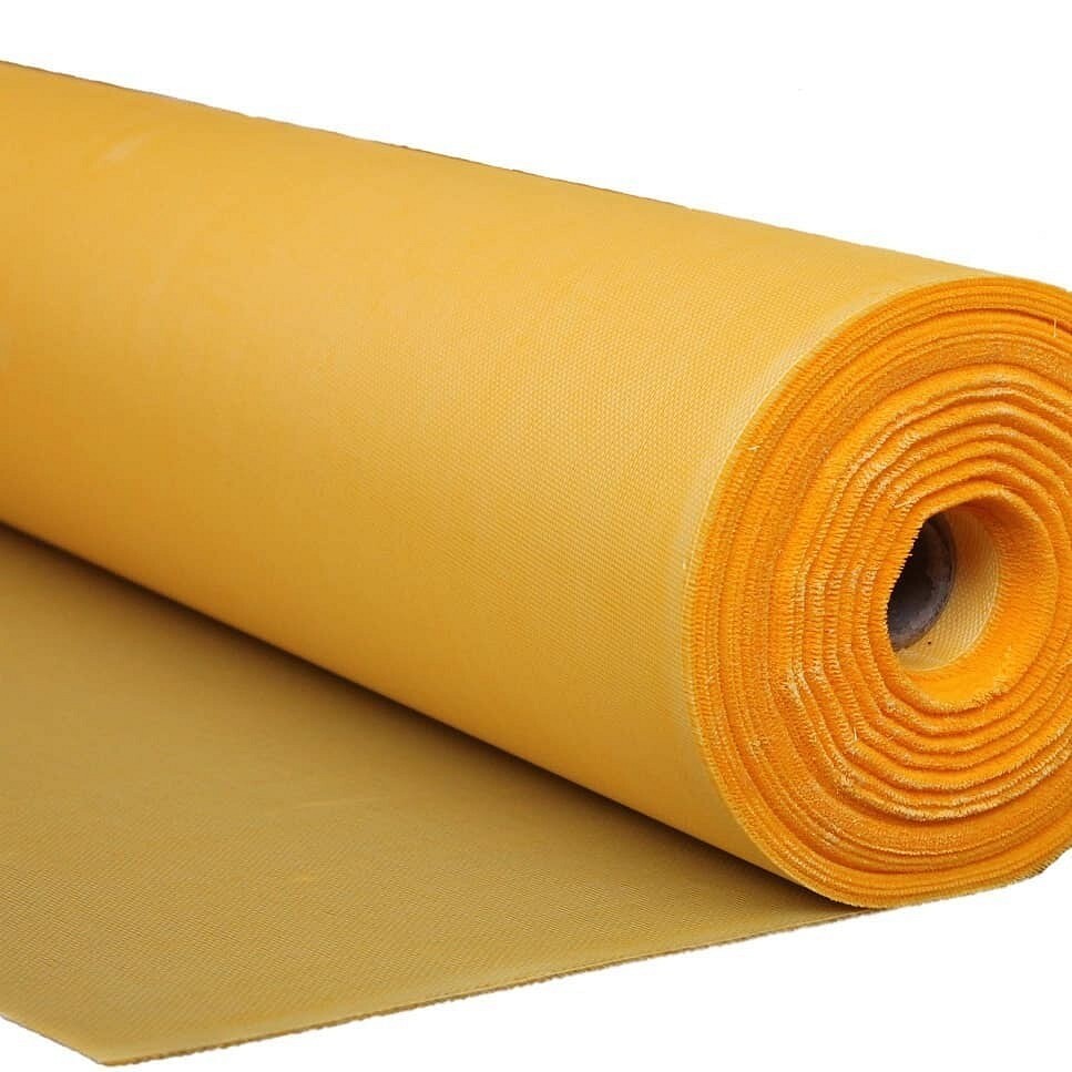

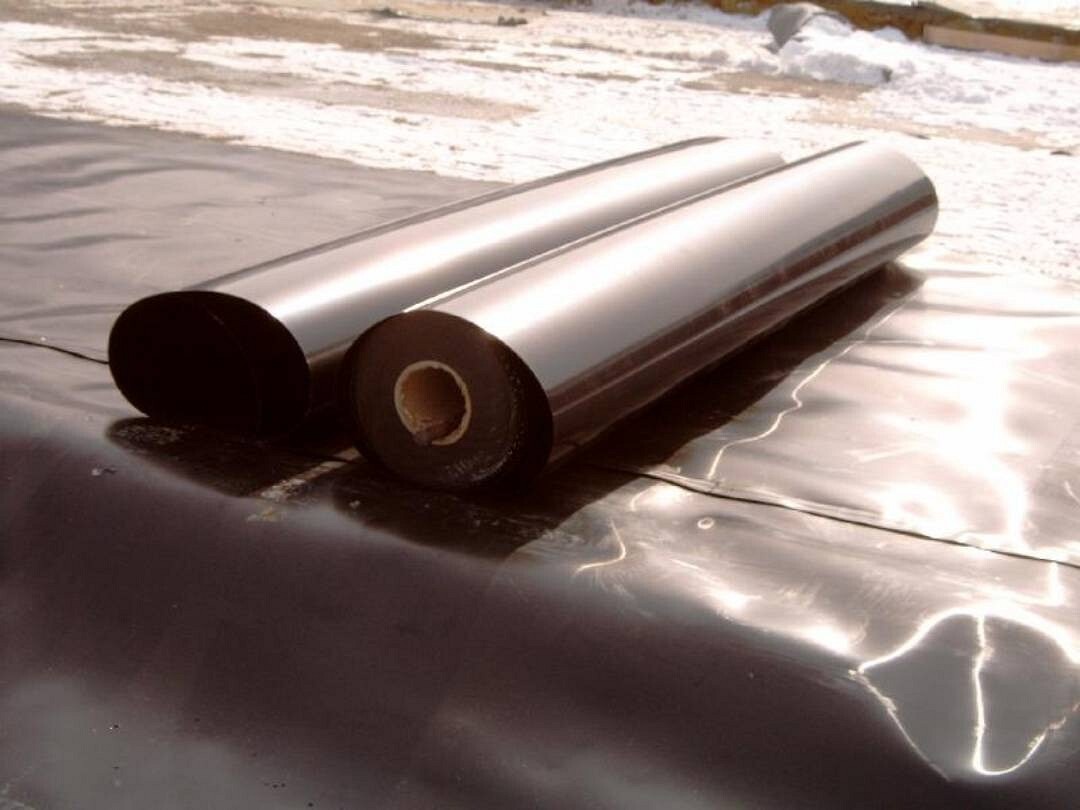

Оклеечные (рулонные) материалы
Обычно применяются для гидроизоляции пола. Крепить покрытие на потолок и стены проблематично, к тому же потребуется специфическая подготовка этих поверхностей. Основой таких полотен может быть стеклоткань, битум, полимеры. Они легко расстилаются и принимают нужную форму. Их можно монтировать тремя способами.
Способы монтажа
- Саморезами. Такое крепление используют реже всего, так как оно трудоемкое и ненадежное. На утепленную, просверленную основу укладывают покрытие, а затем закрепляют его.
- Наплавлением. Газовой горелкой или строительным феном плавят нижнюю часть полотна, а затем равномерно распределяют его по бетонной плите. Минус способа в том, что нагретый материал легко рвется или разжижается слишком сильно. К тому же обратная сторона может становиться токсичной при нагревании — после ремонта запах чувствуется несколько дней.
- Приклеиванием. У современных покрытий часто встречается клейкая обратная сторона. Если ее нет — используют клей или мастику.
Удобнее всего работать третьим способом, хотя это и может быть сложно без соответствующих навыков. Ткань крепко фиксируется на полу, не рвется. В целом оклейка — хороший способ влагозащиты для душевой.

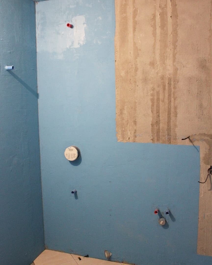

Гидроизоляция стен в ванной комнате
Обычно ее делают только на отдельных, самых опасных участках: в углах, у раковины, труб, ванны, душевой кабины, рядом с другим сантехническим оборудованием. Обычно для этого используют обмазочные составы на полимерной и цементной основе. Битум не подходит, так как слишком текучий, быстро отслаивается. Конечно, при желании вы можете монтировать на стены водоотталкивающее полотно. В этом случае придется снять с них всю отделку и по возможности сантехнику, чтобы наклеить покрытие равномерно.

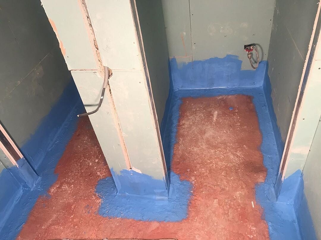

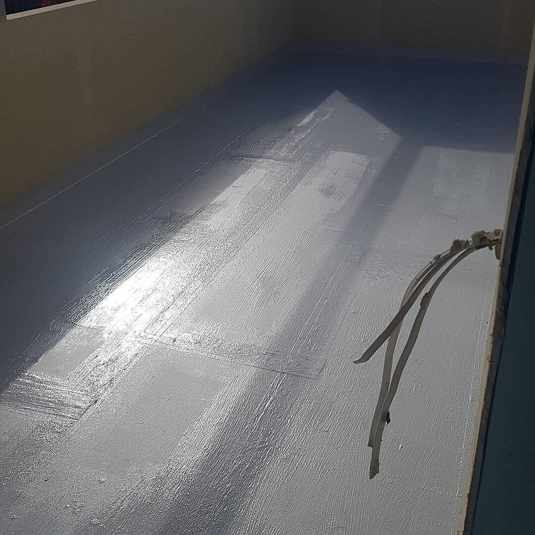

Пол покрывают смесью полностью — с захлестом не менее десяти сантиметров на стыках со стенами. Если он состоит из нескольких плит — стыки между ними заклеивают водоотталкивающей лентой и также замазывают мастикой. Или же вырезают стеклоткань нужного размера и накладывают отрезки друг на друга с нахлестом.

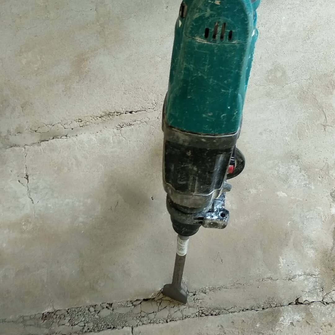

- Демонтируйте стяжку перфоратором, болгаркой или отбойным молотком. Менее шумные и пыльные способы — резка или бурение.
- Наметьте контуры мокрых зон на стенах, с которых нужно снять отделку. Рядом с раковиной — на 50 см выше смесителя. В душевой кабине, ванне — на 20 см выше того уровня, на котором будет находиться лейка во время водных процедур.

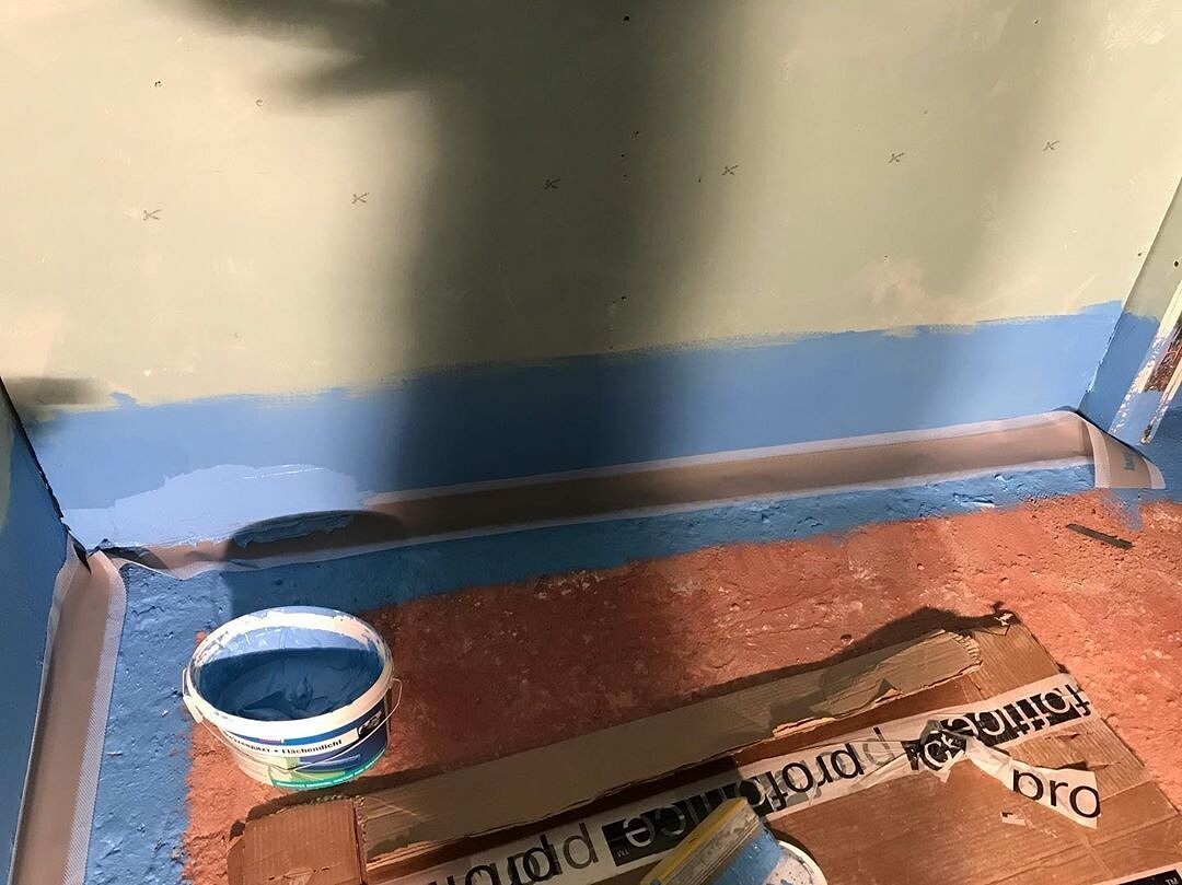

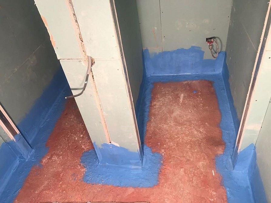

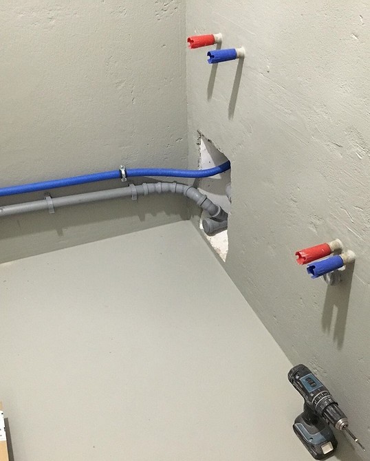

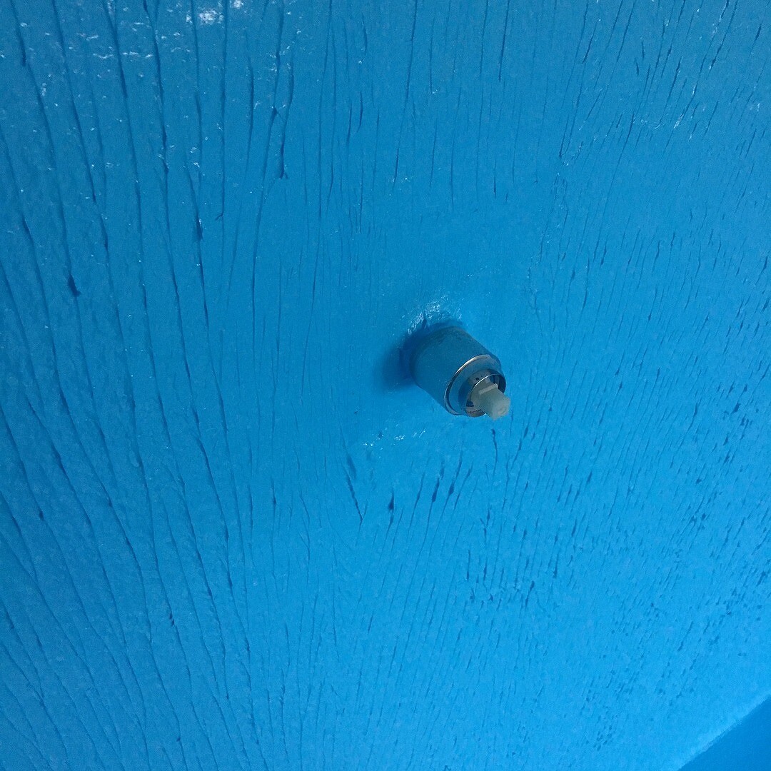

Нанесение обмазок
- Подготовьте поверхность. Она должна быть идеально чистой и слегка влажной.

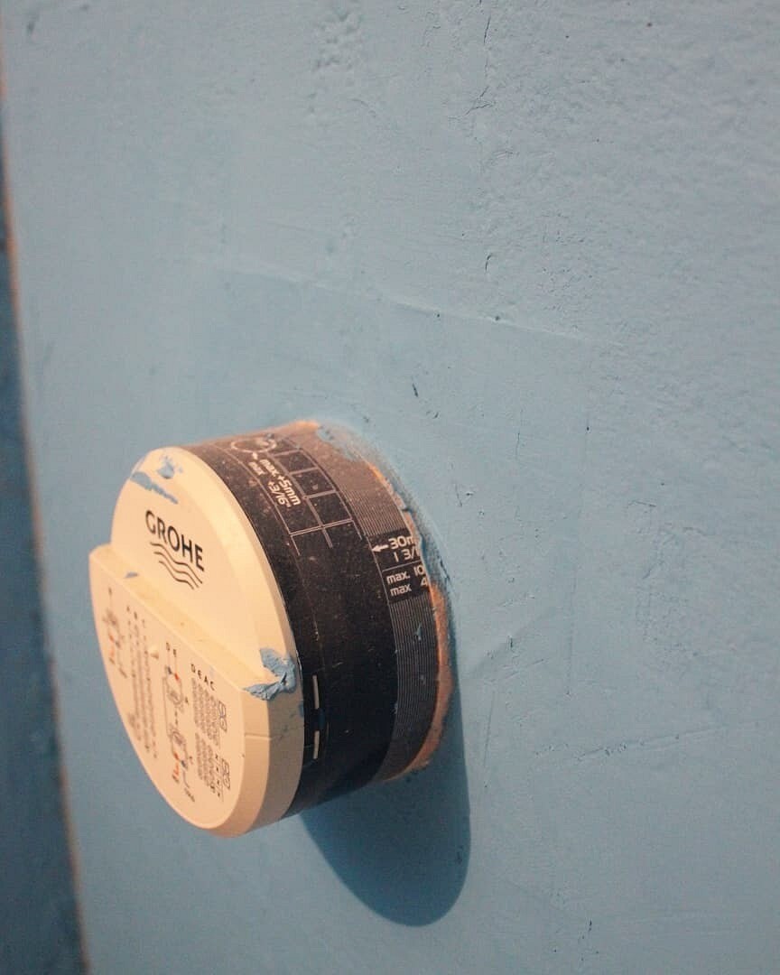

- Закройте пленкой все бытовые предметы, которые остались в помещении. А также трубы и полотенцесушитель.
- Перемешайте мастику или разведите порошок как указано в инструкции. В последнем случае помните, что раствор быстро затвердевает. Готовьте его небольшими порциями.
- Валиком, кисточкой или шпателем нанесите смесь. Аккуратно промажьте все участки рядом с трубами. Двигайтесь при этом в одном направлении.
- Дождитесь высыхания или сразу же приклейте армирующую сетку — для большей надежности.

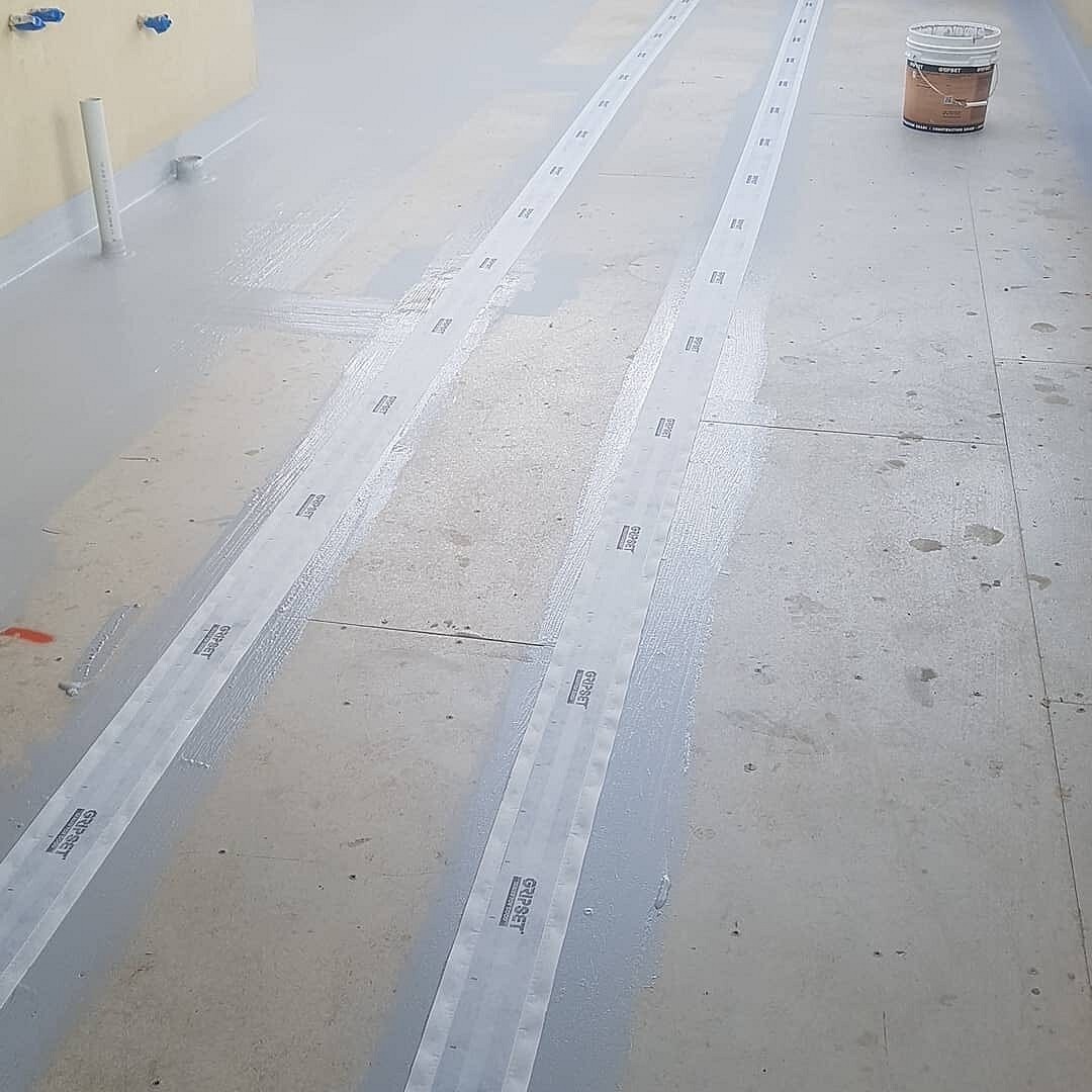

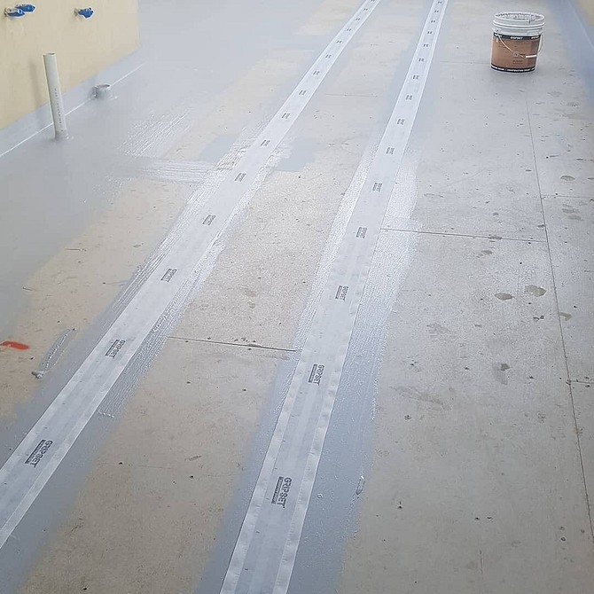

- Стыки плит заклейте широкой водостойкой лентой так, чтобы под ней не оставалось воздуха. Проведите по ней несколько раз плотно прижатым шпателем или кистью. Можно пригладить края обмазкой.

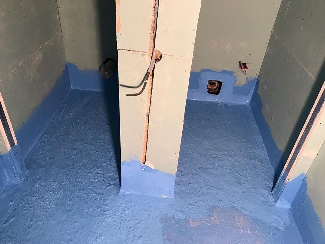

- После просушки сразу же распределите вторую часть состава — перпендикулярно первой.
- Оградите помещение от пыли и грязи — они ухудшат водозащитный эффект.
Некоторые пасты нужно периодически опрыскивать в процессе просушки, чтобы они не потрескались. Это требование указано в инструкции от производителя.

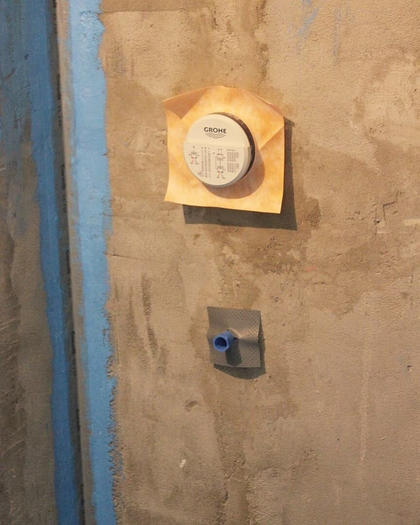

- Углы заклейте гидроизоляционной лентой, пока пропитка не успела высохнуть. Под лентой не должно быть пузырей. Прогладьте ее кисточкой или шпателем.

Посмотрите, как выглядит проклейка стыков и углов на практике.

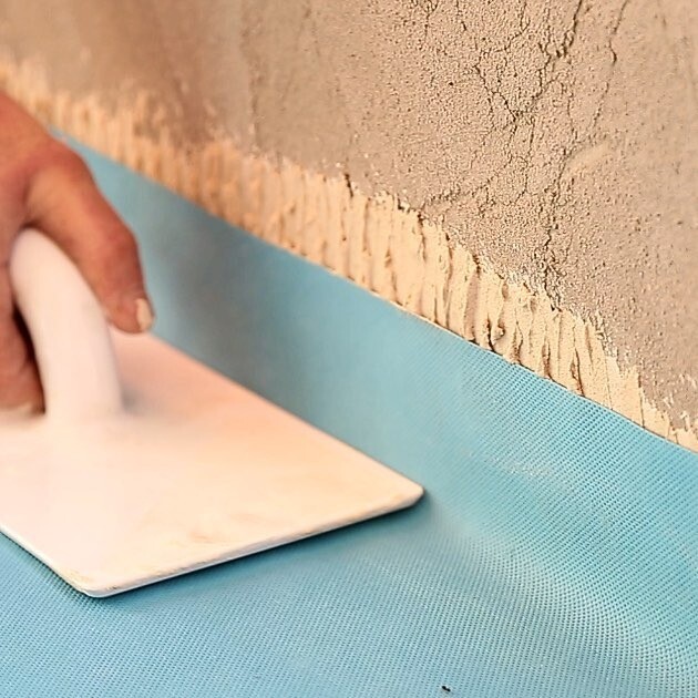

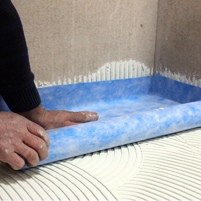

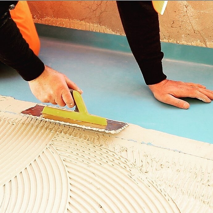

Оклейка
- Подготовьте основание. Зачистите его и хорошо просушите.
- Проверьте с помощью уровня, нет ли перепадов больше двух см. Если есть — выровняйте их.
- По возможности округлите стыки между плитами, чтобы ткань не порвалась в процессе монтажа.
- Раскроите полотно по размерам помещения с условием обязательного нахлеста на стыки не меньше 10 см. Отрезки оклейки также должны заходить друг на друга с учетом этих 10 см.
- Если на участке есть трубы — вырежьте отверстия чуть меньше их диаметра, чтобы ткань плотно облегала их.
- Раскатайте рулон и оставьте на день или на ночь, чтобы он немного распрямился.
- Край полотна поднимите на высоту припуска и начните потихоньку снимать клейкую пленку. Одновременно прижимайте рулон к поверхности. Не торопитесь, действуйте аккуратно.
- Если это не самоклейка — предварительно промажьте обратную сторону и основание клеем или мастикой.
- Следите за тем, чтобы внизу не оставалось пузырей. Их удобно расправлять роликом или большой щеткой.
- Все стыки хорошо промажьте мастикой и прокатайте роликом. Плохо тянущееся полотно можно слегка нагреть строительным феном.
- Приклейте нахлесты, сняв защитную пленку. Или нанесите под них клей, мастику. Прижмите ткань дощечкой и дождитесь склеивания.
- Промажьте обмазкой зону рядом с коммуникациями.
- Сделайте стяжку и облицовку плиткой.
