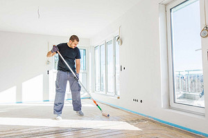

Все обнаруженные трещины, сколы и другие дефекты нужно заделать герметиком. Важно тщательно обработать швы между полом и стеной, иначе жидкость сможет просочиться между перекрытиями и залить соседей. По периметру комнаты укладывают демпферную ленту. Затем поверхность нужно очистить от пыли и пятен и прогрунтовать. Праймер наносят в два слоя, второй накладывают после высыхания первого.

Обязательно укладывают по периметру комнаты демпферную ленту. После этого тщательно очищают основание от пыли и мусора, грунтуют. Грунтовку наливают «змейкой» и распределяют по поверхности шпателем. Дают полностью высохнуть.

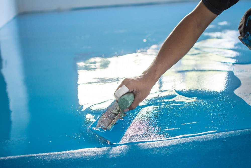

Подготовленную пасту надо залить на пол. Делают это от дальней стены, льют «змейкой». Затем зубчатым шпателем аккуратно распределяют массу по поверхности. Если заливают участками, следующая порция должна быть залита не позднее, чем через 20-30 минут. Иначе останется заметный шов. Этого можно избежать, если сразу же после разравнивания первой порции отделить ее плотной малярной лентой. Перед тем как залить следующую порцию, ленту аккуратно убирают.
После разравнивания зубчатым шпателем остаются полосы, которые исчезают через 10-12 минут. Как только это произойдет, зубчатым валиком прокатывают вся поверхность. Следы от валика держатся немного дольше — 15-17 минут. После того как они исчезнут, рассыпают декор, если он предусмотрен оформлением. Ждут полного отвердения мастики.
