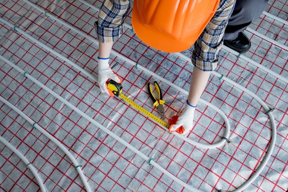

Водяной теплый пол в ванной можно поставить в коттедже (в городских квартирах это запрещено) и включить его в общую систему отопления дома. Это будет экономически оправдано и удобно (трубы менее привередливы и более долговечны, чем элементы электрических конструкций).
Однако такой пол не монтируют над жилыми помещениями, а значит, на втором этаже частного дома и выше в большинстве случаев установить его не получится. Зато на первом он может быть не дополнительным, а единственным источником тепла для санузла, если пустить по нему достаточно горячую воду.

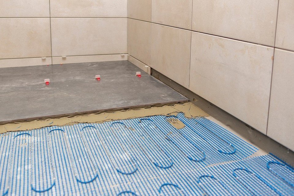

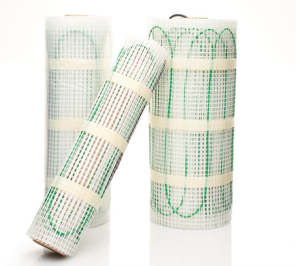

- Термомат. Это те же кабели, только уже аккуратно уложенные и закрепленные на специальной основе-сетке, которую раскладывают на полу и заливают плиточным клеем. Этот способ отнимает минимум времени и может выполняться человеком, не имеющим строительных навыков. Кроме того, такой подход не требует толстого слоя стяжки и экономит пространство (пол приподнимется ненамного). Но есть и недостаток: изменить расстояние между витками кабеля невозможно, а значит, нельзя и увеличить или уменьшить мощность.

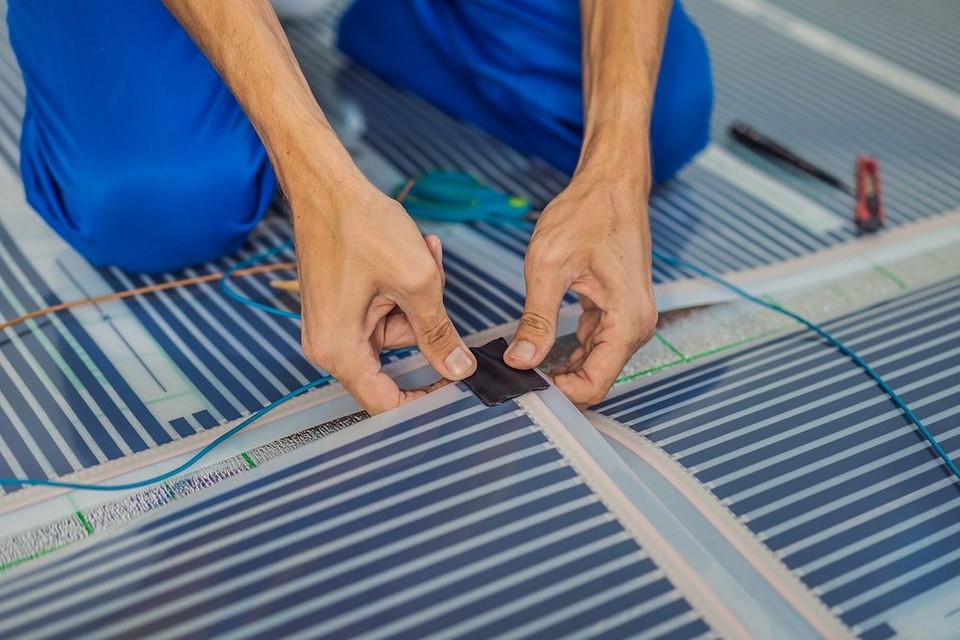

- ИК-пленка. Здесь вместо металлических жил используется специальное токопроводящее покрытие (углеродное либо медно-алюминиевое). Оно нанесено на основу частыми полосами и обеспечивает равномерный нагрев. Однако далеко не всегда можно уложить такой электрический теплый пол в ванной под плитку, так как многие его разновидности греют слишком слабо и подходят только для монтажа под ламинат, паркет или ковролин. Чаще всего такие системы укладывают там, где важно сэкономить каждый сантиметр высоты, так как они практически не занимают места и не требуют высокой стяжки.

- Пол заливают цементно-песочной стяжкой на высоту 3-4 см. Для ее полного высыхания понадобится не меньше 28 дней, после чего можно укладывать финишное покрытие.

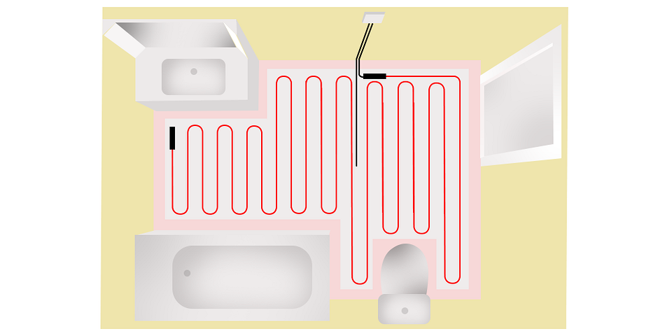

Но есть и неудобный момент: чтобы избежать размещения такого электрического теплого пола под ванной, зачастую приходится разрезать его (только по сетке, ни в коем случае не задевая сам кабель!). Сделать это можно по следующим схемам.

Сложность организации водяных систем обогрева требует опыта и знаний, поэтому самостоятельно укладывать их без соответствующих умений не стоит.
