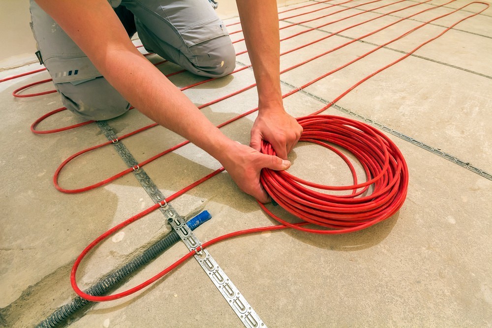

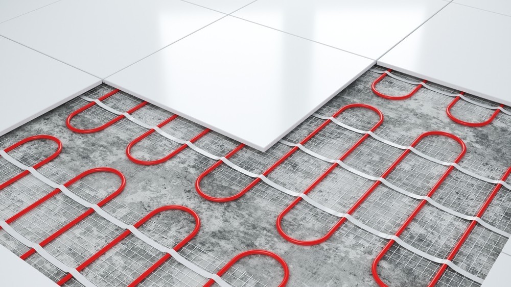

Есть два вида. В первом обогрев собирается из греющего электрического кабеля, который укладывается на основание зигзагом, закрепляется в таком положении, затем заливается бетонной стяжкой. При подаче питания он нагревается сам и разогревает бетон. Во втором — нагревательные маты. Это тот же самый кабель, но уложенный на сетчатую подложку и закрепленный на ней.
Плюсы
- Относительно простой расчет и несложный монтаж. Только греющий кабель требует укладки в бетонную стяжку, причем ее высота может быть минимальной. Для термоматов допустима укладка облицовки прямо на сетку. Можно перед раскладкой плитки залить мат тонким слоем самовыравнивающейся смеси.
