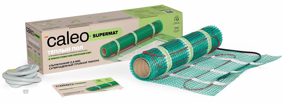

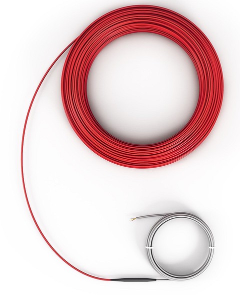

Составьте предварительно схему раскладки кабеля. Кабель должен размещаться на полу равномерно, расстояние между отдельными нитками кабеля (шаг укладки) не должно превышать заданной производителем величины (обычно порядка 20 см). Слишком большой шаг укладки приводит к тому, что стяжка прогревается неравномерно. Кабель крепится к основанию с помощью пластиковых или металлических фиксаторов. Можно приобрести и готовый вариант — тёплый пол на основе мата с нагревающим кабелем, в которых кабель уже закреплён на основании их пластикового мата. Такие готовые комплекты гораздо проще укладывать, так как не надо следить за тем, чтобы шаг укладки был слишком большим или маленьким, или, скажем, радиус изгиба кабеля был слишком маленьким. Преимуществом кабеля перед матом является большая гибкость и вариабельность укладки.

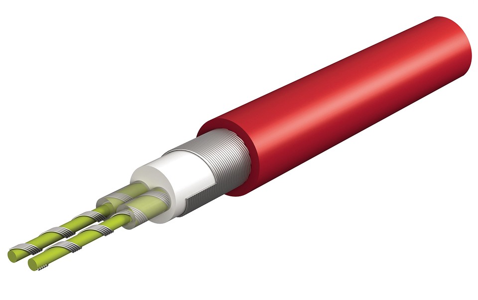

Нагревательный кабель может быть резистивным и саморегулирующимся. Резистивный кабель нагревается равномерно по всей длине вне зависимости от температуры окружающей среды, а саморегулирующийся способен реагировать на эту температуру и снижать или увеличивать интенсивность тепловыделения. Если отрезок такого кабеля нагреется, то интенсивность его тепловыделения уменьшается, и наоборот. Это очень удобно, так как такой саморегулирующийся кабель не будет перегреваться, если окажется в условиях недостаточного теплообмена, если, например, на участок пола, где он расположен, поставить шкаф или постелить ковер. Поэтому, если вы не знаете точно, как будет расставлена мебель и разложены ковры — для укладки выбирайте непременно саморегулирующийся кабель.

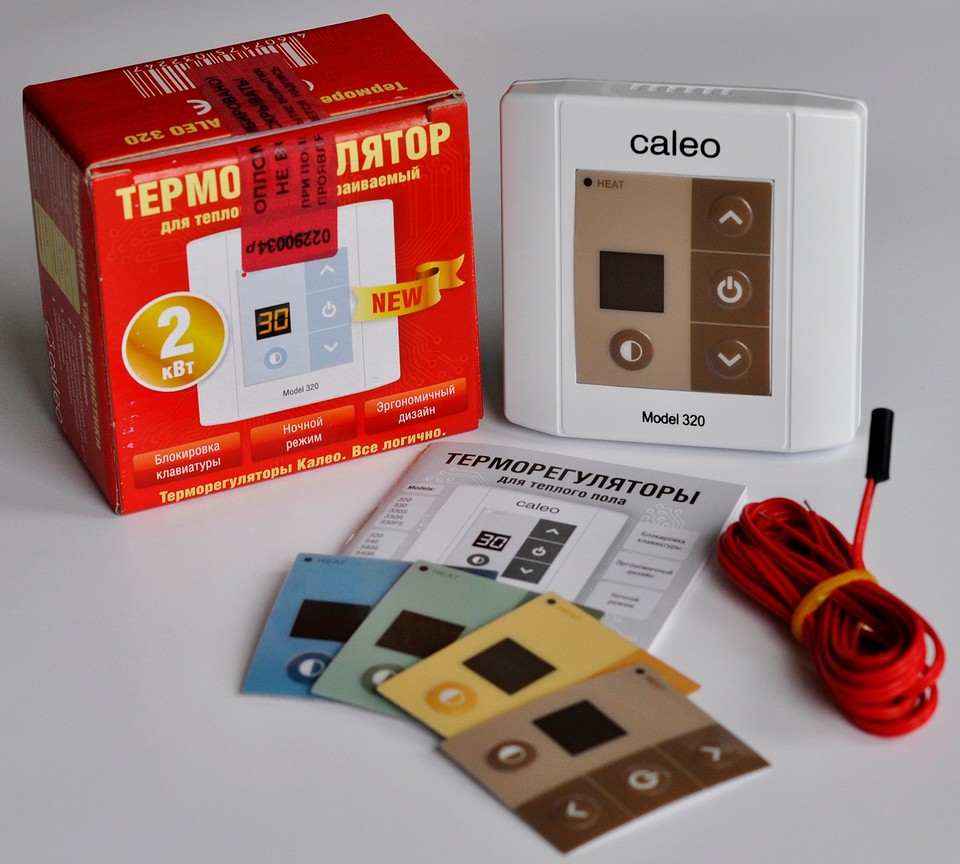

Не забудьте про напольные температурные датчики, которые регистрируют степень прогрева цементной стяжки и дают команду на включение и выключение нагрева. Они должны быть размещены в стяжке на максимальном удалении от ниток нагревательного кабеля, ровно посередине между ними.
