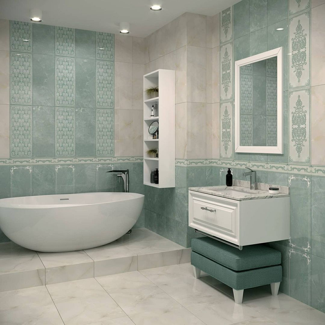

Как клеить плитку: подробный гид, который не оставит вопросов
Керамика— один из самых популярных материалов для отделки стен и пола в ванной и туалете. Облицованные поверхности прочны, не боятся влаги и перепадов температур. Такая отделка еще и красива, что немаловажно. И подходящий материал легко подобрать для любого интерьера. Уложить его можно самостоятельно. Разберемся, как клеить плитку и получить хороший результат.
