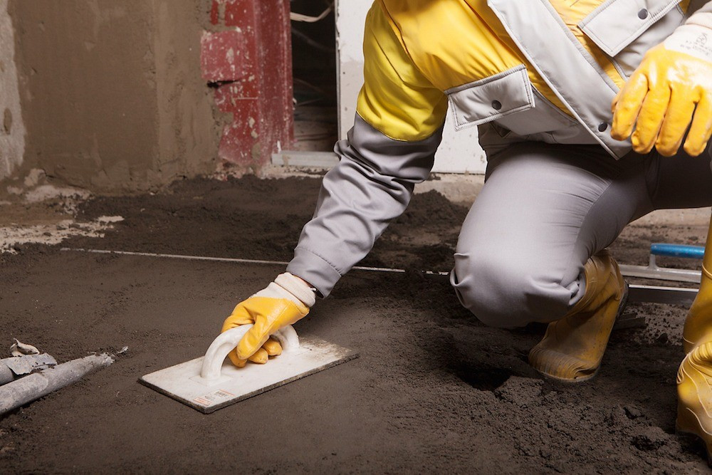

Стяжка пола
После прокладки трубопроводов приступают к заливке мокрой стяжки. Если её проектная толщина не превышает 40 мм, можно обойтись без металлической арматуры, однако желательно добавить в цементно-песчаную смесь фиброволокно, а также пластификатор, например CemPlast (Cemmix) или «Суперпласт» («АрмМикс»).
При большей толщине стяжки в качестве наполнителя используют керамзитовый гравий. При одинаковой толщине керамзитобетонная стяжка в 1,5–1,6 раза легче цементно-песчаной и, как правило, не создаёт избыточной (выше допустимой по проекту) нагрузки на перекрытие. Также сравнительно небольшой плотностью при вполне достаточной прочности обладают бетоны из заводских смесей со специальными наполнителями (пеностеклом, гранулами пенополистирола), но они обойдутся в 2–2,5 раза дороже.
Как правило, бетонирование проводят в несколько этапов. После укладки основного слоя и набора им примерно 50 % прочности в проёмах устраивают водозащитные порожки высотой около 50 мм, армированные выпусками арматуры или закладными штырями. Финишное выравнивание в санузле не требуется — керамическую или керамзитобетонную плитку получается ровно уложить на базовый слой, нивелируя неровности клеем.

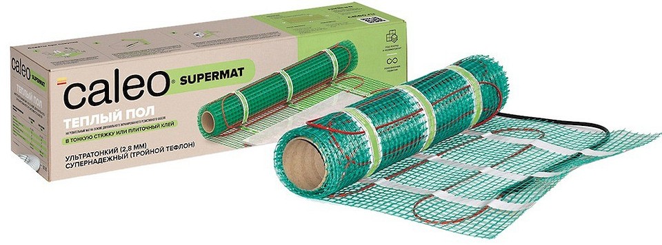

Как смонтировать нагревательный кабель?
Сегодня по-прежнему популярны системы электрического тёплого пола. Чаще всего их устанавливают именно в ванных, ведь приятно ходить босиком по чуть подогретому полу. Однако дополнительное отопление в квартире, как правило, не нужно, поэтому в основном востребованы системы с тонким (2–3 мм) маломощным (5–8 Вт/пог. м) нагревательным кабелем — их выпускают в виде готовых к укладке секций (отрезков с подключённым проводом питания) и матов (таких же отрезков, разложенных в виде змейки и зафиксированных хомутами на сетчатой основе).
Иногда секцию (мат) укладывают на стяжке, а затем покрывают тонким (15–20 мм) слоем раствора. Но чаще систему монтируют непосредственно при укладке финишного покрытия: для опытного плиточника не составляет большого труда разместить кабель в слое клея. Напомним, что нагревательные элементы не нужно размещать под мебелью и сантехникой, а канавки под провода (питающий и ведущий к регулятору температуры) следует штрабить в ненесущих перегородках.
