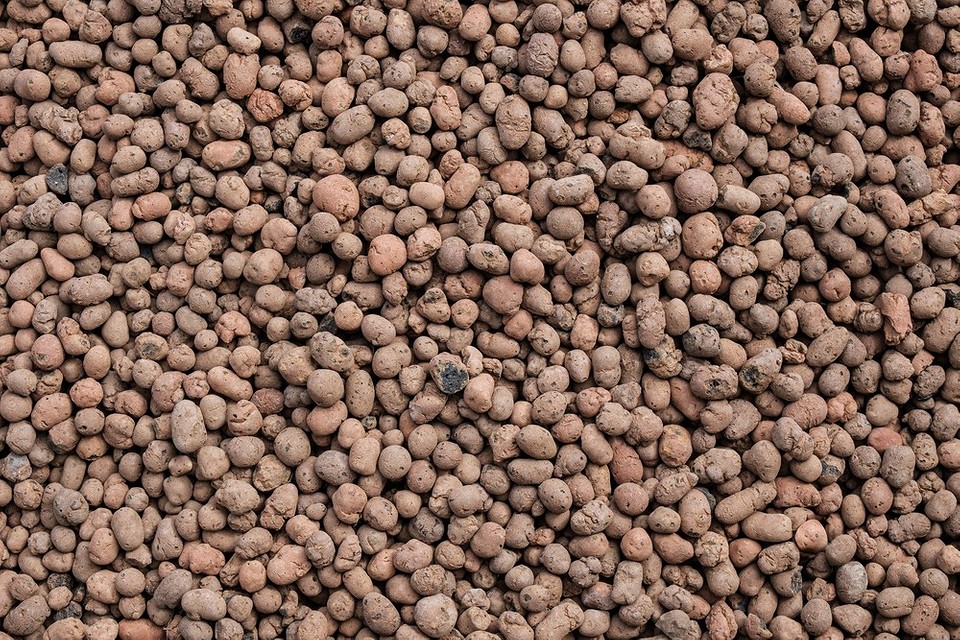

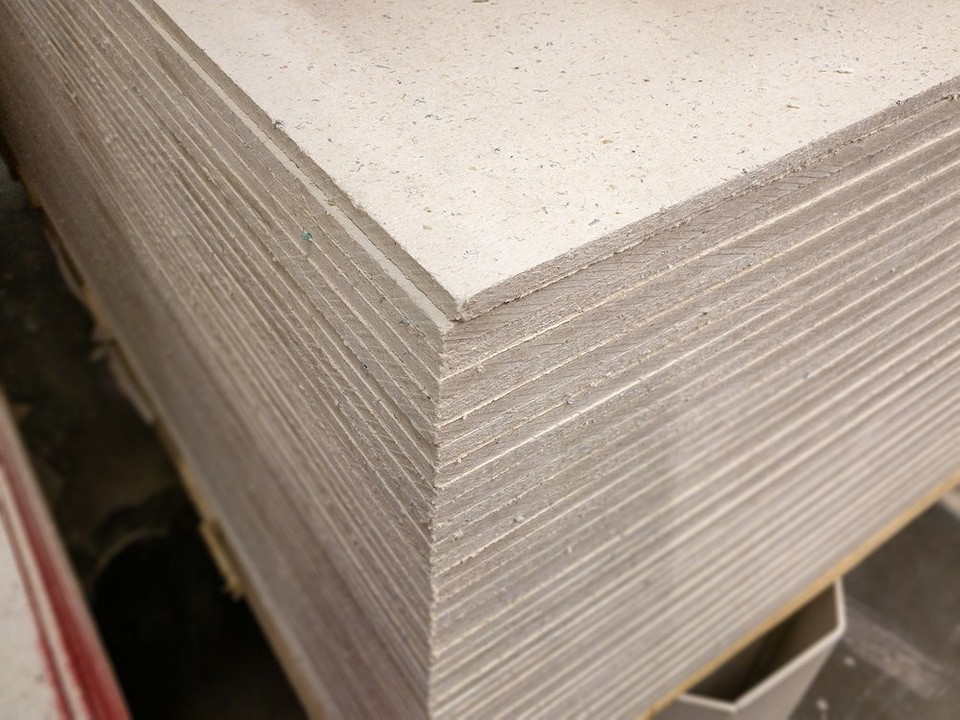

С этой задачей отлично справляется «классическая» конструкция. Её нижний слой выполняют из специальной керамзитовой засыпки, а верхний — из прочных листов на гипсовой или цементной основе (чаще всего ГВЛВ толщиной 10 мм), которые укладывают как минимум в два слоя. Проще всего в монтаже специальные элементы пола Knauf с монтажным фальцем шириной 50 мм. Минимальная толщина засыпной стяжки составляет 40 мм, а максимальная — 100 мм. Этот тип чернового пола подходит как для плитных, так и для балочных перекрытий (монолитных, сборных, деревянных с дощатым накатом и др.).
Улучшение характеристик перекрытия
Керамзитовая засыпка позволяет ликвидировать значительные неровности и перепады уровня основания, обеспечивает дополнительную теплоизоляцию и удовлетворительную защиту от воздушного и ударного шума. Однако если требуется значительно улучшить теплоизолирующую способность перекрытия (как, например, в квартирах на первом этаже) или обеспечить дополнительную звукоизоляцию 10 Дб и более (скажем, в помещении домашнего кинотеатра или студии для занятий музыкой), применяют иные решения и материалы.

Если же перекрытие отклоняется от горизонтали или на нём есть уступы, монтируют многослойную конструкцию, состоящую (снизу вверх) из засыпки, прокладочных листов, теплозвукоизолирующих матов и двух слоёв ГВЛВ. Вместо элементов пола и гипсоволокнистых листов при монтаже теплозвукоизолирующей стяжки иногда применяют фанеру, ДСП и иные плиты на основе древесины, но только если речь идёт о постоянно отап ливаемых квартире или коттедже. Перед монтажом любые листовые материалы необходимо выдержать в помещении не менее трёх дней.

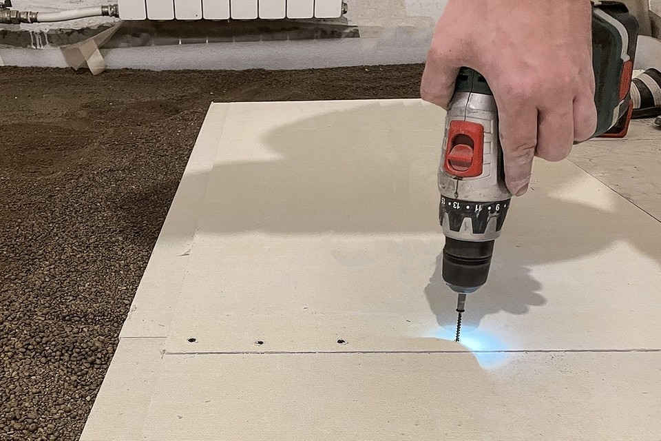

Укладка основных слоёв
Сыпучий материал разравнивают по маякам правилом, а затем в два слоя (обязательно с разбежкой стыков) укладывают влагостойкие листы, склеивая слои мастикой и скрепляя их шурупами. Если для чистового покрытия пола используют мягкие материалы (ковролин, ПВХ-плитка), стыки ГКЛВ шпаклюют гипсово-полимерной шпаклёвкой. Под тонкослойный коммерческий линолеум требуется дополнительно выравнивание стяжки сплошным слоем раствора.
