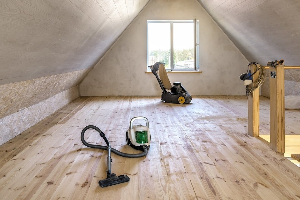

Деревянные доски
Не самое лучшее решение. Дерево со временем сужается или расширяется. Керамика из-за этого может потрескаться. Под ней доски не дышат, поэтому велик риск развития грибка и плесени. Но при тщательной подготовке можно уложить плитку и на деревянный пол
  • Проверьте состояние всех конструкций из дерева, включая опорные бруски под досками. Трухлявые, пораженные грибком, сломанные замените, старые — укрепите.
  • Обработайте материал средствами для защиты от плесени
  • Убедитесь, что напольное покрытие не скрипит, все доски надежно зафиксированы.
  • Проверьте уровень пола. При перепадах высот больше 1-2 см без дополнительного выравнивания не обойтись.
  • Уложите на поверхность листы фанеры или ЦСП встык, оставив между ними промежутки в 4-8 мм, отступив от стен на 10 мм.
  • Закрепите листовой материал саморезами. Шляпки не должны выступать над поверхностью.

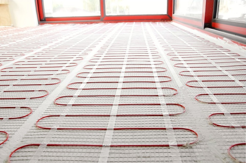

Теплый пол
Совместим с любыми керамическими напольными покрытиями. Технология монтажа зависит от типа нагревательной системы
  • Греющий кабель монтируют в стяжке, плитку кладут сверху.
  • Нагревательные маты можно положить на стяжку или даже старый плиточный пол. Сверху их покрывают тонким слоем плиточного клея, оставляют на несколько часов. После этого приклеивают кафель по стандартной технологии. Матам не страшна влага из клея.
  • Инфракрасный пленочный пол под плитку класть не рекомендуют. Если другие варианты недоступны, его фиксируют на стяжке, а сверху закрывают листами ЦСП или фанеры. Но эффективность нагрева снизится: ИК-лучи нагревают ближайшую доступную поверхность — фанеру, а не керамику.
Перед ремонтом теплые полы должны быть выключены минимум 3 дня. Включить их можно через 7-10 дней

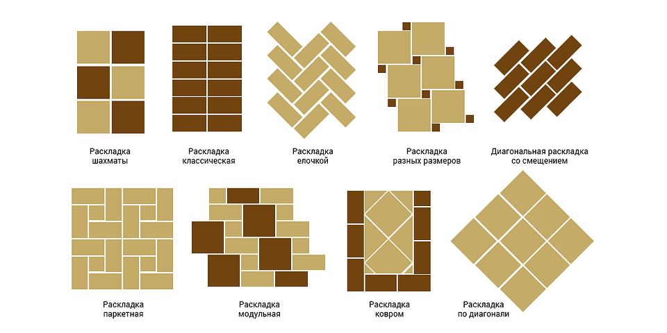

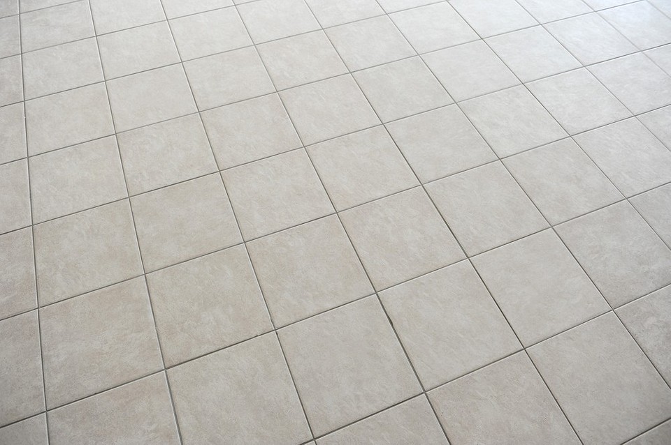

Дизайн интерьера во многом зависит от выбранной раскладки напольного покрытия. Можно сформировать из модулей однотонную поверхность с едва заметными швами или подобие пестрого ковра.
Для первого монтажа своими руками лучше выбирать самую простую схему раскладки — классическую одно- или двухцветную. Чем сложнее рисунок, тем больше модулей придется подрезать.

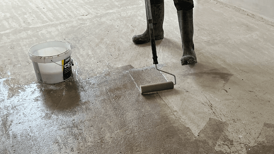

  • Чистое и высушенное покрытие обработайте грунтовкой, подобранной с учетом основания и типа помещения.
Грунтование
  • Для фанеры подойдет универсальная акриловая грунтовка. Ее можно использовать и для подготовки цементно-песчаных оснований.
  • Для ванной, туалета, кухни нужен особый влагоотталкивающий состав, содержащий добавки для защиты от плесени и грибка.
Поверхность можно грунтовать валиком, кистью или распылителем: выбирайте инструмент в зависимости от консистенции состава. После грунтования дождитесь, когда основание окончательно высохнет. Срок сушки зависит от типа средства. Может составлять от 2 до 12 часов.

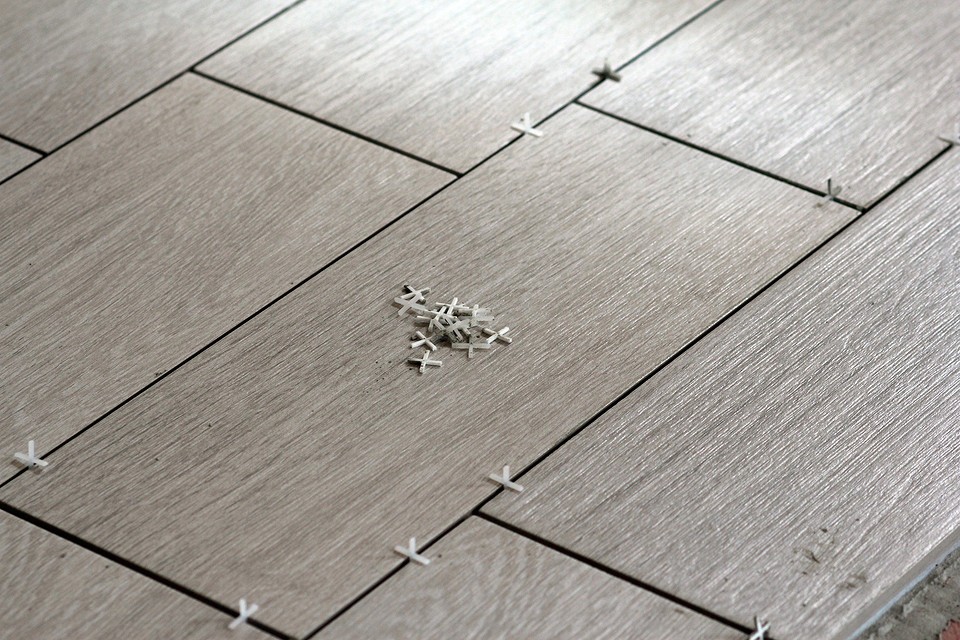

Ориентируйтесь на подготовленную разметку и проверяйте горизонтали и вертикали уровнем после укладки каждой новой пары блоков. Так вы успеете исправить ошибки до того, как клей высохнет и схватится.
Новичкам советуют начинать укладку от стены, дальней от входной двери. Первым укладывают ближайший к стене ряд из целых модулей. Заполнять обрезанными элементами углы вы будете на завершающем этапе.
Как только клей готов, можно начинать работу. Подготовьте модули, необходимые для укладки одного ряда.

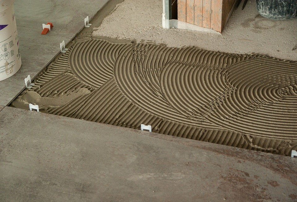

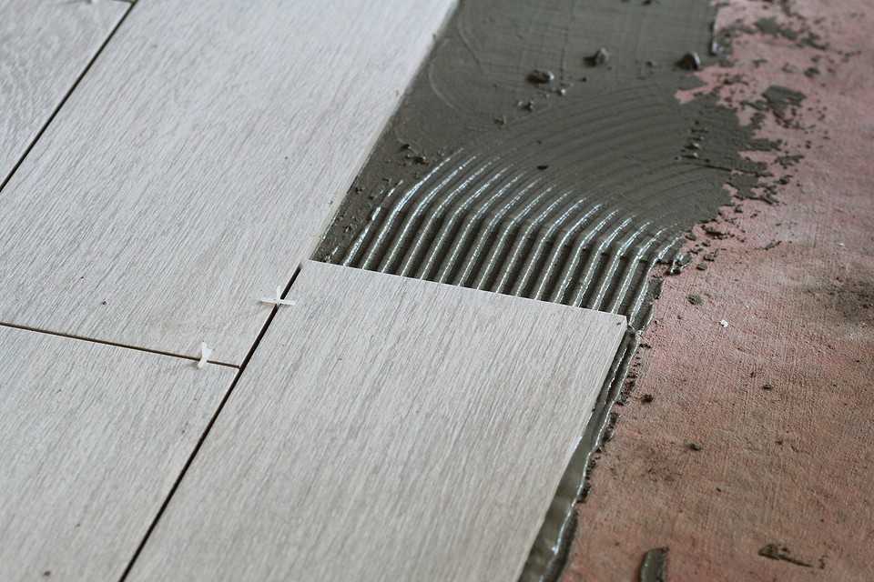

  • Возьмите первую плитку и гребенку. Нанесите клеящий состав по всей поверхности одним движением, не отрывая гребенку. Он должен лечь слоем одной толщины. Полосы от гребенки должны быть прямыми, параллельными боковым граням.
  • Тяжелый крупноформатный керамогранит или кафель кладут на два слоя фиксирующей смеси. На пол ее наносят той же гребенкой. Если по плитке полосы клея идут по горизонтали, на покрытие их наносят перпендикулярно, по вертикали. Это повышает надежность сцепления.
  • Плитку, покрытую клеевой массой, положите на пол, не прижимая слишком сильно, чтобы не сместить относительно разметки.
  • Проверьте плоскость пузырьковым уровнем. Выступающие части аккуратно «‎опустите»‎ киянкой.
  • Возьмите вторую плитку и повторите процедуру. После приклеивания проверьте уровнем сразу два модуля. Поставьте пластиковые крестики или СВП для сохранения толщины шва.
  • Продолжайте заполнять целые ряды, двигаясь по направлению к двери. Готовьте модули для каждого нового ряда заранее, сверяясь с подготовленным рисунком раскладки.

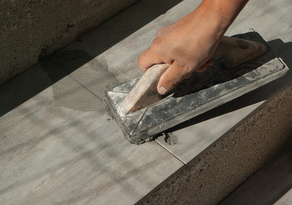

Разведенная затирка в открытой емкости высыхает за 1-24 часа в зависимости от состава. Готовьте смесь небольшими порциями, в идеально чистой пластиковой посуде. Лучше размешивать ее не миксером, а руками.
Состав наносят резиновым шпателем с тонким краем. Им берут небольшое количество затирки и утрамбовывают в углубления. Остатки снимают тем же шпателем. Попавшие на незаклеенную плитку частицы советуют сразу же стереть чуть влажной губкой, стараясь не задевать область шва. После этого сразу же протрите поверхность чистой сухой тканью.
Обработав всю комнату, аккуратно снимите малярный скотч. Уберите загрязнения влажной губкой, проступивший белесый налет — сухой тканью. Крупные капли попробуйте аккуратно срезать острым лезвием.

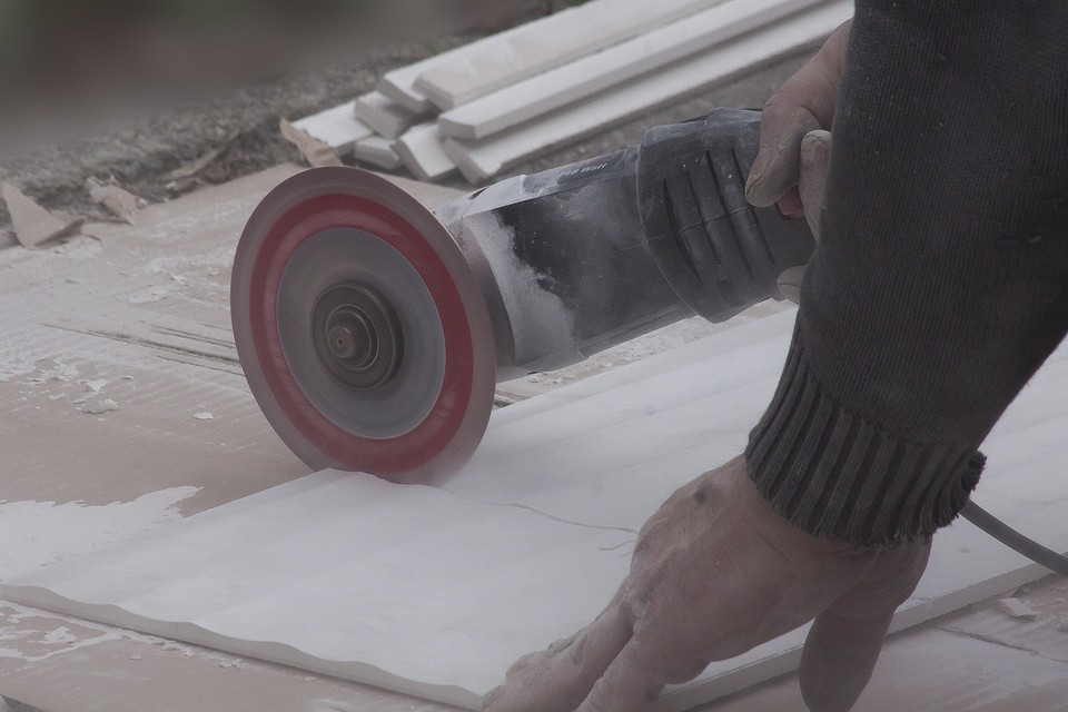

Самый сложный этап укладки плитки — обрезка. Элементы, которые по раскладке должны быть обрезаны, стоит покупать с большим запасом. Даже качественные отделочные материалы при обработке могут треснуть и расколоться.

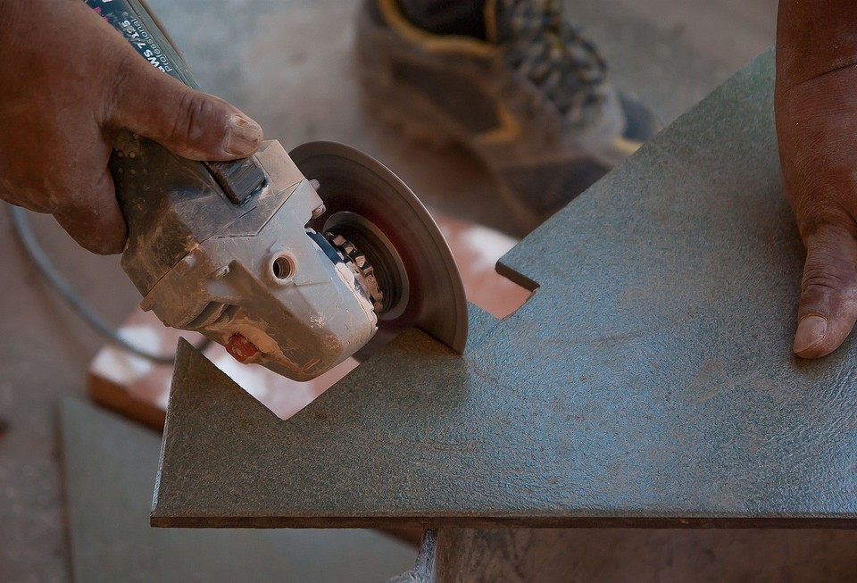

  • Нарезать тонкую кафельную плитку по прямой можно стеклорезом, болгаркой, механическим или электрическим плиткорезом.
  • Керамогранит гораздо плотнее и прочнее. Прямые линии на нем прорезают электроплиткорезом или циркулярной пилой.
  • Сделать в кафеле фигурный вырез под трубу или розетку позволит круглая насадка-коронка на дрель. Алмазными коронками можно попробовать аккуратно распилить и керамогранит, но риск растрескивания материала гораздо выше.
  • Для создания круглых и полукруглых отверстий в плитке также используют сверла подходящего диаметра. Ими по разметке высверливают узкую линию, а затем аккуратно обламывают ненужную часть.
Если вы впервые кладете плитку своими руками, используйте для обрезки электрический плиткорез с системой подачи воды в зону реза. Он позволяет надежно зафиксировать модуль, уменьшает количество пыли, обеспечивает высокое качество среза.
Основные правила обрезки кафельной плитки или керамогранита по прямой

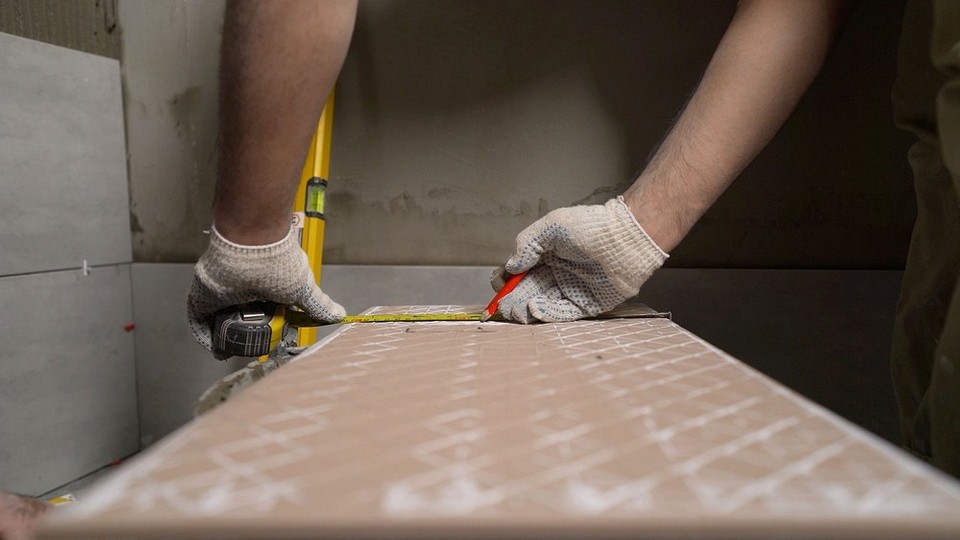

  • Рассчитайте размер нужного участка. Прибавьте 1-2 мм для обработки срезов.
  • По линейке нанесите на лицевую сторону разметку мелом или простым карандашом, малярным скотчем.
  • Зафиксируйте модуль на станине лицевой стороной к режущему элементу. Сделайте надрез по отмеченной линии, двигаясь плавно, с одинаковой скоростью.
  • Слегка надавите на плоскости обрезанных элементов. Вытащите из плиткореза.
  • Внимательно осмотрите линию среза. Неровную нужно тщательно отшлифовать болгаркой с алмазным диском. Относительно ровную можно отшлифовать наждачной бумагой, закрепив ее на бруске. При ручной обработке держите брусок под прямым углом к торцу, чтобы сохранить правильную геометрию среза.
