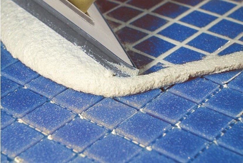

Резиновый шпатель
Своеобразная лопатка из мягкой резины. Хорошо гнется, что помогает правильно уложить фугу. Набираем на шпатель небольшое количество смеси и аккуратно втираем ее, выполняя мазки поперек стыка. Вдавливаем пасту так, чтобы она проникла до самого основания. Затем переворачиваем инструмент и его острой стороной распределяем раствор внутри межплиточного пространства.
Хорошенько его прижимаем и вдавливаем. Выполняем эти операции несколько раз до тех пор, пока затирочная масса полностью не заполнит участок между пластинами. Снова переворачиваем шпатель и его плоской стороной убираем излишки. Для этого прижимаем инструмент к облицовке и ведем вдоль шва. Так мы его выравниваем и собираем фугировочную пасту. Подробнее все это можно увидеть на видео.

Ею работать быстрее и проще, но этот метод можно использовать только на гладкой поверхности. Чаще всего такую облицовку без заметного рельефа укладывают на пол, но встречается она и на стенах. Для терки придется подготовить раствор чуть менее густой, чем это было бы для шпателя. Так он сможет проникнуть на всю глубину стыка.
Состав накладывается на поверхность и аккуратно втирается в швы широкими движениями руки с инструментом. Терку при этом следует держать под небольшим углом, с некоторым усилием прижимая ее к облицовке. В результате вся поверхность керамики будет покрыта тонким слоем фугировочного средства, а межплиточное пространство полностью заполнится.
